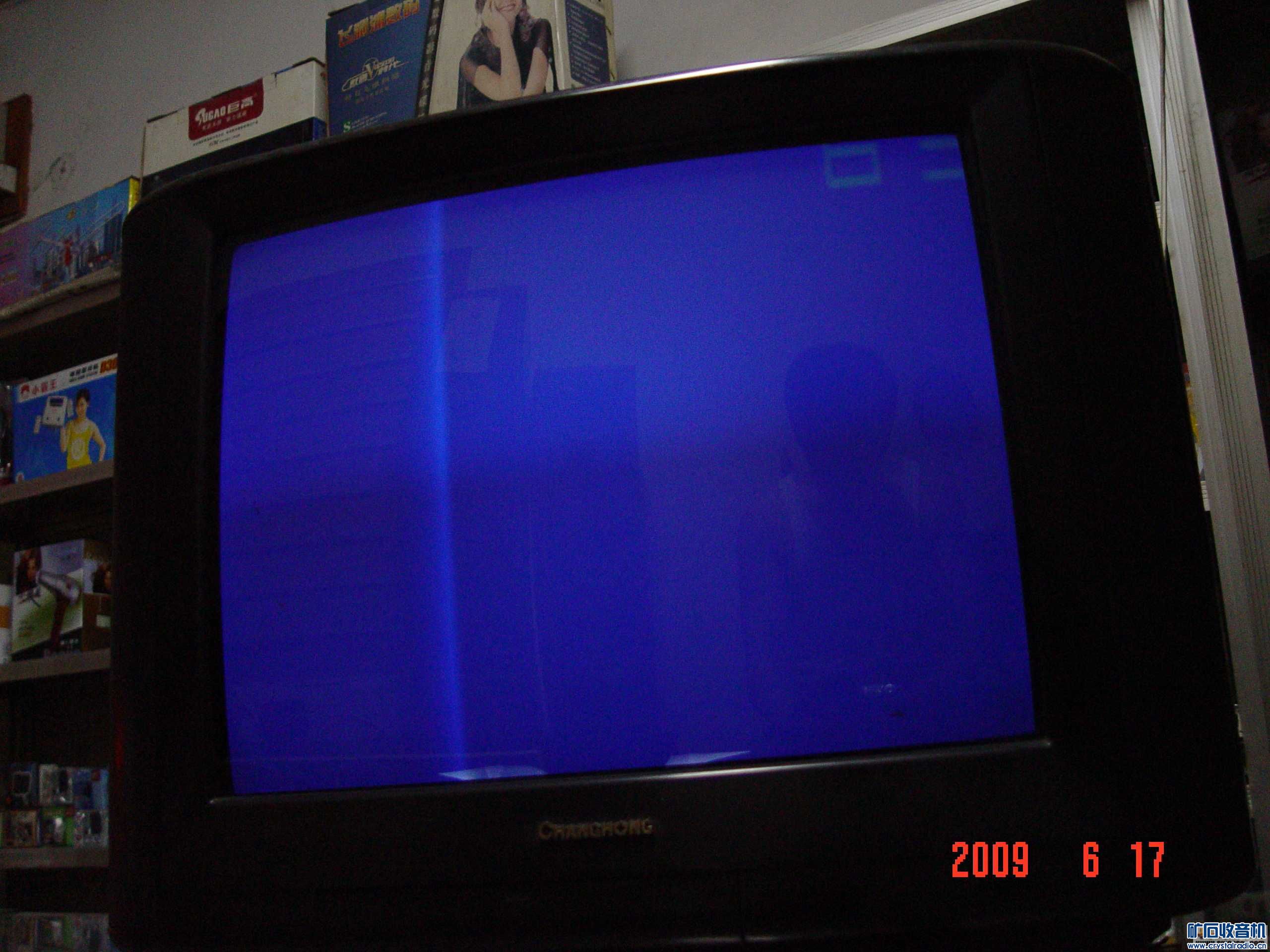

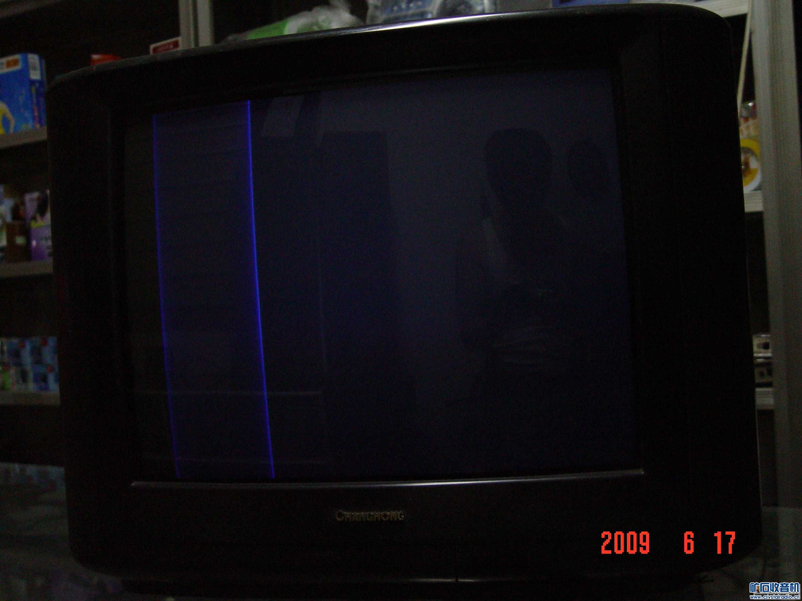

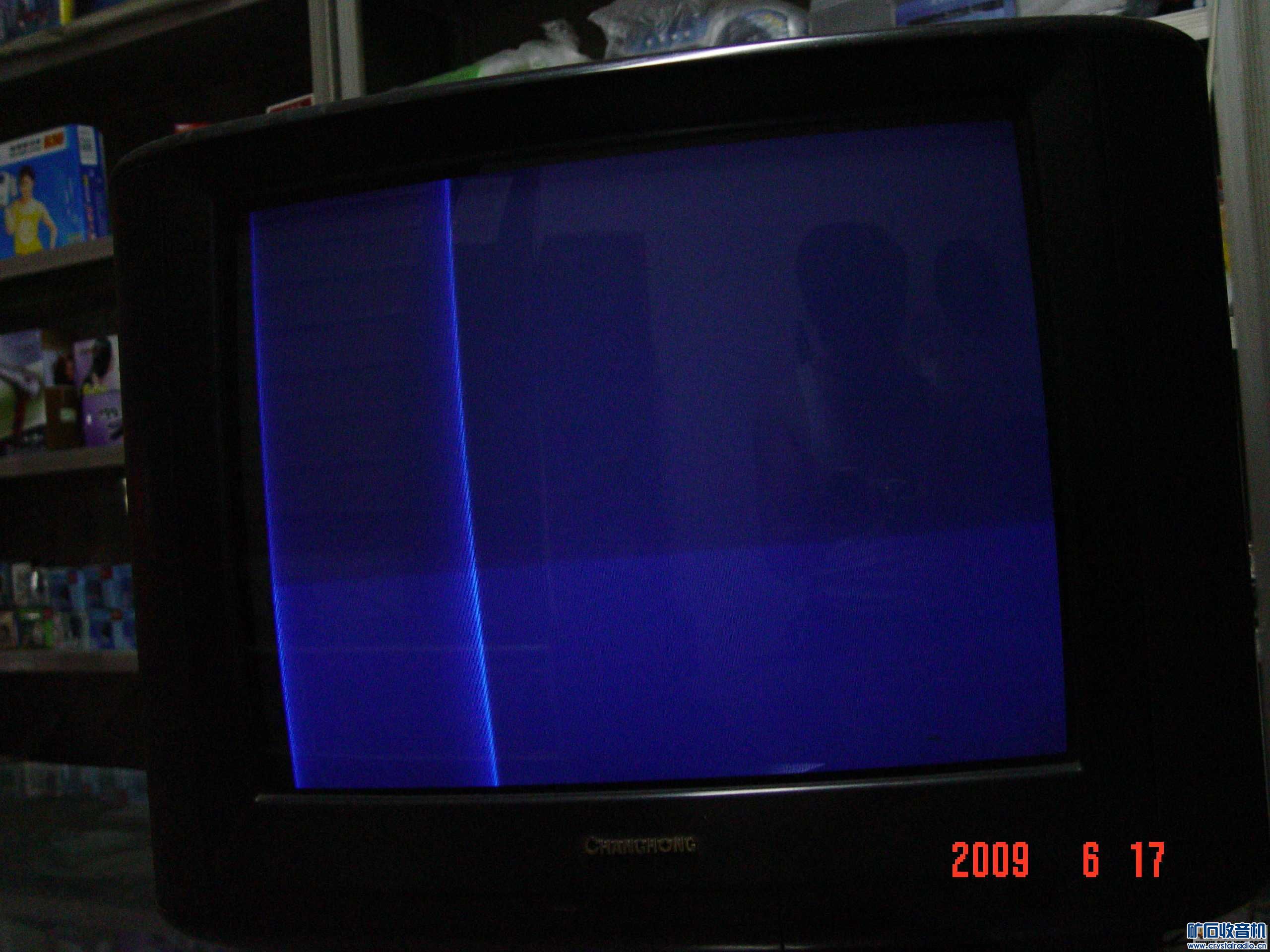

2119光栅左边一条竖直亮线,然后左边逐渐往里(右边)收缩,亮度也开始下降,最后光栅消失。
         开机测行电流,850ma,电源电压100V(正常是110V),电源板是独立的,单独检查,110V正常
         代换过。行部分的,4.7/160V电容,行校正电容,电感查过没有虚焊,逆程电容,9100/1600V,470P/2000V都代换过,不管用。
        拔下偏转线圈,测行电流是350ma左右,稳定。
最后  更换行输出变压器 故障排除
