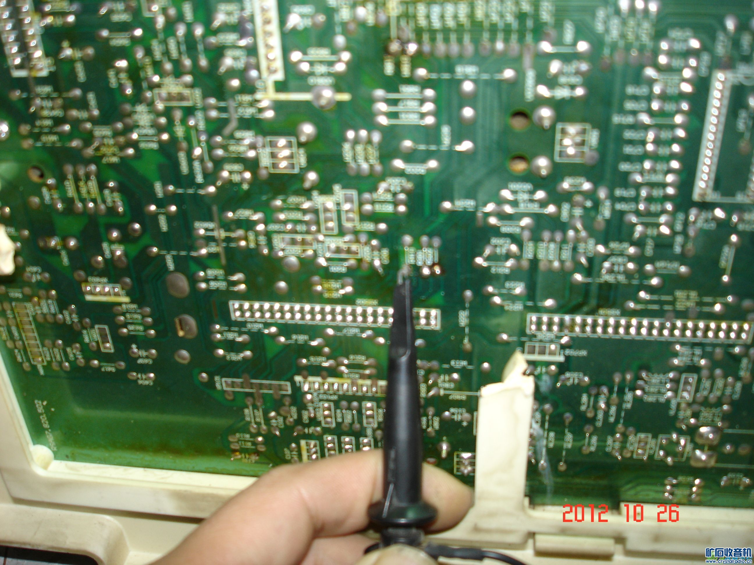

如果按顾客说的,那么电源就有可能有隐蔽故障,上门维修此类故障比较费时间,(因为灯光光线暗,元件带不齐,不知啥时候出故障),于是决定摘板维修,将板子带回家修理,回家拆掉行管,换新,(三脚悬空暂时不焊接)换掉复合激励管A1015,C1815,还有行推动管C2383(用C3807代换,将数字板,220UF/16V电容全部换掉,12M晶振 换掉,,电源接假负载100W灯泡,开机观察电压稳定在137V,很稳定,连续烧30分钟无异常,多次开机测试,始终稳定,没有瞬间升高现象。于是第二天装板试机,一切正常,估计这回问题应该修好了,观看45分钟没有异常,回家。
       第三天客户打电话说:黑屏,有声音,没有影像,我晕, ...........他奶奶的真是欺负人,于是决定搬回家,彻底大修一遍,看看,到底咋回事。

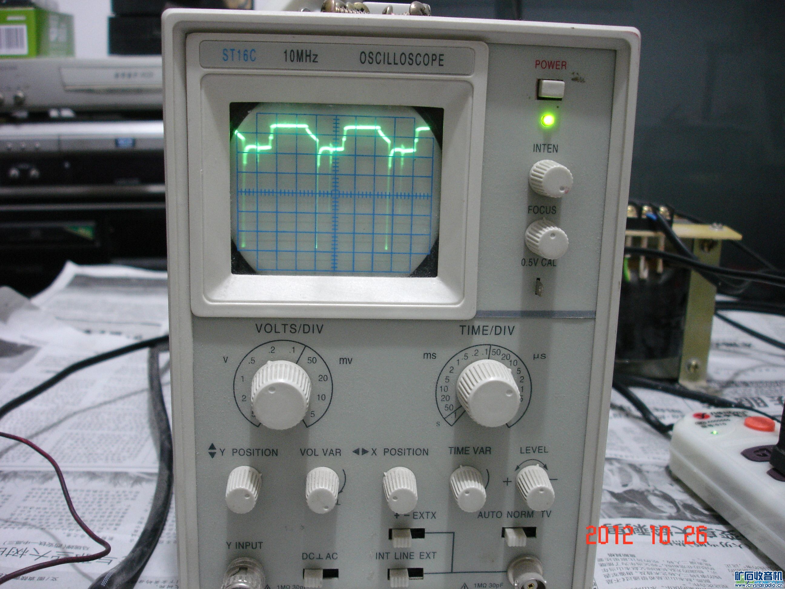

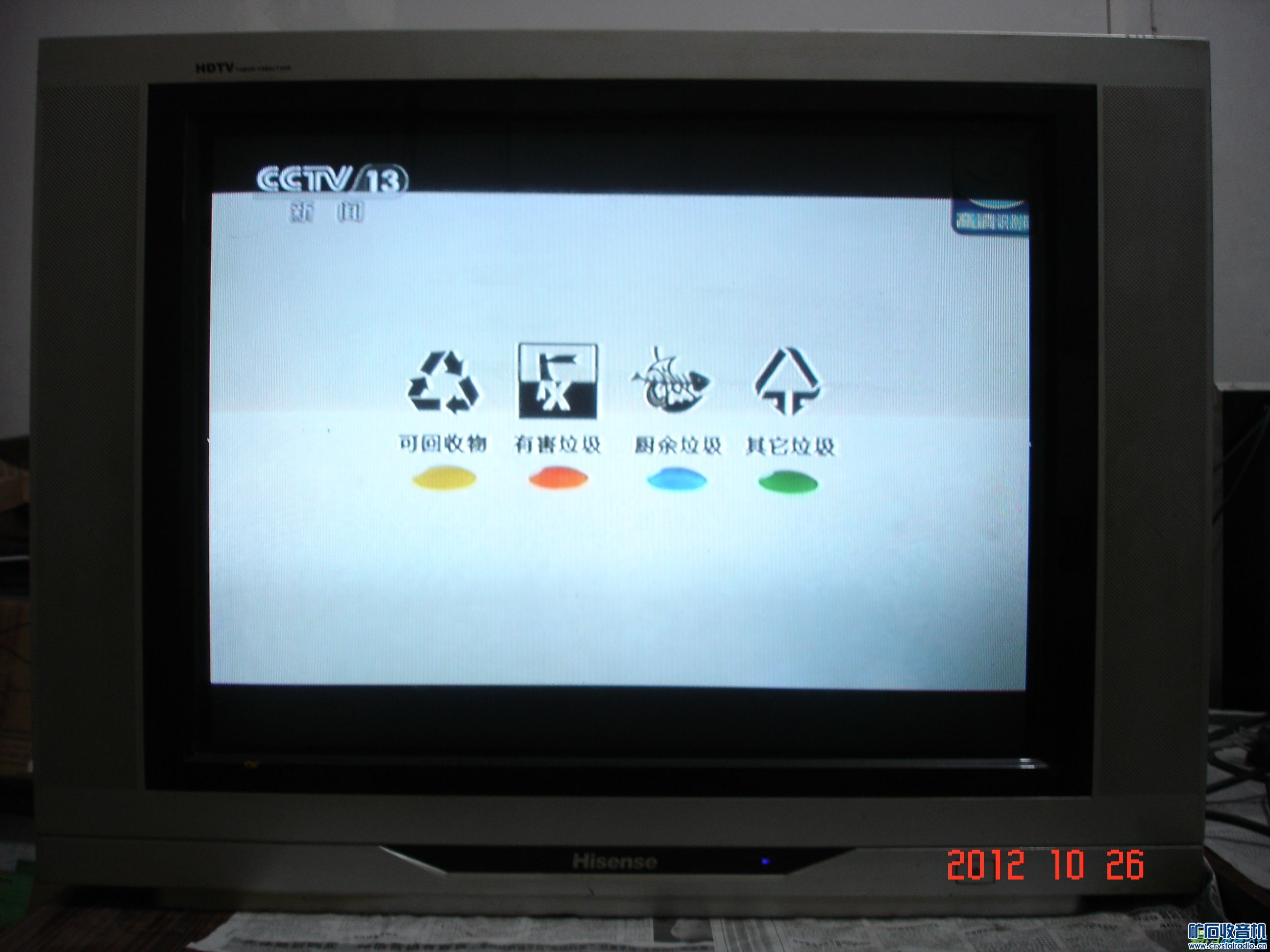

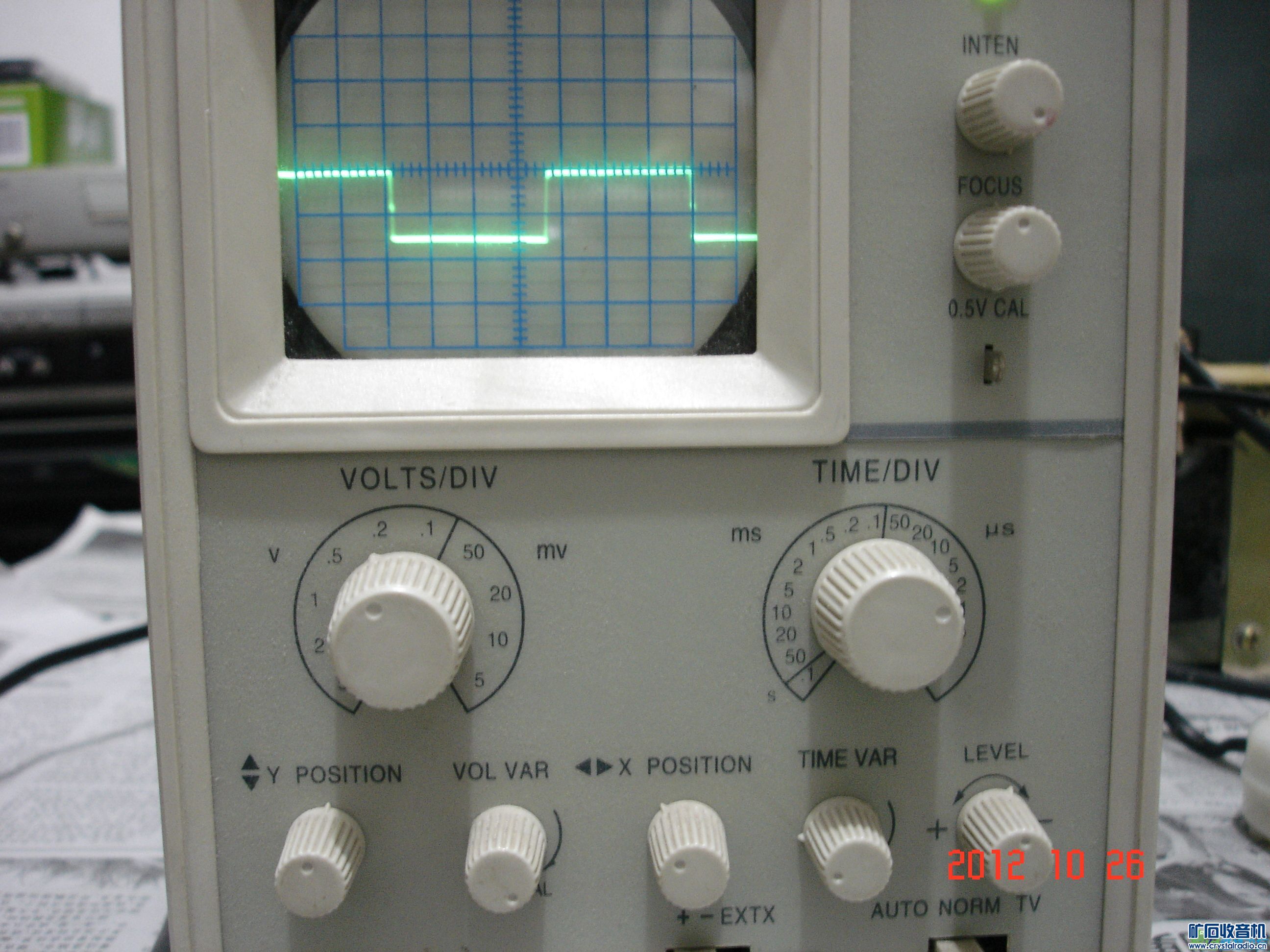

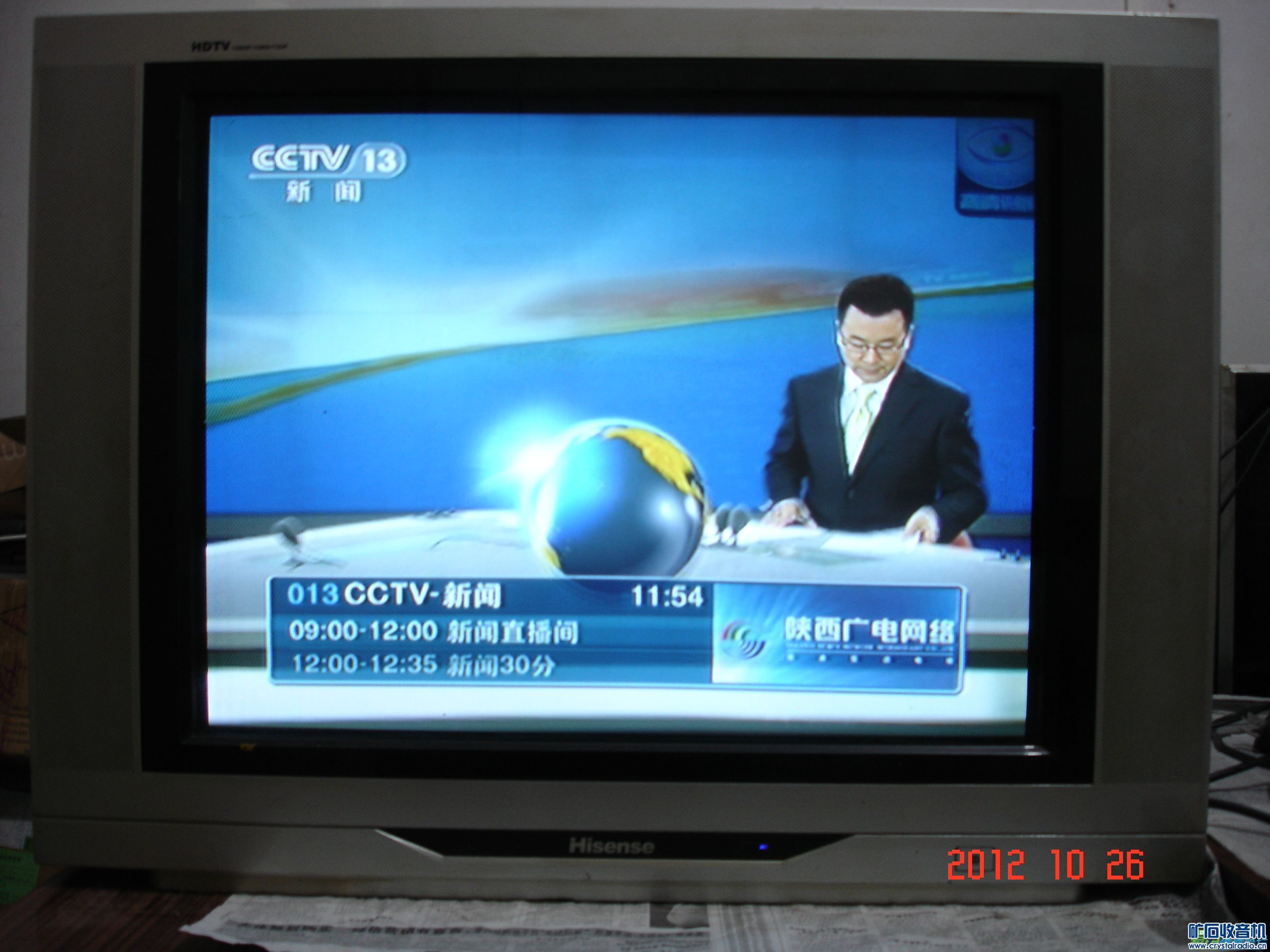

        开机电压+B只有90V左右波动,喇叭有嘟嘟声,没有光栅,黑屏,关机没有瞬间闪亮,说明高压没有工作,仔细查找发现RF801开路,C3807三极管反向漏电,于是将这两个元件更换,将A1015,C1818原件装回,换掉 行管基极电阻,R408  阻值是0.22 用0.18代替,基本上能引起烧行管的元件全部换掉,再开机,图像伴音正常,用示波器查看 数字版波形,经过R419波形,行激励波形,行推动波形,行管基极波形,基本稳定不变,没有异常,维修全部结束,每天试看8-12小时,再没有出过问题,现在已经看了一个星期了,再看3天没问题,就该交给用户了。
        后来看图纸发现,RF801   2W0.22 欧,是137V 电压的保护电阻(限流作用),用X1,X10,X100,X1K阻值是无穷大,开路, 用X10K  档测在100-1000之间漂浮不定,所以电压不稳90V 左右摆动。阻值变的这么大还是头一回遇见。(这个烧行管 故障出在 RF801,阻值变质上)
