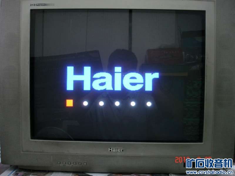

海尔25F99    CPU WH2000  V4.0       主板** TDA8844      场块 TDA8351
故障: 开机黑屏

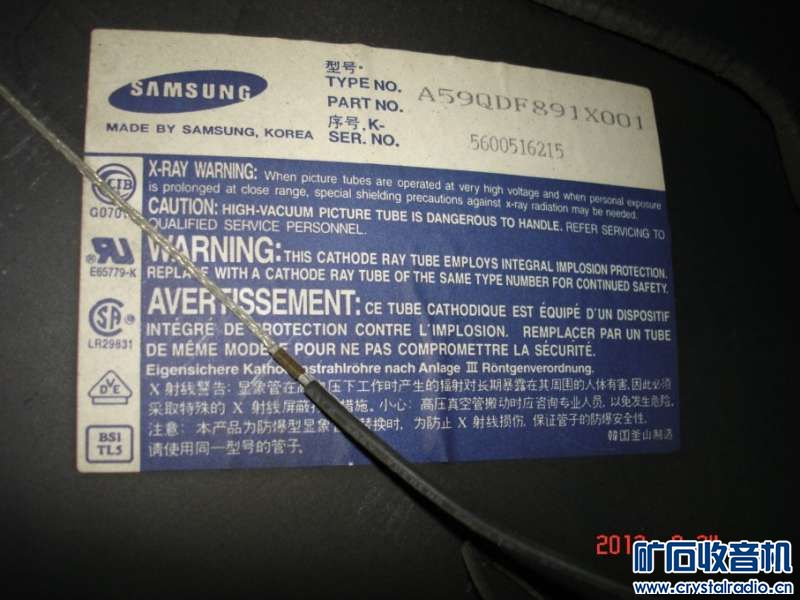

        开机测 :+B电压 130V     行输出部位低压 比正常值低一些  视放电压145V(行输出部位)三个枪电压 130V,    行激励电压0.4V和图纸标的一样,(TDA8844的40脚输出是0.4V),灯丝电压 2.2V,(交流10V档测),灯丝不亮,于是采用提高灯丝电压的方法,使灯丝点亮,看看是啥情况,由于采用三星显像管,损坏的较多,一时不好确定显像管好坏。
      当  给灯丝悬浮供电(4.8V交流),这时灯丝点亮,调高加速极电压,是一条垂直亮线,3秒后继电器吸合,变成垂直短蓝线。立即判断出,问题出在行偏转部位没有工作,仔细检测,行偏转线圈好的,发现连个电容有问题,故障出在两个电容上,180nj  200v    2个已经没有容量。图上标的是C406  容量是434,  实际电路使用的型号是C406和406A容量都是180nj  200V, 这个机型比原机型有较大改动。没有图纸,在网上下了一个同型号同机型的图纸,所以误判,看来对海尔机型不是很了解,以后需要多加努力。
