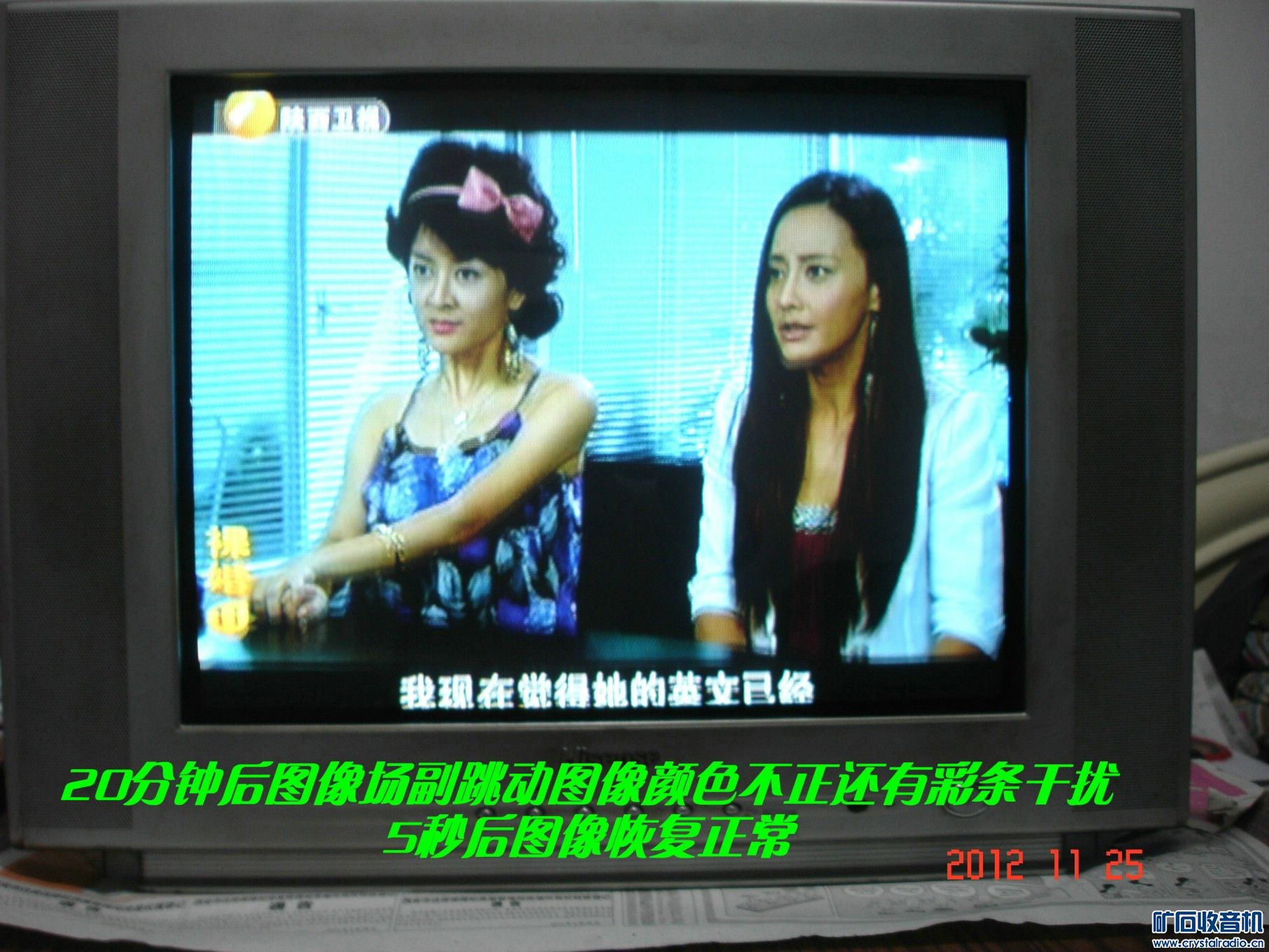

海信TF2188AD 彩电:故障:开机场抖,场同步正常 本人原创
发表于 2022-4-11 22:12:06 | 显示全部楼层 |阅读模式

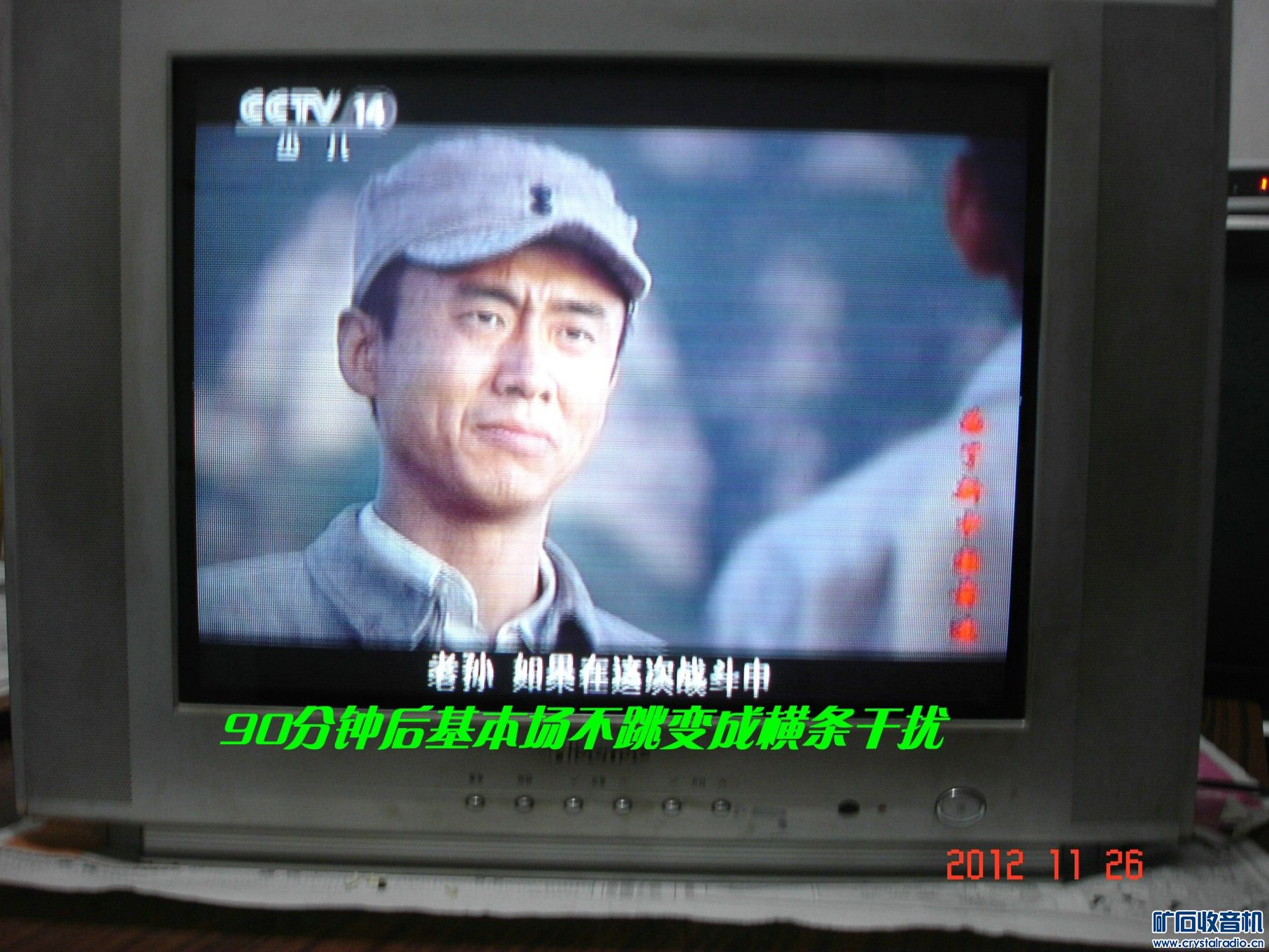

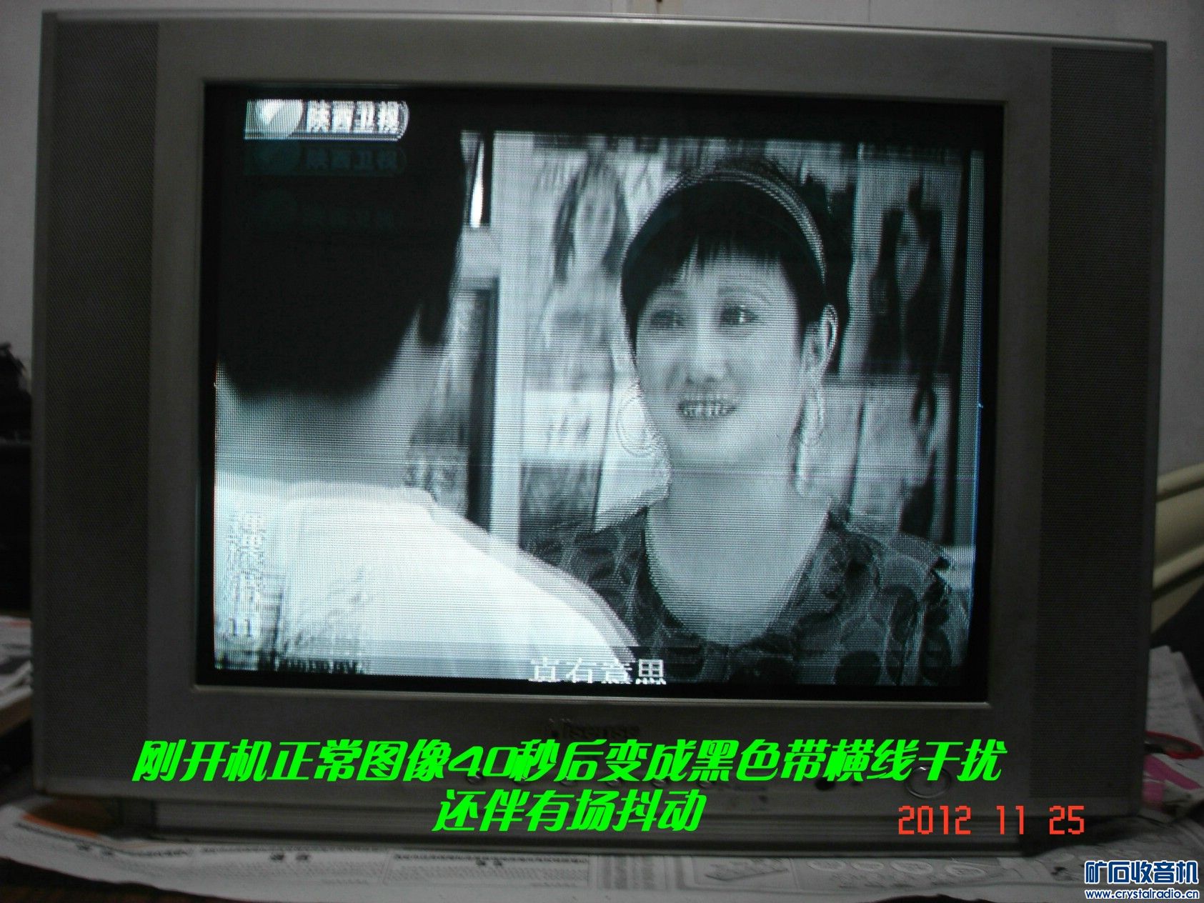

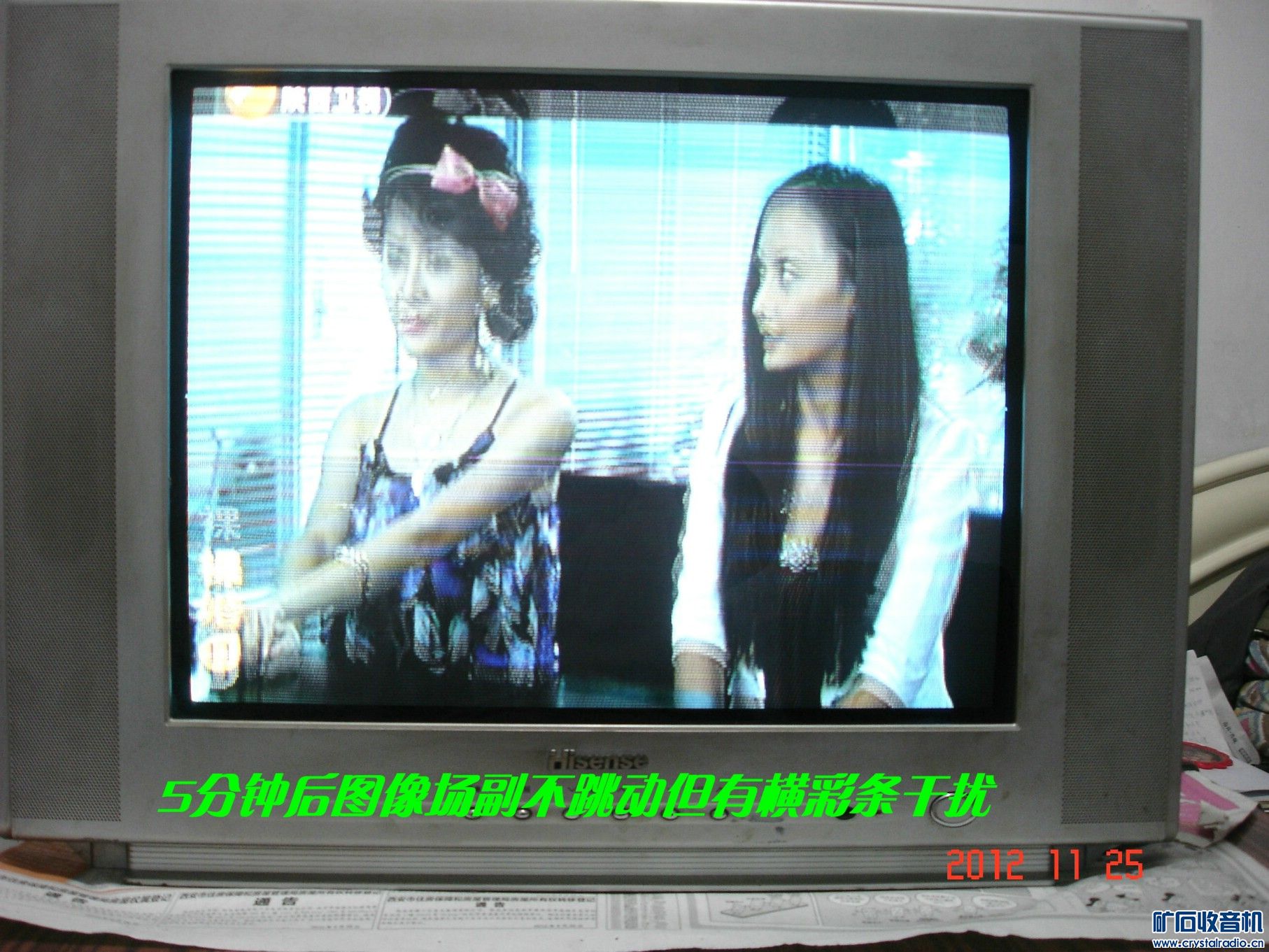

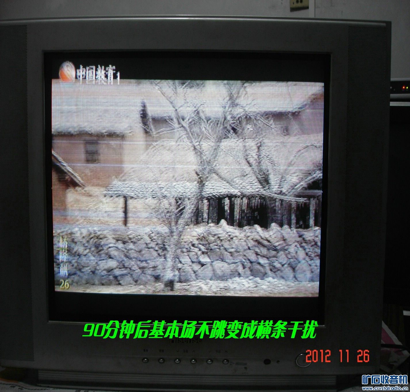

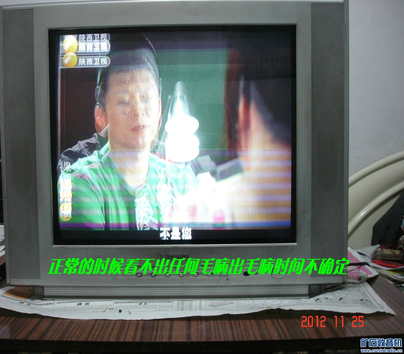

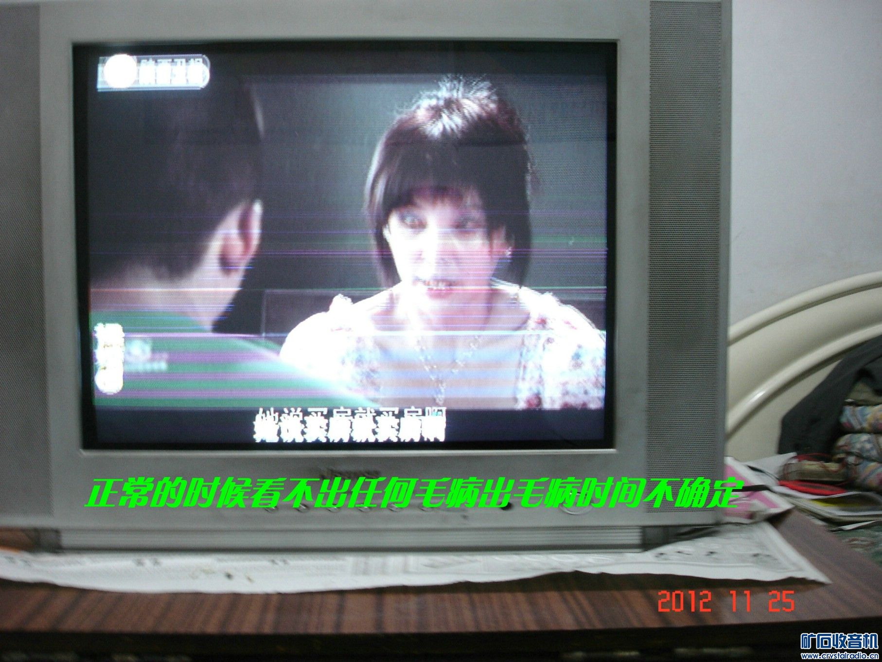

海信TF2188AD 彩电:故障:开机场抖,场同步正常,画面整体抖动(上下抖)一会,正常,一会抖,30分钟后画面变成横线条干扰。
修理:三端稳压  7805  电压输出5.2V 电压偏高,更换7805后正常。检修用了2个小时,观看2-3天后。没问题交给,客户。
