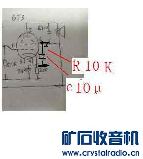

请教有关6J3栅极的音量输入必须很小时才能工作,稍大一点就低频自激,是什么原因?
发表于 2022-4-11 19:41:57 | 显示全部楼层
      电路没问题,6J3是高频放大管可以工作到400MHz,极间电容等是比较小的,低频自激还是工艺的问题。你也可以在6J3的栅极串联一250欧~1K的电阻试试。还可以增加退耦RC电路试试。

您好!6J3的栅极串了一个16K的电阻,在屏极检波的阳极回路加了一个十几K的电阻和一个2.2微法的电容,效果不明显。
请问屏极检波阴极上的电压应该多少合适?

 楼主| 发表于 2022-4-11 21:23:47 | 显示全部楼层
我在6N2 的中间加的退耦,再在6J3加一级退耦!

将屏极检波与第一级低放的耦合电容断开后就没有低频自激了,音量开关就可以开大了!

第一级的高压供电加一级RC退偶电路试试。你这样说已经证明是末级的电源变动信号反馈到第一级的输出了,这个是正反馈,必须加退偶电路。

6N2高放级和低放级之间必须加电源退偶!6N2是高u管,两级放大倍数看数值又很高,又是同管二级放大,6N2管芯之间不像6N4有屏蔽板,这样搞不自激才怪呢

前半个6N2的屏极电阻250K改100~150K
或后半个6N2阴极接1~2K反馈电阻。
