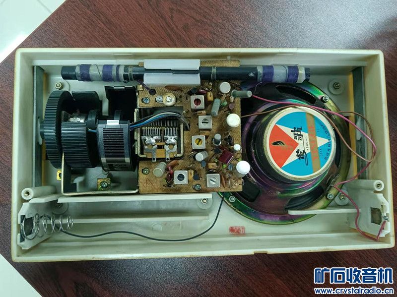

      前段时间忙里偷闲上某网站浏览了一下,忽然发现一台长磁棒,大喇叭,空气双连的牡丹942收音机而且品相还不错,马上就把它拍了下来。经过一周多的等待这个就是二(942)的收音机终到了我的手上。拆开包装机器实物和商家图片一致,外观基本完好内部清洁元件齐全,出于欣喜我就把一些图片上传到了矿石上面与大家一起分享了。
      上个周六休息在家终于可以测试一下这个收音机了,装上电池打开开关“咔嚓”啊!有戏,机器通电有反应了,慢慢的开大音量,中波特有的干扰噪声“沙沙”的传入耳中,看来这台机器基本完好。再调节调谐广东新闻台的声音出来了,声音还不错啊,没想到这台40多岁的老机器现在还能收到信号而且效果挺好的。拿出我平常使用的一台某生收音机让他们比划比划。我这里是地处粤北的山区市,白天中波信号简直是稀缺资源,其他收音一般都收不到几个台,经过对比我得出有以下几点体会:一是灵敏度方面942比对照收音机高,白天能收到二个强台三个弱台,而对照收音机就只能收到二个强台,弱台基本听不清,942三个弱台也能听懂,这个应该是得益于长磁棒的优势,晚上收的台就更多了。二是输出功率大声音洪亮音质令人满意,这主要是942大喇叭的优势决定的。三是调谐手感十分顺滑没有过往旧机器的打滑,卡顿这些情况,这应该是使用空气双连直接拔动调节有关,当然这样的设计在中波频段使用问题不大,短波肯定不好用了。当然这台机器也有一些不足的地方,首先是外壳的制造工艺比较落后,缝隙比较大,特别调谐窗这样容易落灰不利机器保养和使用。其次就是体积大,说是便携式但它的体积确实不适合携带。
       一台40多年的老机器有如此的表现我觉得有点出乎意料,难道它就是我一直寻觅的中波王?看来我还得慢慢地使用它熟悉它了解它。

恭喜楼主,你这台比俺80元收的外观稍好些,内部差不多。大莺歌喇叭的确好听。
可惜现在的新喇叭灵敏度太低,电池供电的收音机不好推动了。

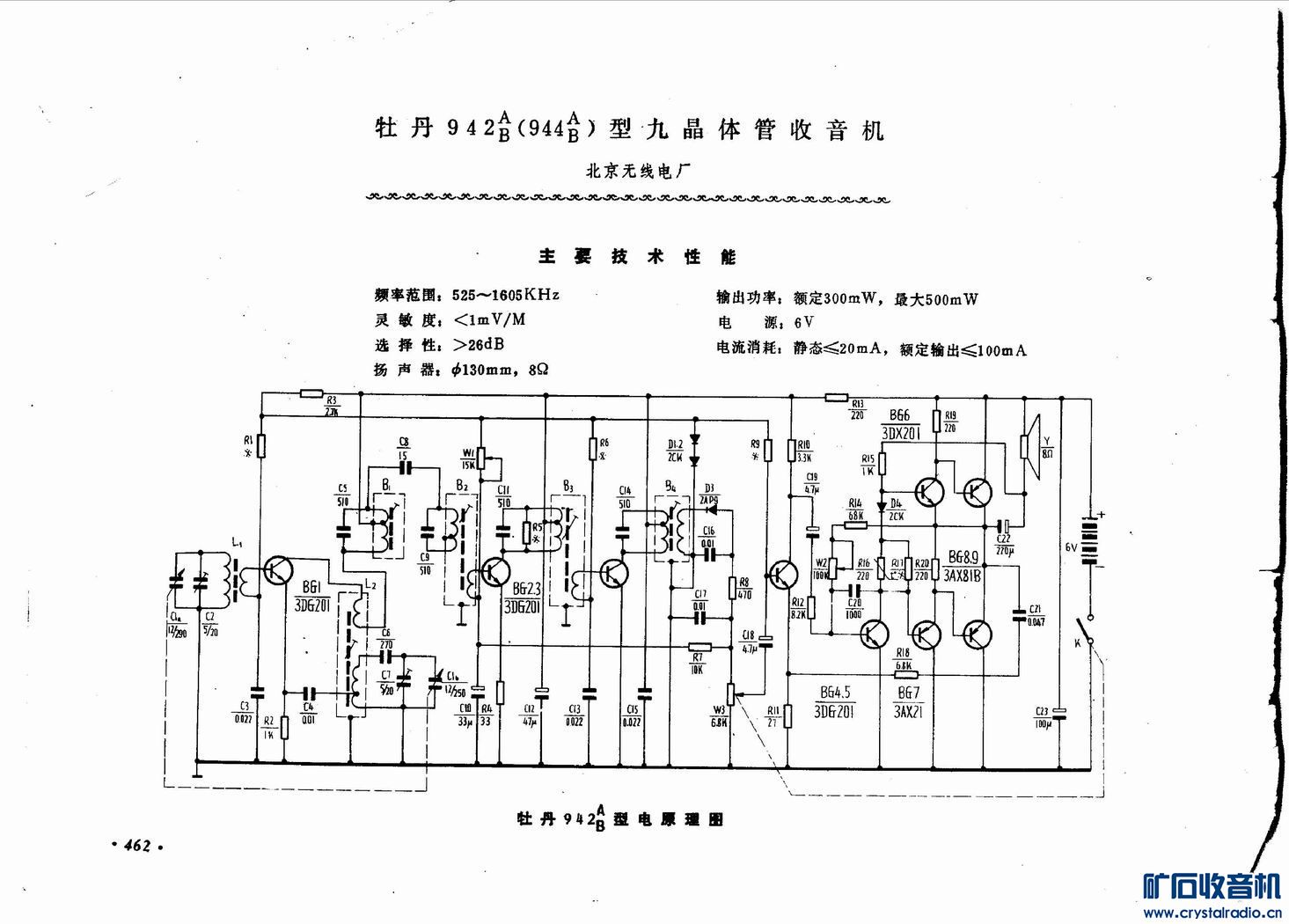

牡丹中波收音机中放采用双调谐电路,这在单波段收音机中是少见的,所以它的灵敏度、选择性、频响都是不错的。

恭喜啊,楼主这台机器好新啊,就像刚下线的一样。
空气连、大喇叭、大机壳,不用说音质一定不会差。加分鼓励!

可以看出这是当年的用心之作。
