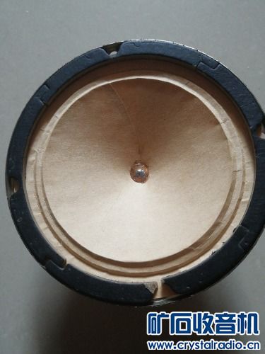

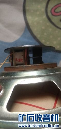

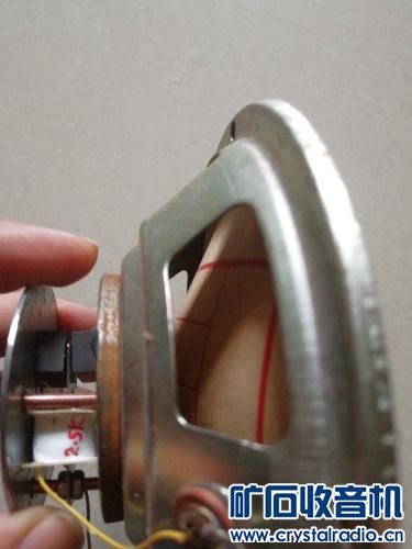

直流电阻2.5K是否阻抗太高了?

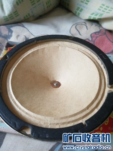

效果怎么样?如果用强磁是不是灵敏度高一些?
发表于 2022-4-11 13:44:00 | 显示全部楼层
纸盆也自己做,不简单。声音大不大?
发表于 2022-4-11 13:53:28 | 显示全部楼层
舌簧喇叭直流电阻约为1000欧,交流阻抗6K~10k。
发表于 2022-4-11 16:01:51 | 显示全部楼层
这个频响应该一般般
 楼主| 发表于 2022-4-11 19:13:14 | 显示全部楼层
378667894 发表于 2022-4-11 13:33
你这是多大的线,直流电阻2.5K???
0.05的漆包线6500圈!
 楼主| 发表于 2022-4-11 19:16:39 | 显示全部楼层
效果自己感觉还可以,磁铁是小电机里的。找到合适的强磁试一下!
 楼主| 发表于 2022-4-11 19:19:13 | 显示全部楼层
漆包线用的细,下次再做1000欧的!
