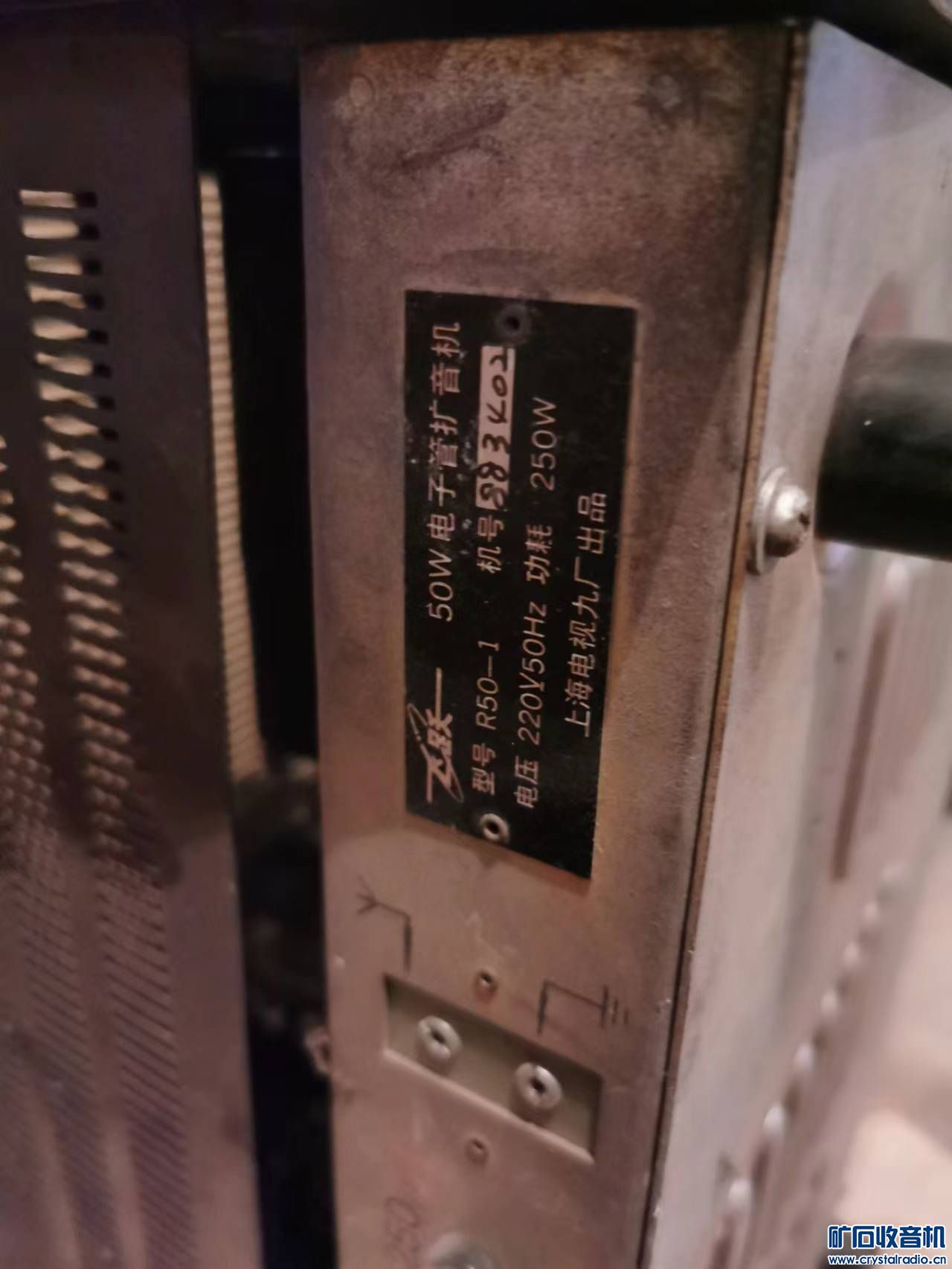

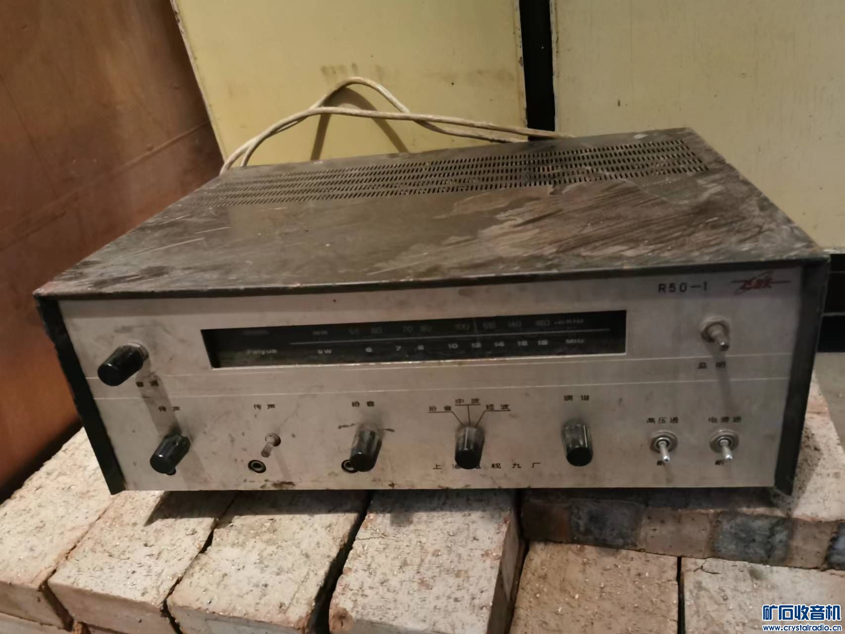

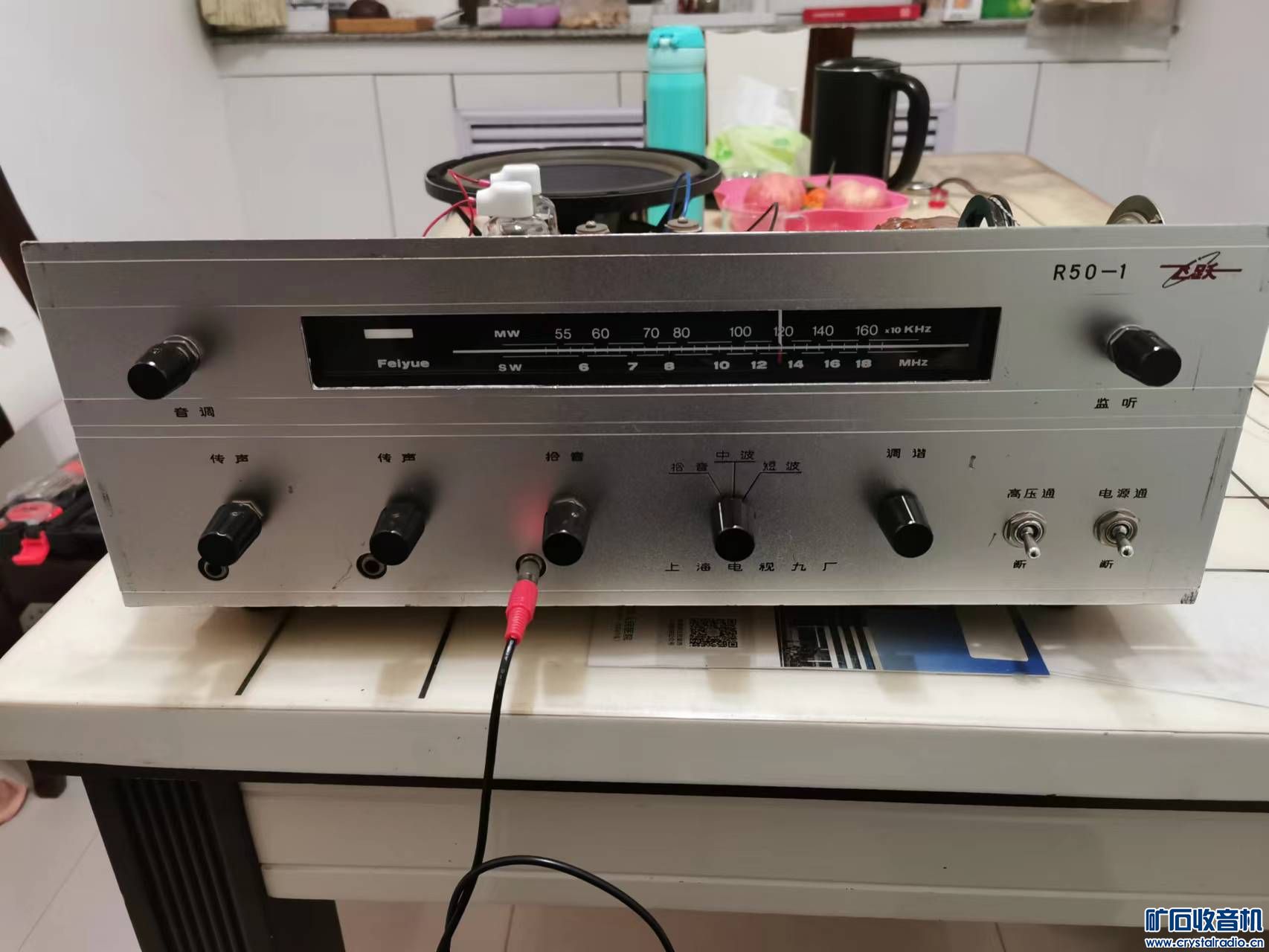

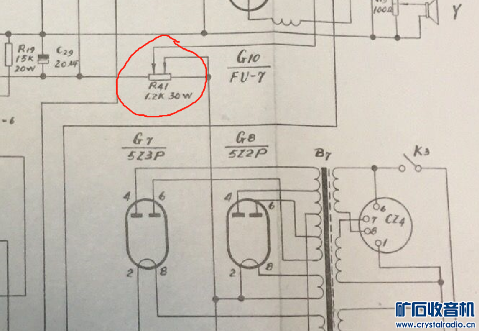

清理地下室卫生,翻出一台上海电视九厂于1988年生产的R50-1电子管扩音机。记得原来是好的,拿出来清理卫生时,可能是抹布将30W的可调电阻丝弄断了,通电灯全亮,就是无声。
刚找到时
刚找到时
铭牌
铭牌
清理卫生后1
清理卫生后1
清理卫生后2
清理卫生后2
试机无声
试机无声
测量这个电阻不通
测量这个电阻不通
细看断了3根
细看断了3根

那个电阻应该是高压滤波电路的电阻,测一下断头跟哪边不通,就跟哪边搭焊,焊不上就点一点盐酸(洁侧灵),焊完了用酒精擦干净

        单声道推挽输出,输出变压器够大,跟电源牛有一拼。

高压指示灯都没亮,可能整流电路也有问题

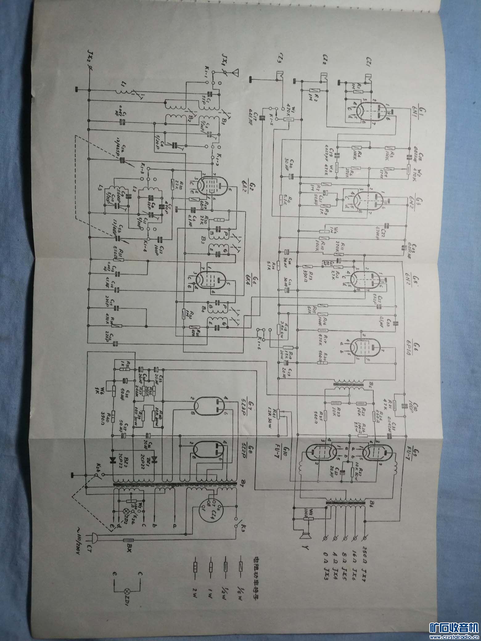

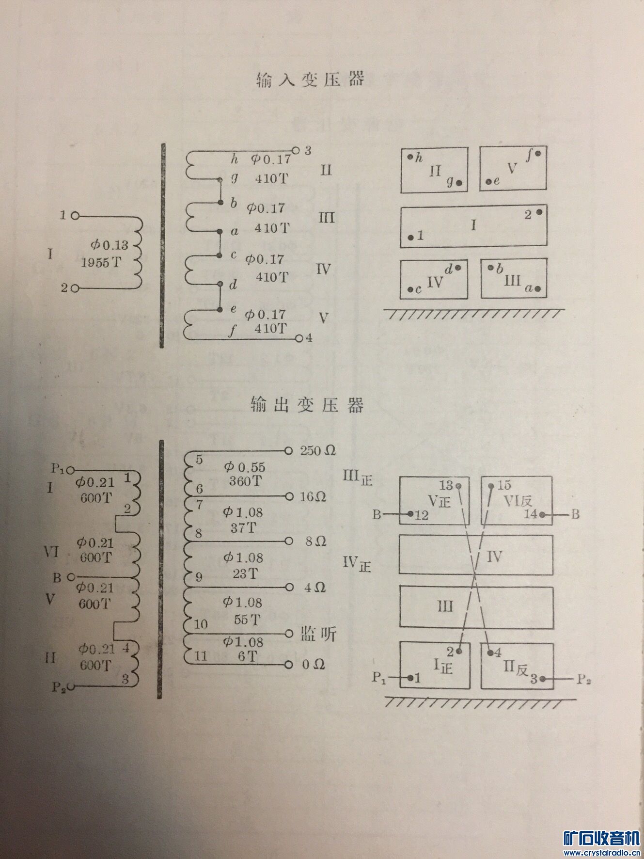

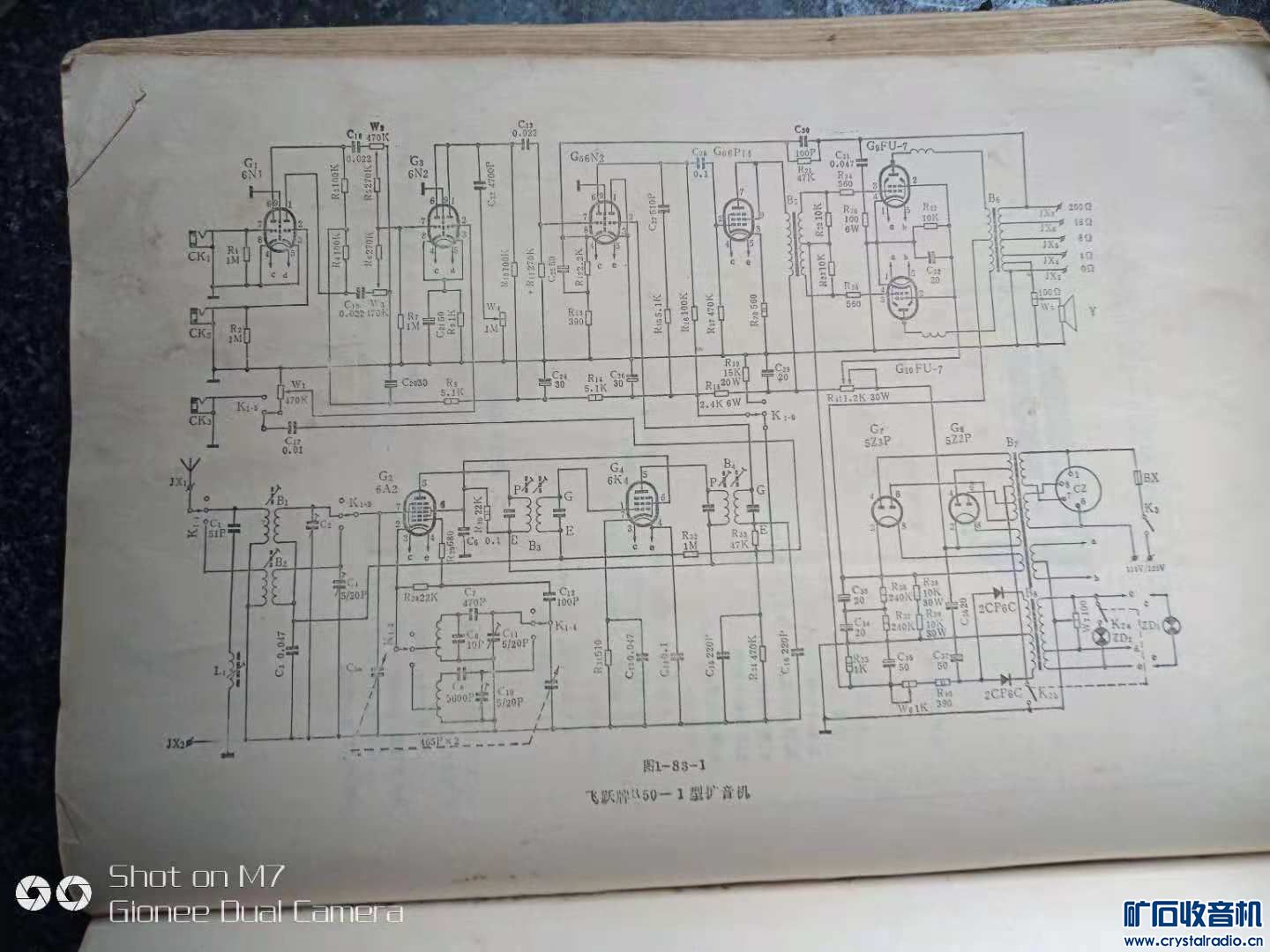

貌似这颗30瓦的电阻

 楼主| 发表于 2022-4-11 20:15:20 | 显示全部楼层
qd470741547 发表于 2022-4-11 12:22
那个电阻应该是高压滤波电路的电阻,测一下断头跟哪边不通,就跟哪边搭焊,焊不上就点一点盐酸(洁侧灵), ...
用无铅焊油焊了半天没焊住,明天晚上试试你的办法,谢谢提醒。

高压指示灯都没亮,可能整流电路也有问题
高压指示灯能亮,手机拍的角度问题,看不出来,整流应该没有问题。
