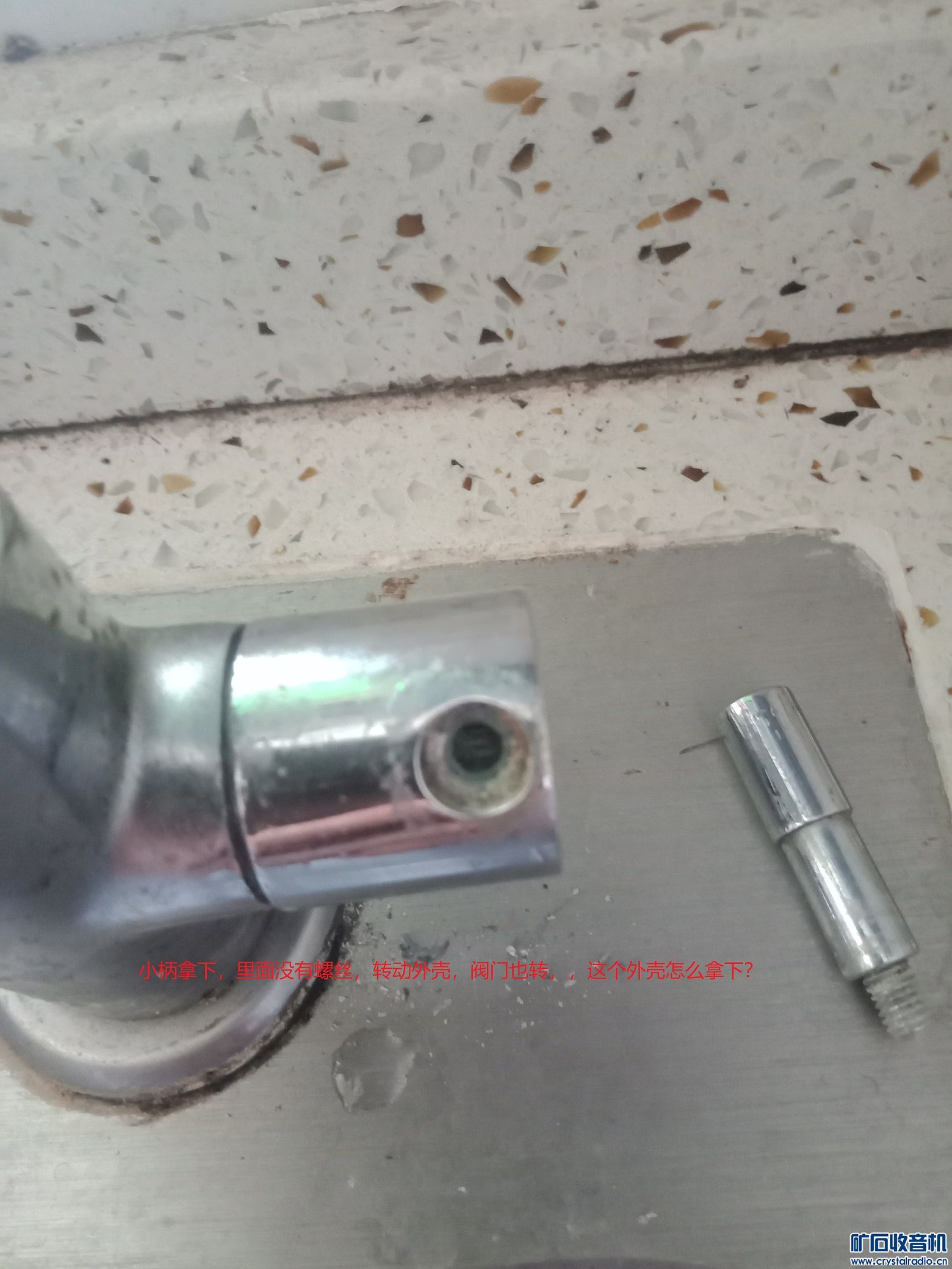

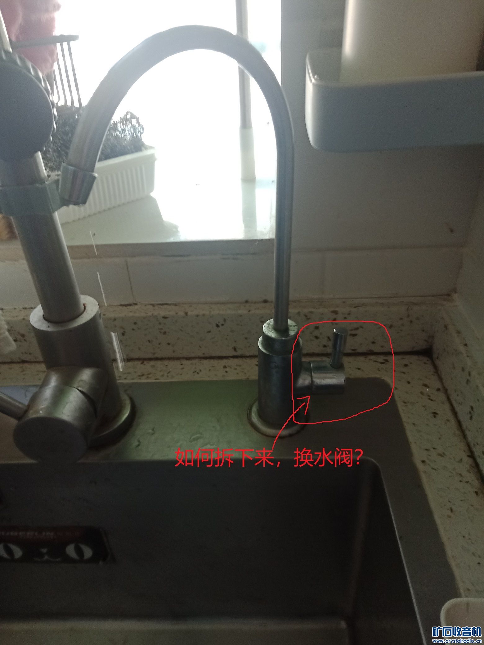

发表于 2022-4-11 10:55:54 | 显示全部楼层
把小杆子旋下来,里面应该有个螺丝。
发表于 2022-4-11 11:02:05 | 显示全部楼层
柄拧下来
发表于 2022-4-11 12:00:43 | 显示全部楼层
2楼3楼说的对
发表于 2022-4-11 12:03:51 | 显示全部楼层
4楼说的对
 楼主| 发表于 2022-4-11 12:12:02 | 显示全部楼层
小柄旋下我知道,里面没有小螺丝,就是这个壳如何拿下,撬,还是旋,顺时针或逆时针旋,谢谢
发表于 2022-4-11 12:46:09 | 显示全部楼层
手柄拧下来,各个方向转下,应该可以找到里面的螺丝,拧开后,帽子就可以摘下。
 楼主| 发表于 2022-4-11 13:12:27 | 显示全部楼层
发表于 2022-4-11 13:16:59 来自手机 | 显示全部楼层
整体倒扣拧下来

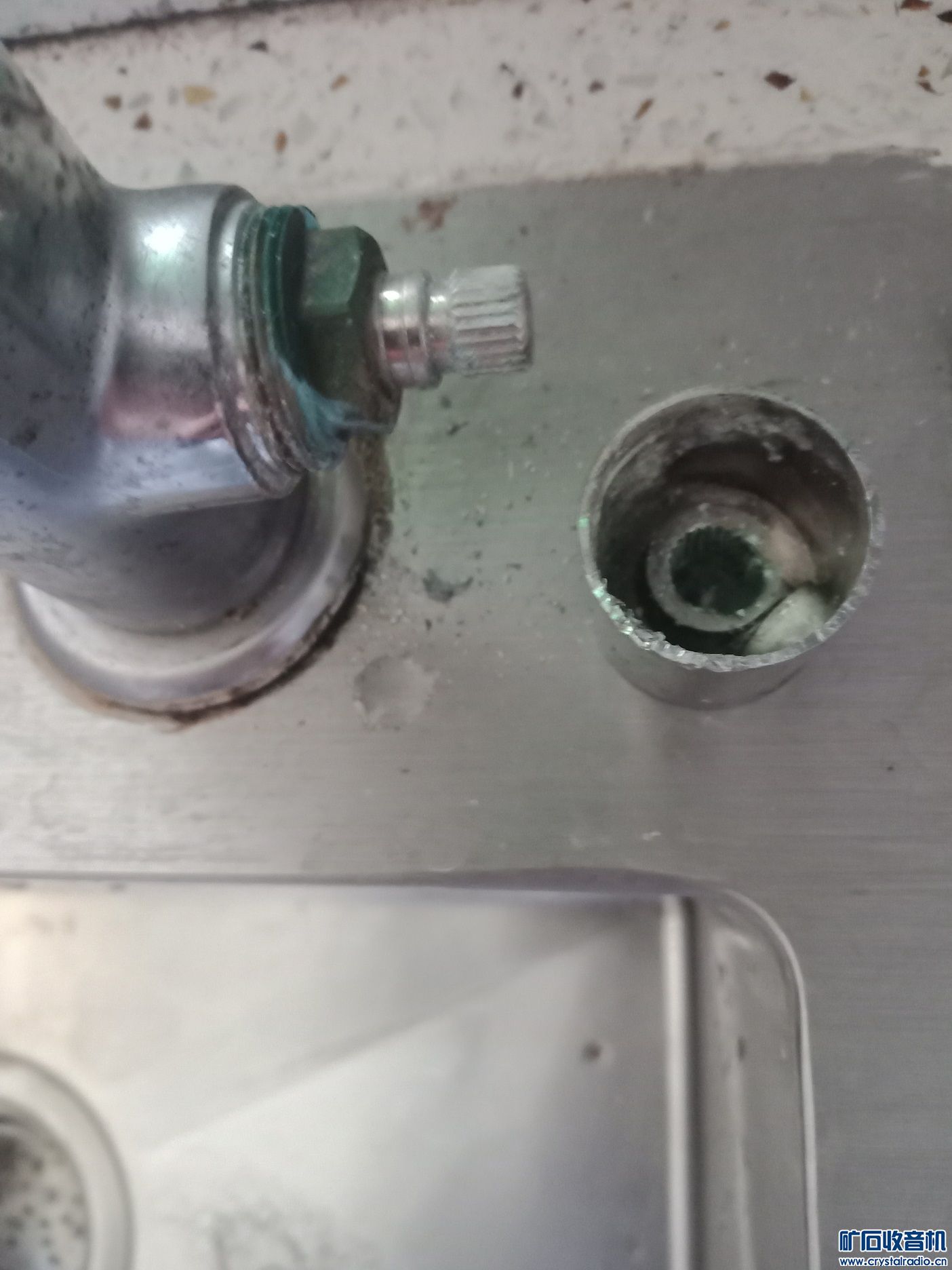

 楼主| 发表于 2022-4-11 13:25:47 | 显示全部楼层
8c6e41fdd7fd7d6b1e3323fb2f4fc87.jpg 694c816e765a2832736ce5212a90f2e.jpg 是撬下来的,没有螺丝,因年份长了,里面氧化,粘的很紧
