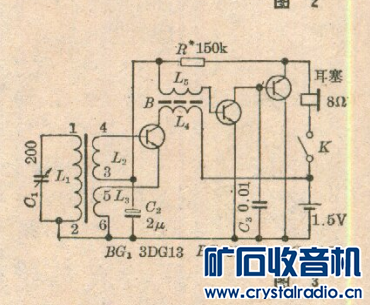

昨天想找两个3DG6出来做低阻耳机的三管机,结果只找到了3DG8的,不知道能否代用?

对这个电路来说,毫无疑问可以代替!

做这种简单电路毫无问题,可以这样说,任何高频管都行。

完全可以,把放大倍数大的放在前面,放大倍数小的放在后面,很好成功的,如果有自激,把高频变压器的初级或次级的线头掉一下就好!

3DG8C 100MHz25V20mA200mW,高中频放大及振荡。
3DG6 100MHz 20V20mA 100mW,高中频放大及振荡。
