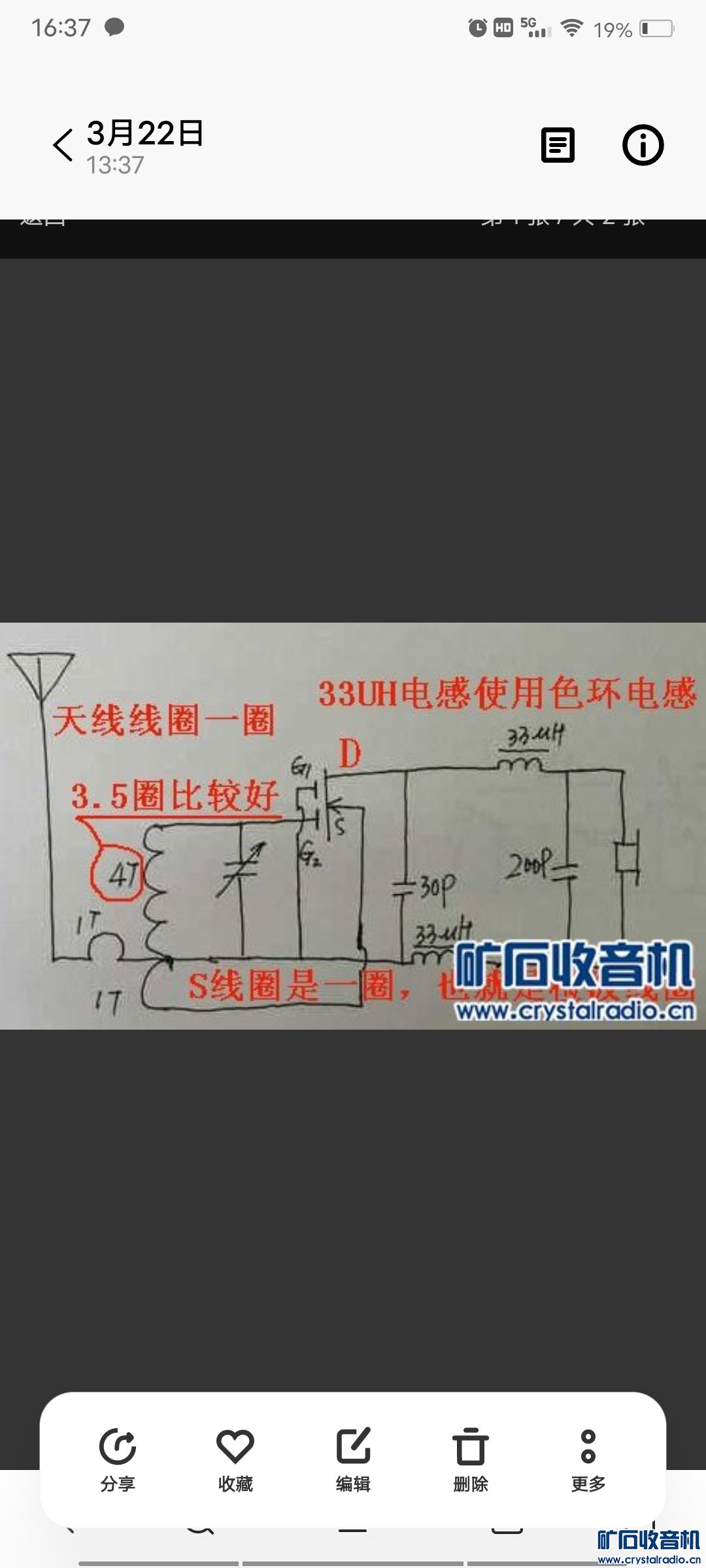

我发现我这里接收条件挺好的,因为广电中心就在我家三四公里的地方。这个收音机我拿到楼顶的天台上面,有一个台是强台,声音特别大,可声音老是失真,听不清说的是什么。不管怎么调,天线都没用,声音还是失真。我把拉杆天线全部收起来都能听到台。后来听矿友指点,把连天线的那一匝剪断,形成弱耦合,声音还是失真。是不是3dq质量不好啊?可我也换过3DQ。
发表于 2022-4-12 10:13:46 | 显示全部楼层
是不是声音放大部分导致喇叭过负荷了
