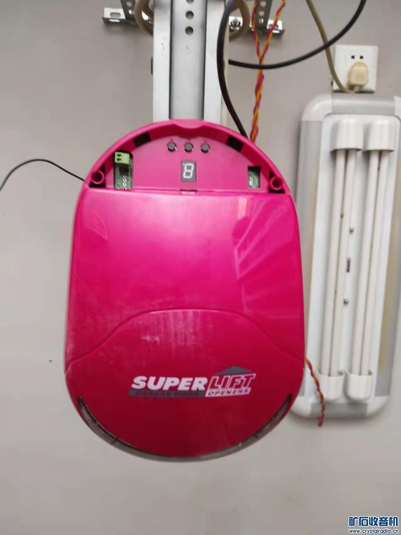

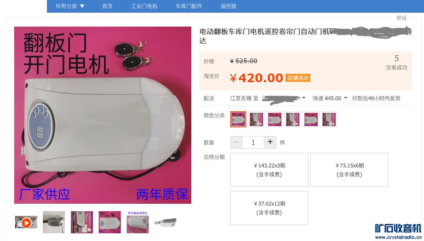

拍了一个控制器的图片。用遥控器操作时,控制器灯光也亮,能听到类似继电器吸合的哒哒声,但是电机完全无动作。打电话请来维修师傅:告知控制器里面的管状电机坏了,必须整体更换控制器,新的700元,二手的300元。
感觉有点贵,没有更换,现在只能用钥匙开关门。
请教维修过这个设备的朋友,这个电机真的在控制器里面吗?我上网看了,管状电机像一根细的钢管,不太可能装到这么小的控制器里。
明天找梯子登高拆下控制器,想自己研究一下,请朋友们指点。谢谢。

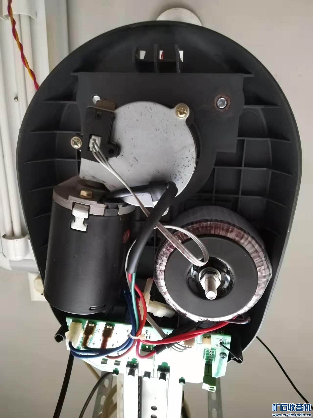

发表于 2022-4-10 18:43:45 来自手机 | 显示全部楼层
这里的电机不是管状的

发表于 2022-4-10 19:03:44 | 显示全部楼层
翻板门的电机是类似汽车雨刷的样子,在那个壳里。管状电机是卷闸门用的,在卷闸轴那里。

马云家搜索 翻板门电机 ,机头拉力跟价格成正比,请自行识别谨慎购买.

发表于 2022-4-11 18:04:51 | 显示全部楼层
这里边就一普通电机,通过齿轮拉动链条来打开或关闭门板。重点检查继电器吧。

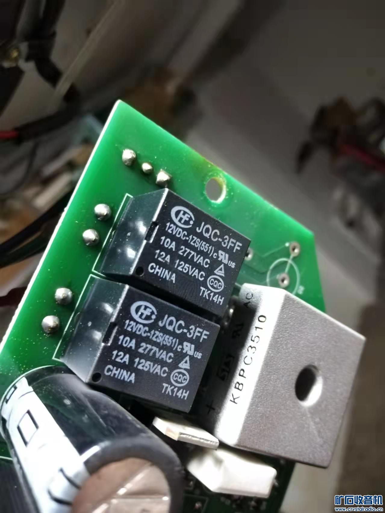

webwxgetmsgimg(4).jpg webwxgetmsgimg(2).jpg webwxgetmsgimg.jpg 内部图片来了
 楼主| 发表于 2022-4-12 19:13:08 | 显示全部楼层
昨天打开盒盖后,插电状态下,用万用表电压档自动量程测量电机端电压。反复按压遥控器两个按键,都测不出电压,数值不是零,忽忽悠悠的感觉,也没有读数,电压表带模拟指针,模拟指针飘动一下然后又归零。
反复测量好多次,不知道触动了哪里,突然可以正常运转了,电压也正常了。
百思不得其解,软故障了。观察一段时间再说。还请朋友们指教。
发表于 2022-4-12 20:52:51 | 显示全部楼层
这继电器触点是交流用的,用在直流上很快玩完。换了试试。
