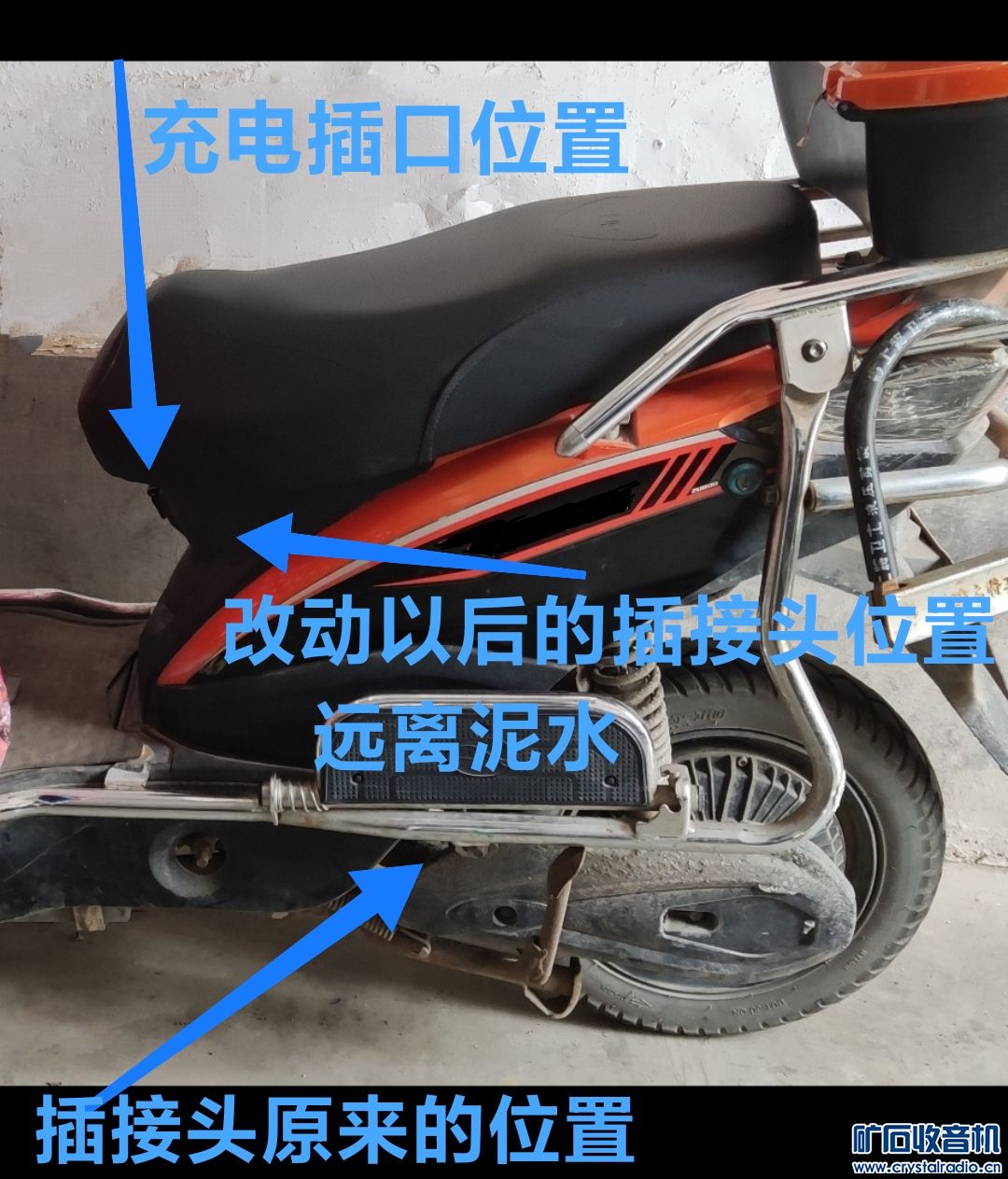

这个插接头与电线外皮间,有点滴黑色的绝缘胶之类的痕迹,但量太少,未能有效的覆盖、密封。
由此可见,设计时还是考虑了作防水处理的。只是,不知是那胶不牢,还是工人马虎,后来没起到密封作用。
偏偏这个插接头的位置,污泥浊水很容易进去,并且一旦进去,便不容易干。
修复这个插接头后,干脆,把它挪到比原来高 30 厘米的地方,尽量远离泥尘、雨水。
这样,需要加长 从蓄电池过来的电线。
加长电线的接头,锡焊连接,并加套管密封。避免锈蚀。
