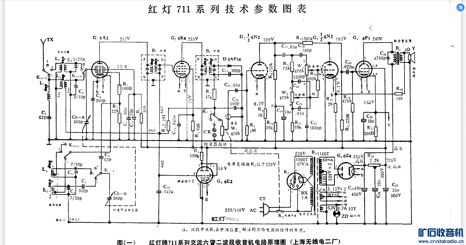

想做红灯711-2型收音机找了些图纸都没有阻容元件具体参数,尤其是电阻功率参数。有请好心人帮忙一下。谢谢!
发表于 2022-4-10 13:15:46 | 显示全部楼层
不知道是否有帮助,最后一张图 微信图片_20220410131235.png 微信图片_202204101312351.png 微信图片_202204101312352.png 微信图片_202204101312353.png 微信图片_202204101312354.png 微信图片_202204101312355.png
 楼主| 发表于 2022-4-10 13:23:04 来自手机 | 显示全部楼层
非常感谢!

发表于 2022-4-11 11:17:57 | 显示全部楼层
fzh547611 发表于 2022-4-10 16:38
你提供的资料很好很全,加30分鼓励。
谢谢!借花献佛而已。觉得版主说的对的,不如买台旧的711-3(带磁棒)整机或机芯折腾,基本零件都有了。也不贵(整机大概200-400之间看成色,机芯大概150-200)实在要DIY,不管三七二十一,拍好照片,把元件全部拆卸,检测,补一下不好零件,否则白手起家攒零件就会打击你的信心。祝你玩的开心
发表于 2022-4-11 11:40:11 | 显示全部楼层
13952016708 发表于 2022-4-11 11:17
谢谢!借花献佛而已。觉得版主说的对的,不如买台旧的711-3(带磁棒)整机或机芯折腾,基本零件都有了。 ...
        同意买台旧的,不然什么东西都买新的那得老鼻子钱了,别的不说单独两个变压器就得200多,而且现在有些东西一不好买,看着整机没什么,凑起来一大堆,不起眼的东西买起来就贵了,再说了底台机壳等也不好做一般人整不了,不如买个品相不大离的拆了练手。

发表于 2022-4-11 12:08:50 | 显示全部楼层
fzh547611 发表于 2022-4-11 11:40
同意买台旧的,不然什么东西都买新的那得老鼻子钱了,别的不说单独两个变压器就得200多,而且现 ...
现在JS(不好意思,也是为了生活,实际大部分人并不奸,看冰咖啡《广播情怀》学的 )把尸体机拆了,卖零件,的确贵点,对只要配个吧特殊零件还是划算的。您这个情况买个破烂王的整机的确便宜一些。关键是零头巴脑的小零件比较难攒。
