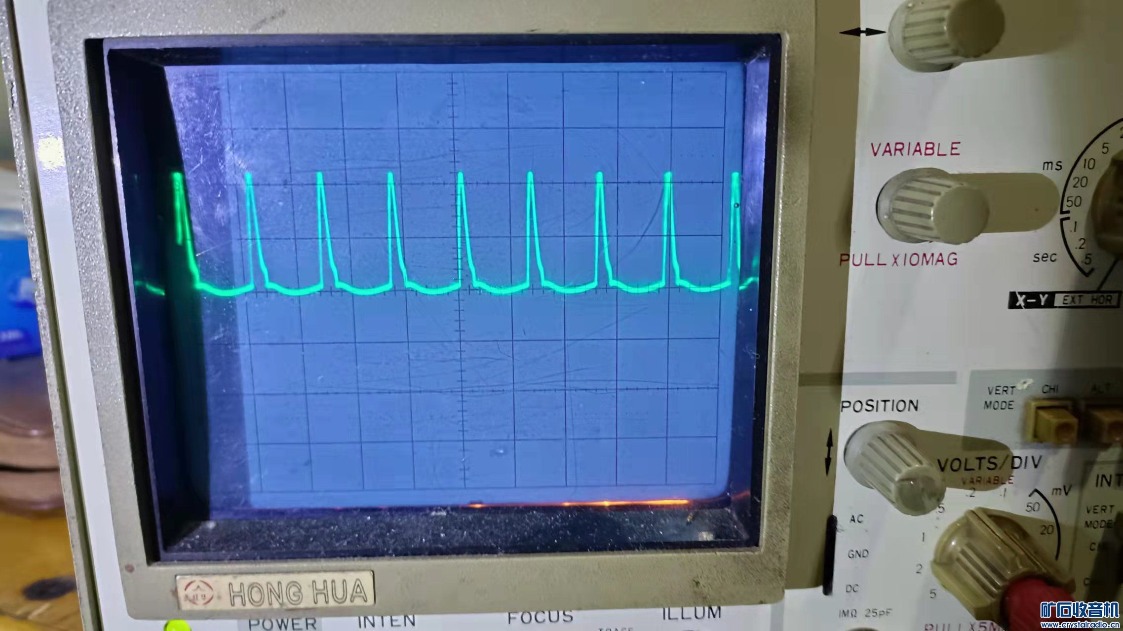

 楼主| 发表于 2022-4-13 22:07:10 | 显示全部楼层
我用示波器显示了行扫描线圈上的波形, 如图所示,峰值大约110V,感觉没有问题啊。

发表于 2022-4-13 23:21:15 | 显示全部楼层
调出1-2个周期不更明显吗?(行推动输出脚64uS  3.2Vpp)

发表于 2022-4-16 14:19:11 | 显示全部楼层
发表于 2022-4-16 14:30:21 | 显示全部楼层
高压包的问题.
发表于 2022-4-16 14:51:14 | 显示全部楼层
阻尼二极管坏可能性不大,行滤波电容,行输出变压器有条件代换一下。
 楼主| 发表于 2022-4-17 21:51:10 | 显示全部楼层
阻尼二极管换了,不起作用,逆程电容也换了,看来下一步要换高压包了。

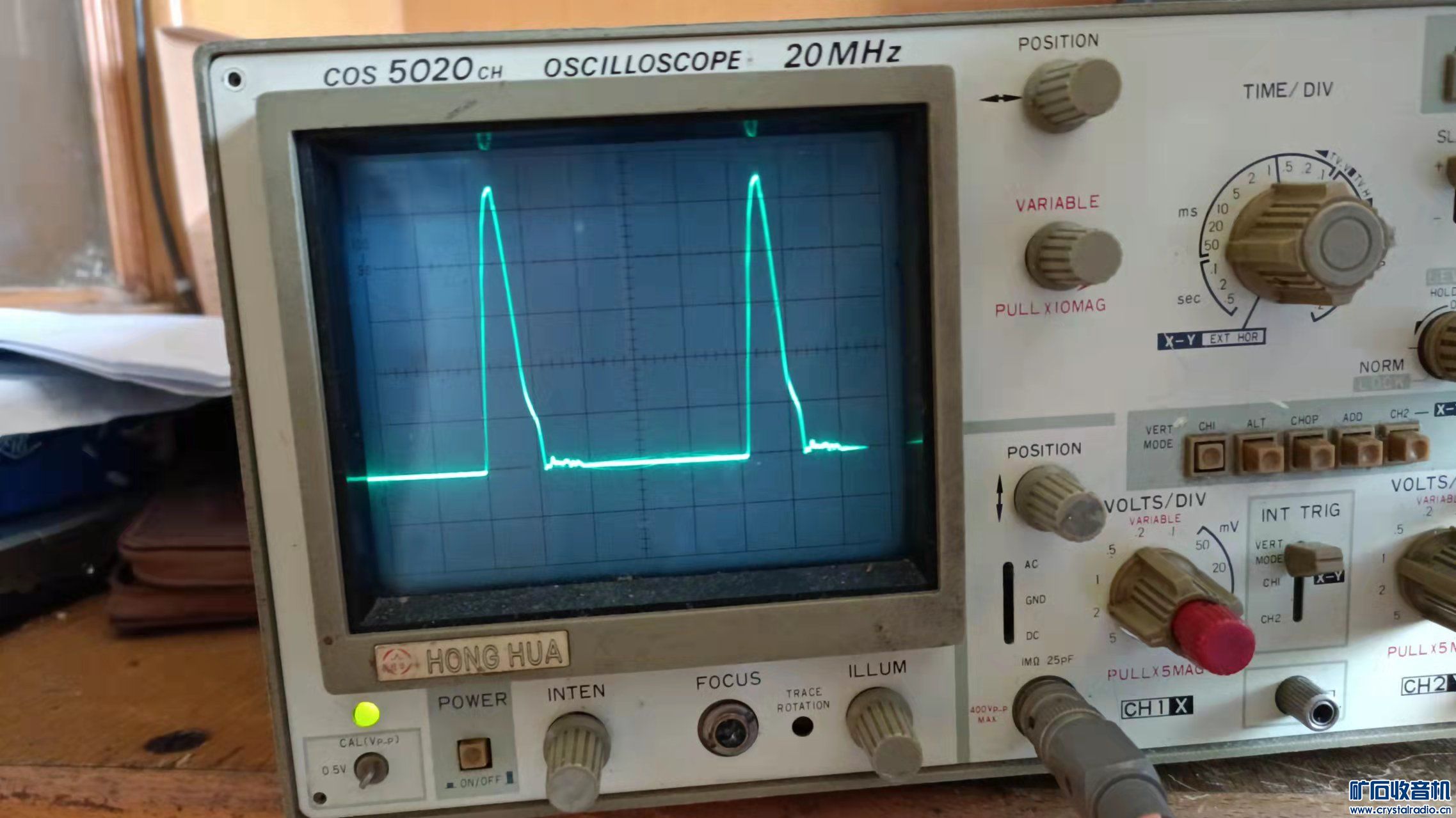

 楼主| 发表于 2022-4-17 21:54:16 | 显示全部楼层
我扫描了行输出管的集电极的波形,如所示,水平线开始部分的小振荡可能与竖条纹有关。
发表于 2022-4-18 11:25:30 | 显示全部楼层
调整高压包磁芯间隙试试看
