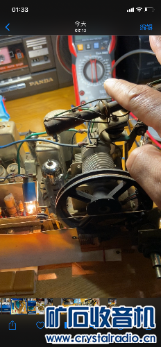

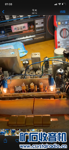

一部上海144电子管收音机,中波收台很弱很弱,而短波一短波二好像正常,中波有噪音,用手摸天线声音就大,但是也不是正常的收台,从哪里开始查?多谢各位老师

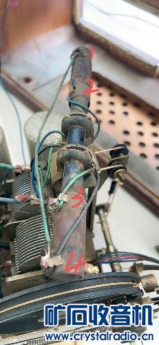

正常的收音机接收中波良好,磁棒转动,几乎没有反应,加长外接天线,可以效果好一些,但也是不正常,只能收到本地一两个台,并且音质不好,中国之声收不到,其他收音机可以收到,磁棒不知道几组线圈,万用表测量,只有一组通,其他都是断路,还有一个小线圈粘在磁棒上的,不知道什么用

磁棒只有一组通,其他断路

初级是哪里?我不懂,线圈我挨着量了,都通
 楼主| 发表于 2022-4-10 23:15:51 来自手机 | 显示全部楼层
124是通的,3和任何一脚都不通

3,4应该是通的

严格说只有一组线圈大概30圈+30圈,分(1~2)+(3~4)2与3连接,顶头的1和4分别接在地与输入连的定片之间(也就是半可调两个脚之间)没有晶体管那种6-8圈次级。 144磁棒线圈.png ,如下图,打叉叉部分不要管他,那是增加中波外接天线和陷波器部分(修好之后再检查这部分,可增加灵敏度),只要保证a和b之间线圈是通的目前状态下中波用足够了。
