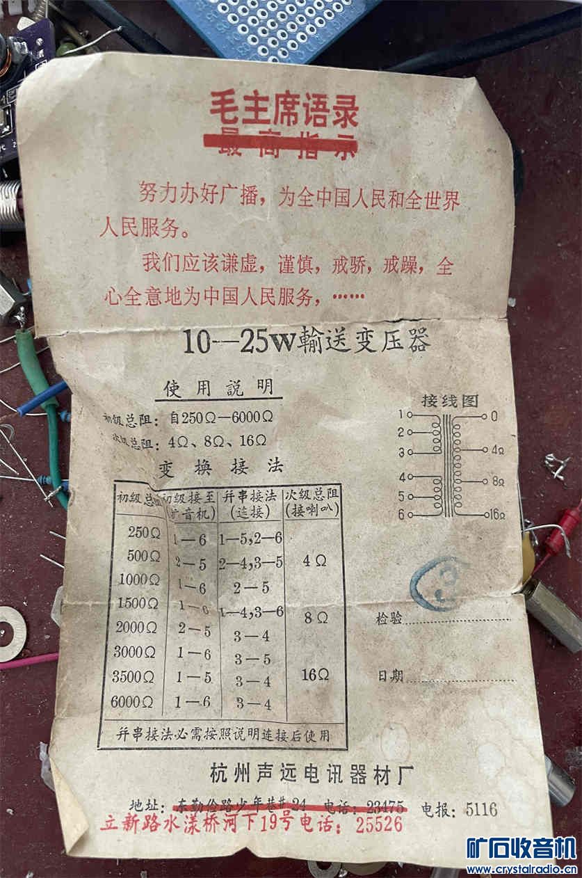

各位老师好,线间变压器现在不常用,如图,能不能用于电子管推挽功放的输出变压器?谢谢

电子管屏极阻抗较高,图示变压器不能作为推挽使用。
发表于 2022-4-9 19:34:56 | 显示全部楼层
估计能用。但即便铭牌图示阻抗对称,线间变压器初级绕组的绕法实际也不一定对称。另外频响估计也不行。
发表于 2022-4-9 19:50:44 | 显示全部楼层
这个初级的两个绕组虽然匝数相同,但总匝数只有两千多圈,初级阻抗不高,又因为铁芯比较小(舌宽19厚24mm),
初级电感量不够,不适合做功率要求高的推挽功放的输出变压器

线间变压器圈数少,电感量小。两侧不平衡,不能做推挽输出变压器。勉强使用可以发声,

谢谢各位老师指点,知道了除了品质,初级的线绕得少了,阻抗太小,只能在维修时应急用。为了平衡,初级要双线同绕

错了,胆机推挽牛一般不会双线同绕的,因其分布电容特别大。
 楼主| 发表于 2022-4-9 21:11:28 | 显示全部楼层
哦,那如何做到阻抗相同?
发表于 2022-4-9 21:14:18 | 显示全部楼层
考虑匝数就行

不要求音质是可以用的  以前初中用过这个 接6p14 还利用多抽头做了超线性接法的实验。
说明书

我亲自用过  这个变压器阻抗最大6000欧姆   可以用但是不怎么好。只是能用
