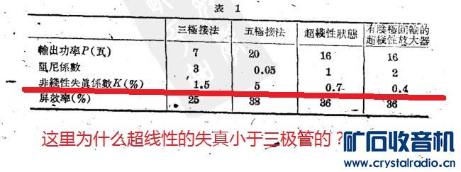

各位老师好,在学习电子管线路中讲到,功放管在使用中有三种接法,分别为标准接法、三极管接法和超线性接法。请各位老师解说一下三种接法的特点,那种接法对输出变压器的要求比较底?谢谢

标准接法,第二栅极接正电源,功率大;三极管接法第二栅极接变压器P,音色好,功率小;超线程兼顾前2个优点,接在变压器42%抽头处吧

三种接法的区分在于帘栅极的位置。
影响就是对输出功率和失真的影响,标准接法功率最大,同时相对失真也最大,三极管接法功率最小,相对失真也小,超线性介于二者之间。

这里的失真系数为什么不是三极管的最小?

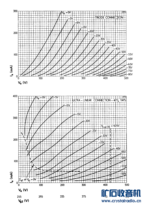

三极管和五级管接法,都是依靠管子自身的连接实现的,而超线性接法,需要依赖外接的输出变压器的合适的抽头实现的,也就是说输出变压器的频响、结构、抽头位置,对超线性接法的最终性能都有很大的影响,貌似不可控因素更多。
单独比较三极接法与超线性接法的失真度,这个数值是单级末级功放的最大数值,但是从曲线图上可以看出,三极接法一般失真度主要以二次失真为主,三次失真度一般要低一个数量级,几乎可以忽略。在实际设计线路时可以搭配合适的推动管,依靠两级放大偶次谐波抵消的原理,将这个本就不太大的失真度进一步降低,即使不借助于负反馈就可获得整机比较低的失真度表现。而超线性接法的单级数值虽然相对较小,但却蕴含了较多比例的奇次谐波失真成分,这种失真不能通过前后级搭配进行抵消,而最终需要负反馈来压制。所以两种接法互分伯仲,看各自的胃口吧。
附上某名管的三接和超线性接法曲线,供参考。

看表1的数据及不严谨呐!!就6P3P输出1.5%失真这个难度很大!屏极利用率几种状态屏极功率不等!输出功率全是翻倍的!表一结果毫无可信度!

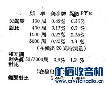

发表于 2022-4-10 19:56:22 | 显示全部楼层
有坛友对超线性的失真度进行质疑。

看表1的数据及不严谨呐!!就6P3P输出1.5%失真这个难度很大!屏极利用率几种状态屏极功率不等!输出功率 ...
你还是再好好充充电吧,那个说输出功率是翻倍的,这个表是无线电厂经过权威测试的。失真度看楼上。
