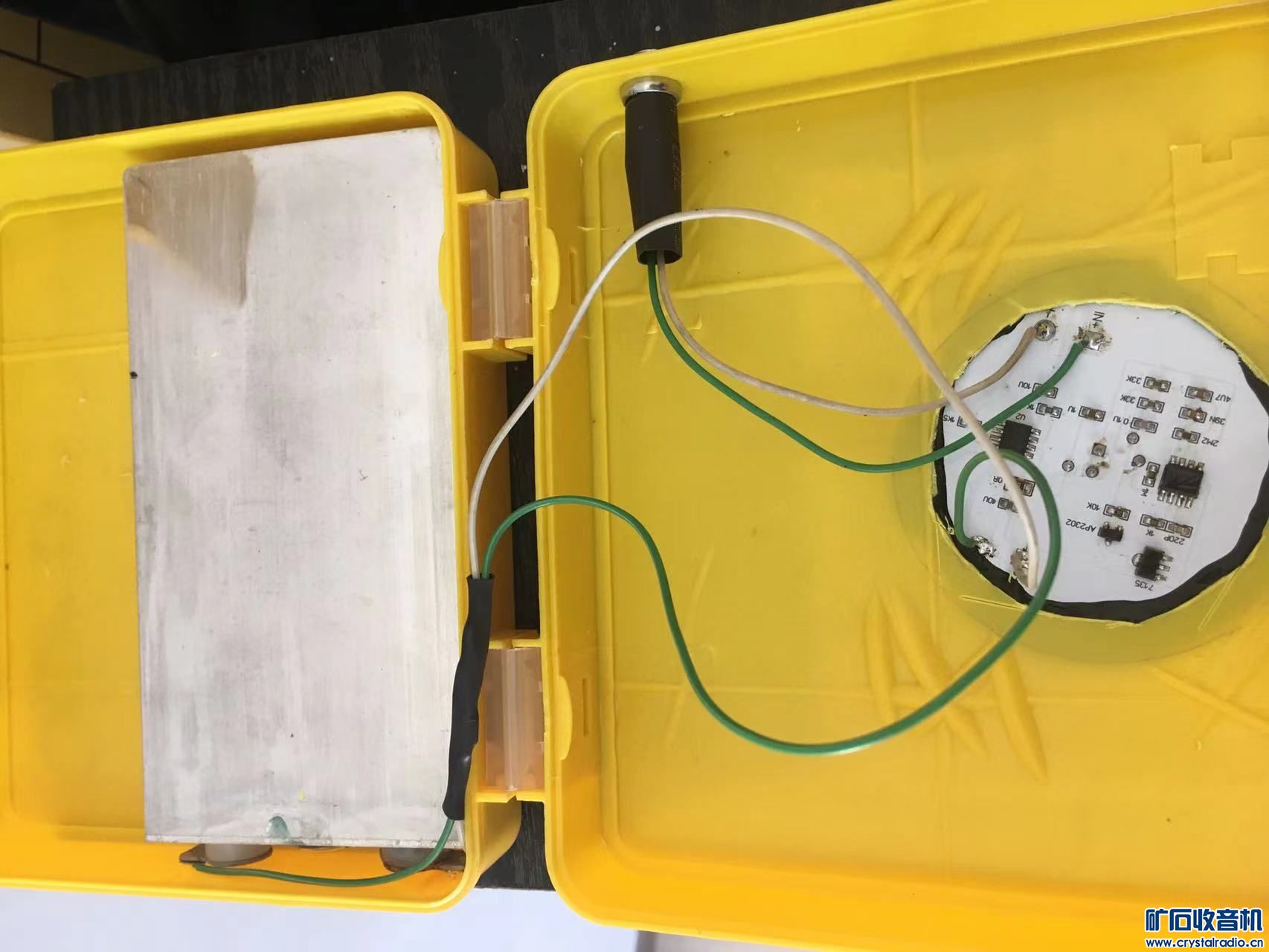

去年打样做了几个感应灯板一直没利用起来,趁着假期回家装个感应灯给家里老人用。
灯板尺寸6*6CM,从沉睡已久的玩具箱里找到了这个盒子,大小正好跟一块闲置的电池般配,外壳就它了。
内部图片,12000MA锂电池,充一次电用大半年没问题吧?

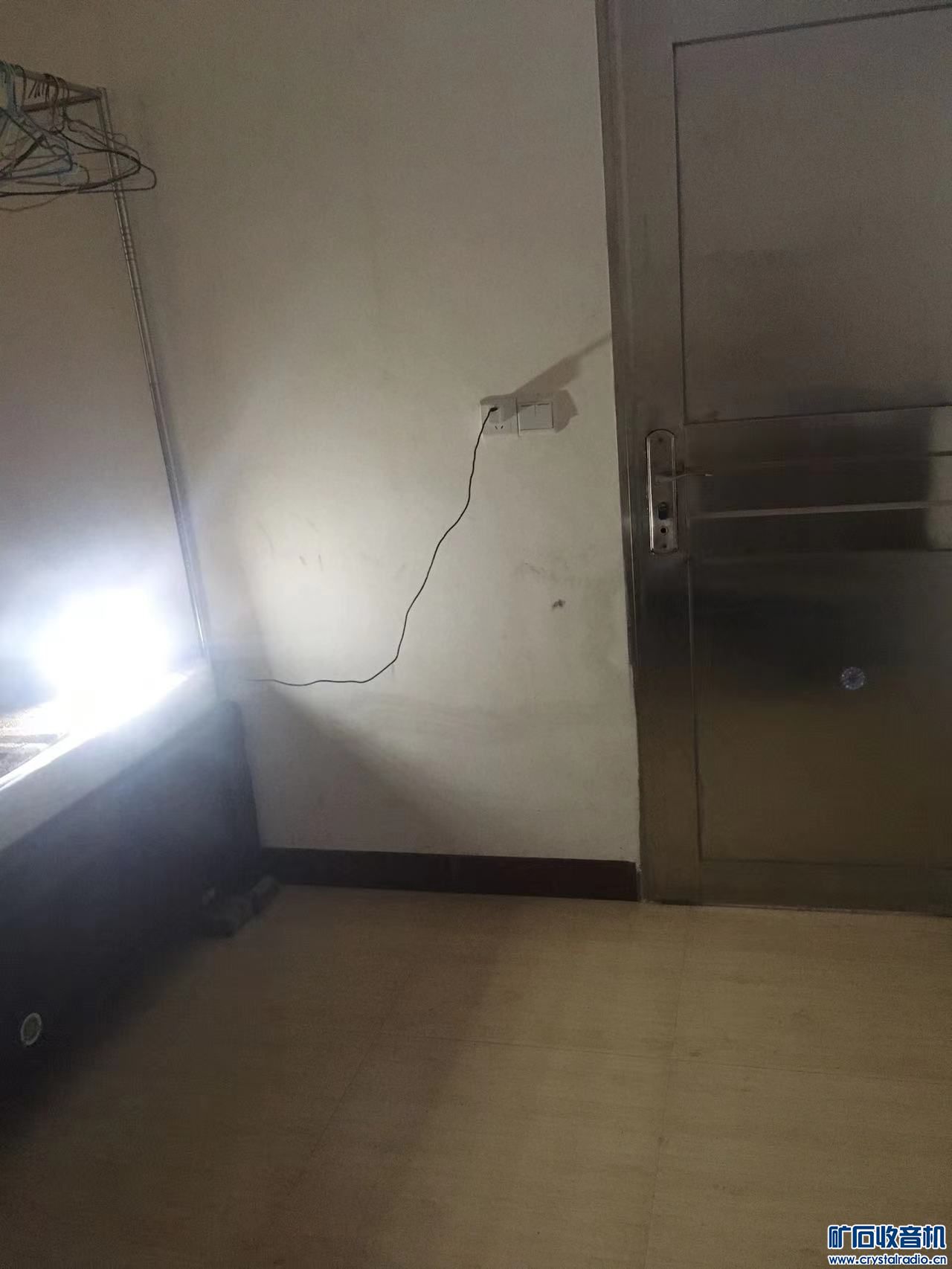

实际使用效果
这里恒流芯片350MA的,感觉刺眼就贴了一层薄棉当柔光板,看上去有点丑。
其实当小夜灯选用100MA的芯片足够亮了
附上打板文件大家一起折腾
感应灯.zip
16.63 KB, 下载次数: 135
打板文件
发表于 2022-4-8 20:32:41 | 显示全部楼层
是什么原理呢,躺平不亮,站起来就亮吗
 楼主| 发表于 2022-4-8 20:35:49 | 显示全部楼层
zycxjl000 发表于 2022-4-8 20:32
是什么原理呢,躺平不亮,站起来就亮吗
热释电人体感应,人来灯亮,延时熄灭。
发表于 2022-4-8 21:32:36 | 显示全部楼层
这是0.5W的5730灯珠? 我装个10W的台灯,点亮15分钟后散热器烫得手碰不牢。
 楼主| 发表于 2022-4-8 22:38:47 | 显示全部楼层
这个灯实际功率1.3W左右,长时间点亮温度都不高。
