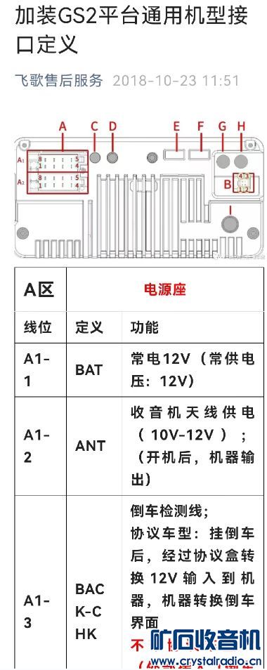

拆车一台飞歌牌的GS2安卓车机,突发奇想改成桌面音响应该比小爱什么的好吧?但对音响一窍不通。求大神指教:需要买哪配件?电源买哪一种好?有一个漫步者的101,直接拆喇叭用可以吗?谢谢啦!

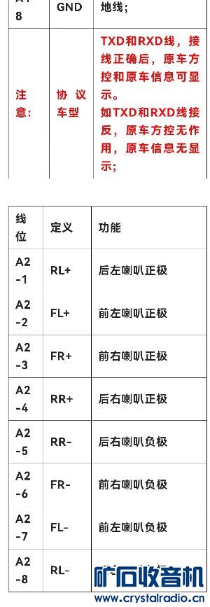

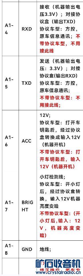

在网上找了几张图,请给指导一下,谢谢啦。
发表于 2022-4-8 17:30:42 | 显示全部楼层
找个12v的电源适配器,电流最好5A以上,如果喜欢听收音机的最好用线性电源,BAT和ACC接电源正极,GND接负极,直接带漫步者101喇叭没问题,当然要音质好最好用口径大一点的喇叭。
