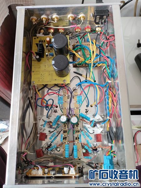

歇班时间制作了一台6J4P+FU50的功放,采用jupeter老师的固定栅负压电路,经过调试试听个人感觉FU50出来的声音,低音丰满高音不刺耳,FU50的电流没有调到90mA,现在只能调到到63mA,可能是栅负压电路中的100K电阻大了,暂时没有调换。该电路值得功放爱好者一试。

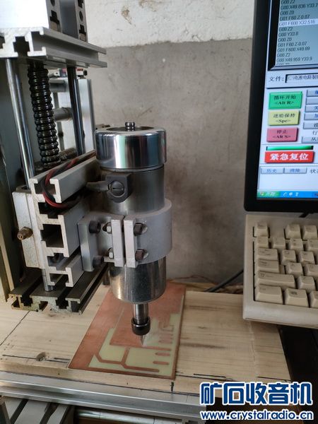

豪,连雕刻机都有

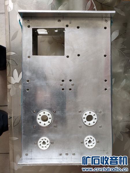

机壳孔是买的加工的还是雕刻机自己加工的?

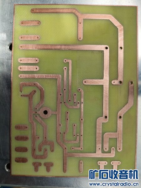

 楼主| 发表于 2022-4-8 15:16:40 | 显示全部楼层
机壳是在淘宝上购买的2mm后的铝板,厂家给折边处理,前后挡板采用5mm的铝板自己加工,我的雕刻机功率太小不能加工金属板,平时只是用来雕刻电路板玩玩。

发表于 2022-4-8 15:27:22 | 显示全部楼层
这些孔可不好开,只有店家有设备才好。

发表于 2022-4-8 16:54:31 | 显示全部楼层
这个出力大吧?
发表于 2022-4-8 20:25:53 | 显示全部楼层
输出牛稍微小了一点,其他尚好。
院长的电路,必然给力
发表于 2022-4-8 20:49:39 | 显示全部楼层
海河 发表于 2022-4-8 20:25
输出牛稍微小了一点,其他尚好。
院长的电路,必然给力
感谢海版谬赞,惭愧惭愧。
牛确实小了点,FU50的功耗已经超过6P3P,用76牛都嫌小了,要想充分发挥起码86牛起步。
发表于 2022-4-8 20:50:51 | 显示全部楼层
jupeter 发表于 2022-4-8 20:49
感谢海版谬赞,惭愧惭愧。
牛确实小了点,FU50的功耗已经超过6P3P,用76牛都嫌小了,要想充分发挥起码86 ...
院长所言极是,
各方面考虑,86起步,96为佳
