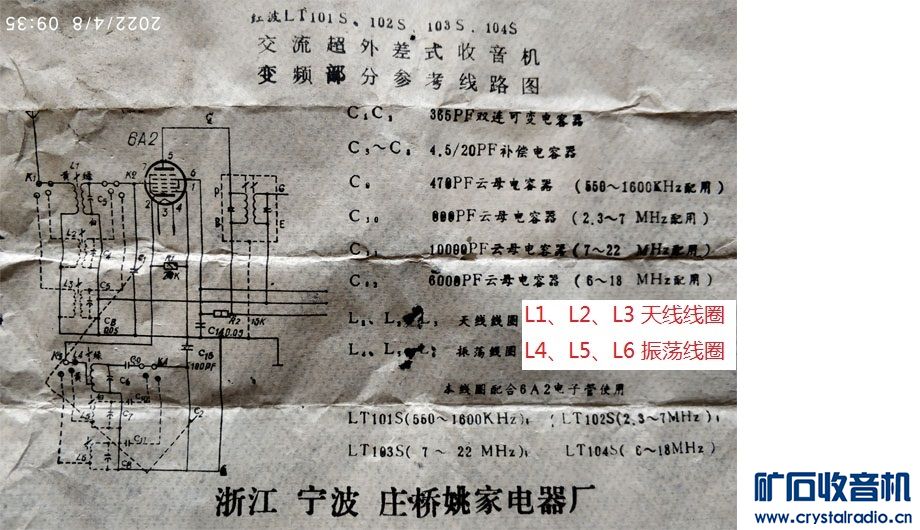

1,配用6A2变频的10X系列的天线线圈和震荡线圈是否为103A,及103S?(中波段)

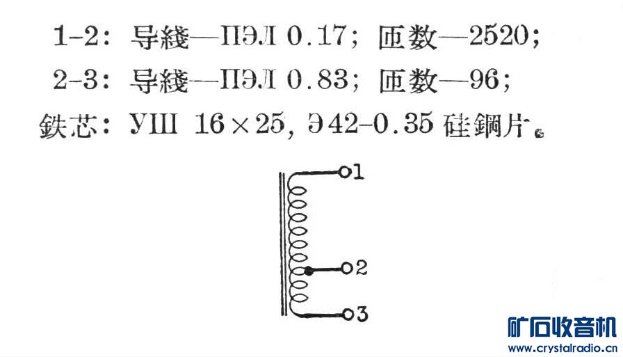

2,东湖D41电子管收音机电源变压器参数如图,感觉次级的6.3V偏高,请坛友释疑。谢谢!!

东湖D41电子管收音机电源变压器6.3V带载的时候是多少伏呢?
 楼主| 发表于 2022-4-8 08:20:14 | 显示全部楼层
就是接6A2,6G2,6P14,6Z4的4只管子的灯丝。总电流小于2A。
发表于 2022-4-8 08:23:54 | 显示全部楼层
这些灯丝都加载的时候,输入电压是多少伏?灯丝电压是多少伏?
不超过7V没有关系。
发表于 2022-4-8 08:32:33 | 显示全部楼层
现在的系统电压都在240V,所以过去按照220V标准设计的变压器次级电压会高。
发表于 2022-4-8 08:38:26 | 显示全部楼层
国标220V的交流电,现在全是240V了,感觉我家里的电饭煲,现在做饭特别快,米加下去一会儿就好了,
 楼主| 发表于 2022-4-8 08:41:32 | 显示全部楼层
不超过7V没有关系。
1----3端接市电220V,2---3端接灯丝。
发表于 2022-4-8 08:54:14 | 显示全部楼层
中波振荡—101S;中波天线输入—101A。
发表于 2022-4-8 08:59:56 | 显示全部楼层
103A及103S,6A2变频管是用于接收短波7-22MHz的线圈。中波段让楼上所说。
发表于 2022-4-8 09:19:53 | 显示全部楼层
热底盘机啊,自耦变压器。现在市电普遍高,带载灯丝电压在6.3V±10%就属于正常,如果超出这个值就串一只晶体整流二极管,可以下降0.6~0.7V ,
数圈是101。
发表于 2022-4-8 09:25:38 | 显示全部楼层
      电力变电站中,变压器的初次级电压配接比过去和现在是一样的,现在进入家庭电压比过去高些,那是由于现在变压器设置得离用户近线路短、配电线路中导线粗、电阻减小,输电线路压降减少引起的。

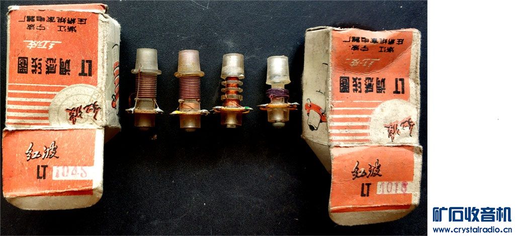

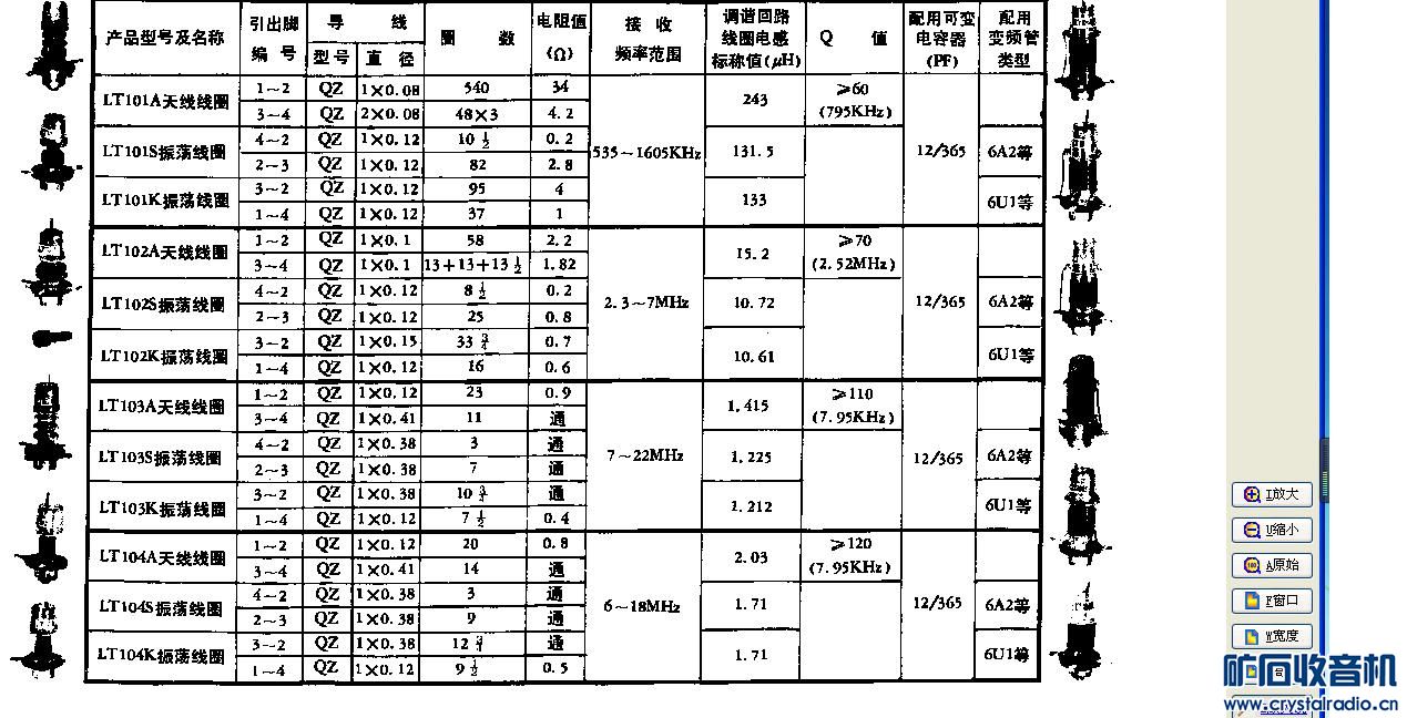

发表于 2022-4-8 09:59:42 | 显示全部楼层
我库存里还有一套中、短波线圈,里面有图纸,可供楼主参考:
 楼主| 发表于 2022-4-8 10:01:18 | 显示全部楼层
谢谢,谢谢!我原来好像有相关资料找不到了。

 楼主| 发表于 2022-4-8 10:05:23 | 显示全部楼层
谢谢您的资料。
