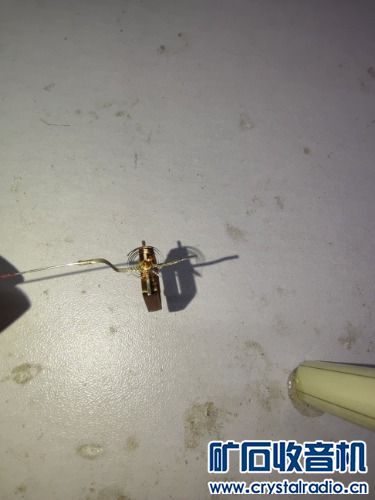

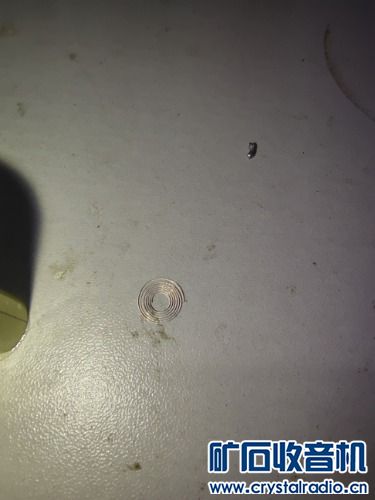

之前的mf30游丝捋坏了于是在某鱼买了一些,卖家说30用的,发的是8*10,后理论含糊其辞的,上网找资料显示30用的是8*7,退也不好退,问如果上游丝不换,下游丝用新的,精度等会有影响吗,如果一起换了又会怎么样?求坛里的前辈们能解答一下吗

一起换?只要与原型号相同是没问题的。但是您买的游丝比原型号大,恐怕一起换,表头的灵敏度会有所下降。先换上看看,如果灵敏度相差不大,是不是可以通过磁分路调整衔铁补赏过来。实在补赏不过来,还有最后一种方法---给表头充磁。

诶呀早回就好了,动圈搞断了

对啊,有点可惜,手贱了强装没有保持器卡位被吸到磁极磨断了

游丝8X7指的是外径8mm,7毫克的外力下转90度,换8X10的灵敏度降低不少,靠磁分路器可能调不过来。
