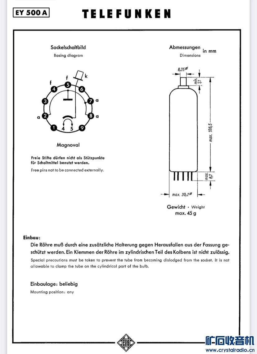

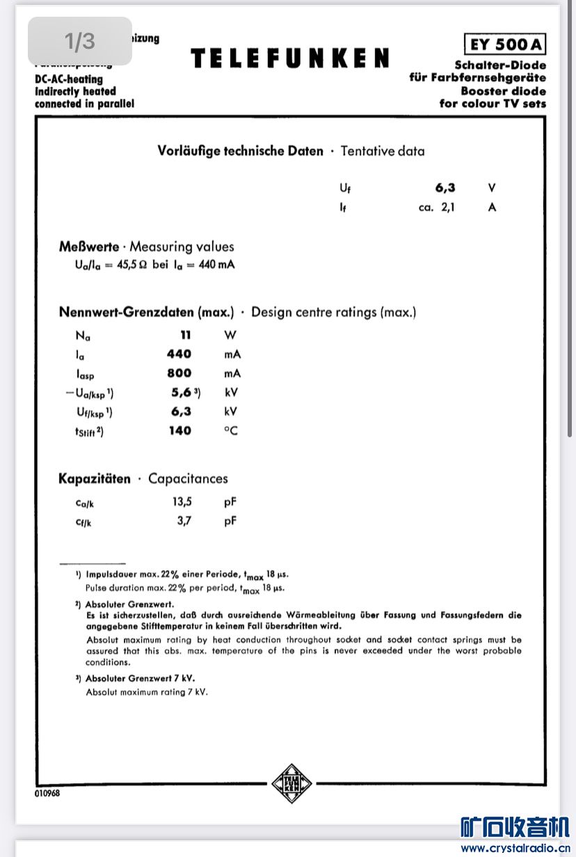

请教各位 升压二极管以前是用在什么地方的
发表于 2022-4-7 16:10:04 | 显示全部楼层 |阅读模式
谢谢各位。

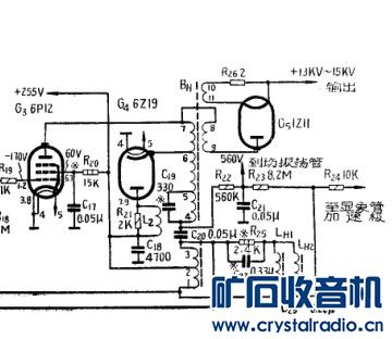

发表于 2022-4-7 17:30:19 | 显示全部楼层
是用在电视机的行阻尼二极管。国产类似管6Z18 。

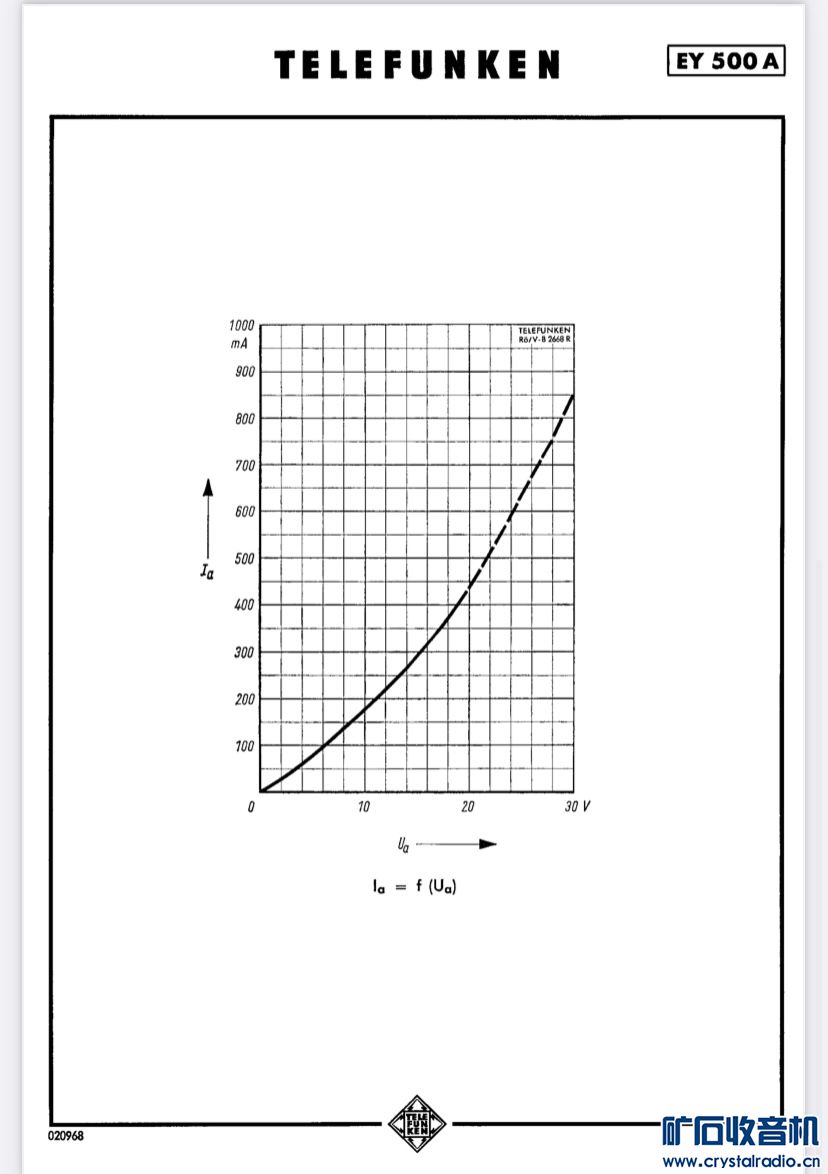

还是版主 见多识广 。这管子能当整流管用吗
应该是6Z18(110度偏转角),而不是6Z19(75度偏转角)
可以当整流管用,但是灯丝耗电大,还是半波,全波整流得用两只,划不来。

发表于 2022-4-7 20:19:38 | 显示全部楼层
很普通的二极管,不过他的阴极经常带高电压所以离灯丝很远,还是真空环境,自然热效率要低很多。可以看看国产6Z19.
这管当整流还是不错的

这管当整流还是不错的

是不是线性比较好
类似于6Z18那种
