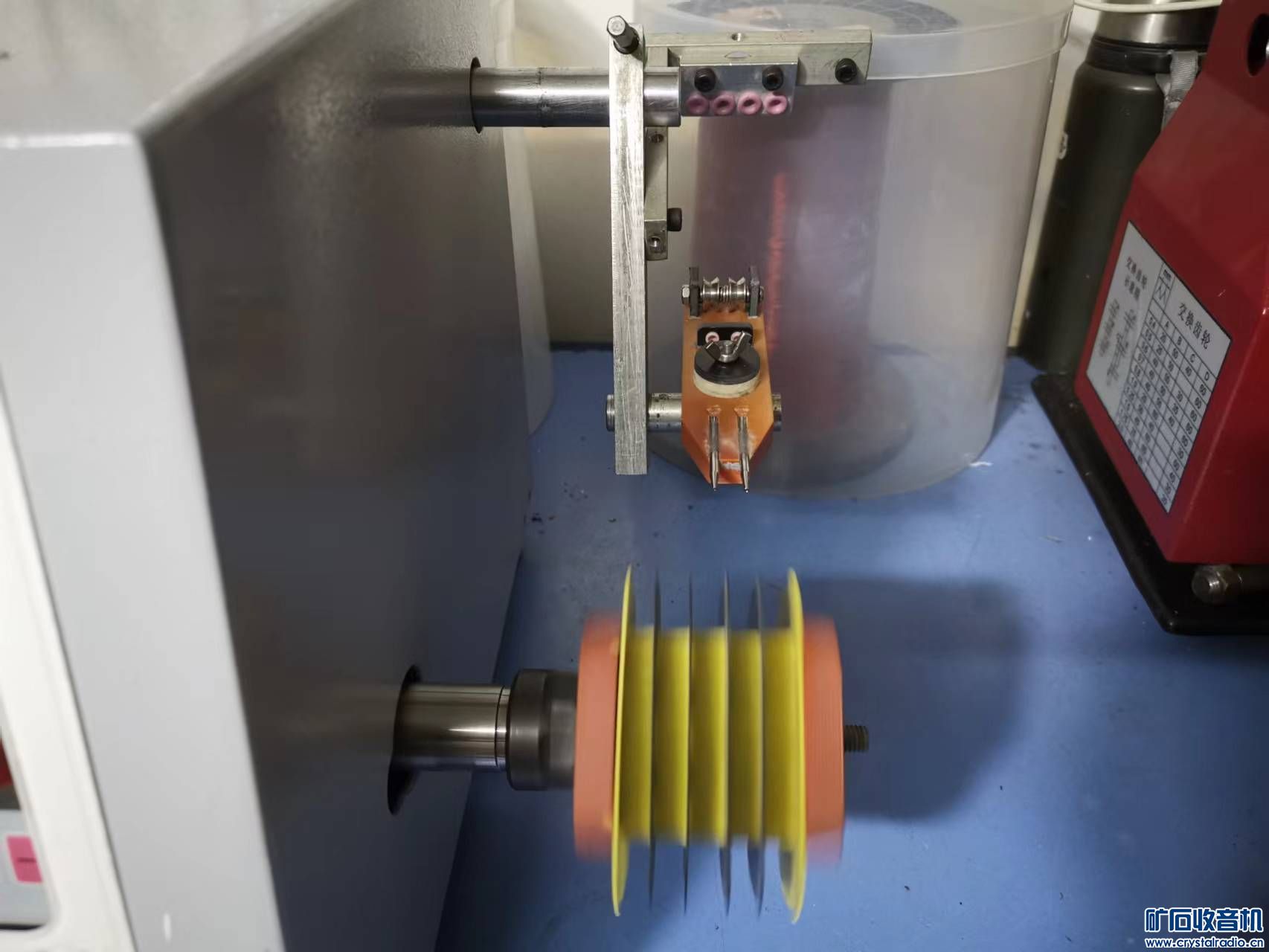

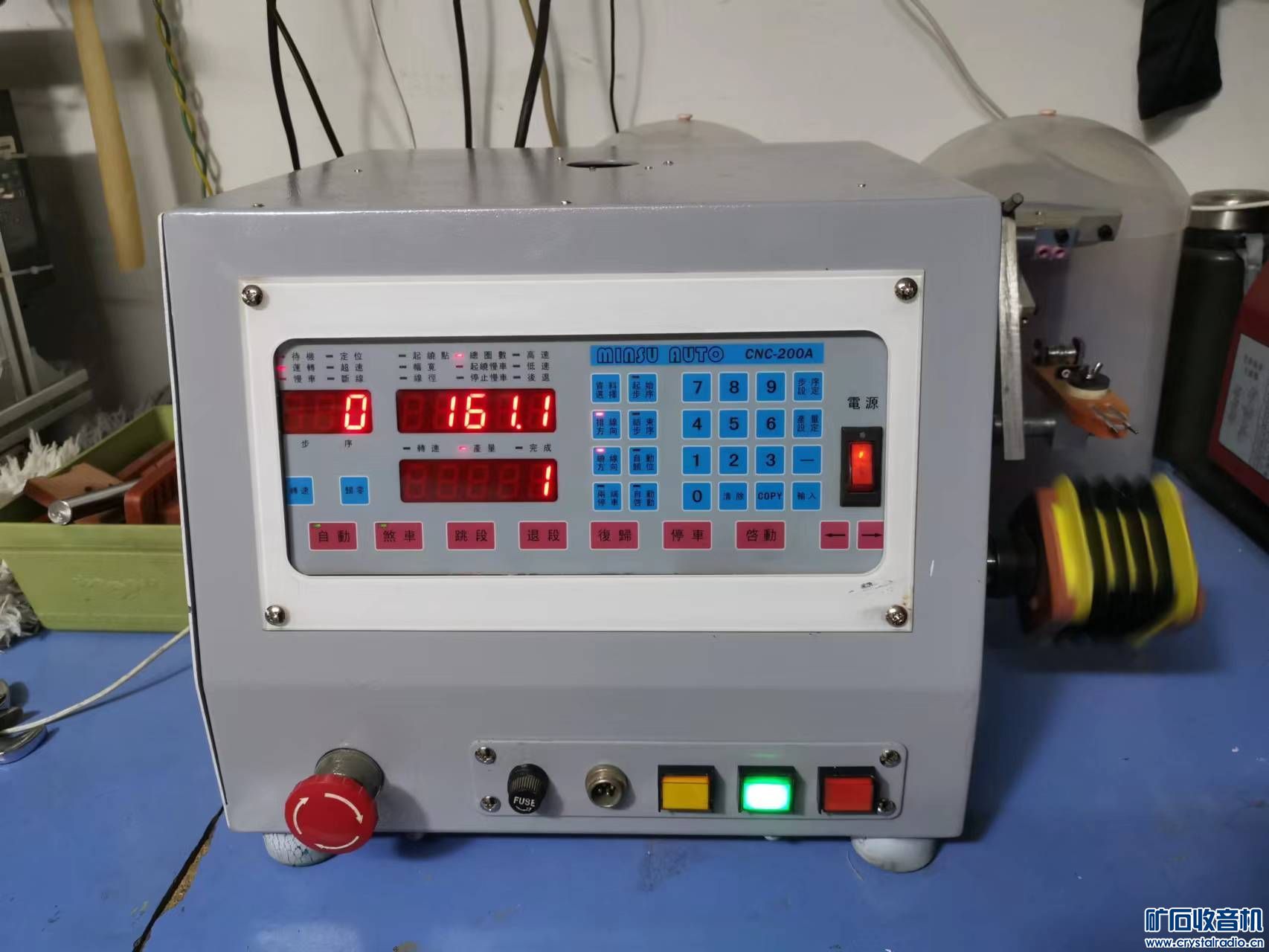

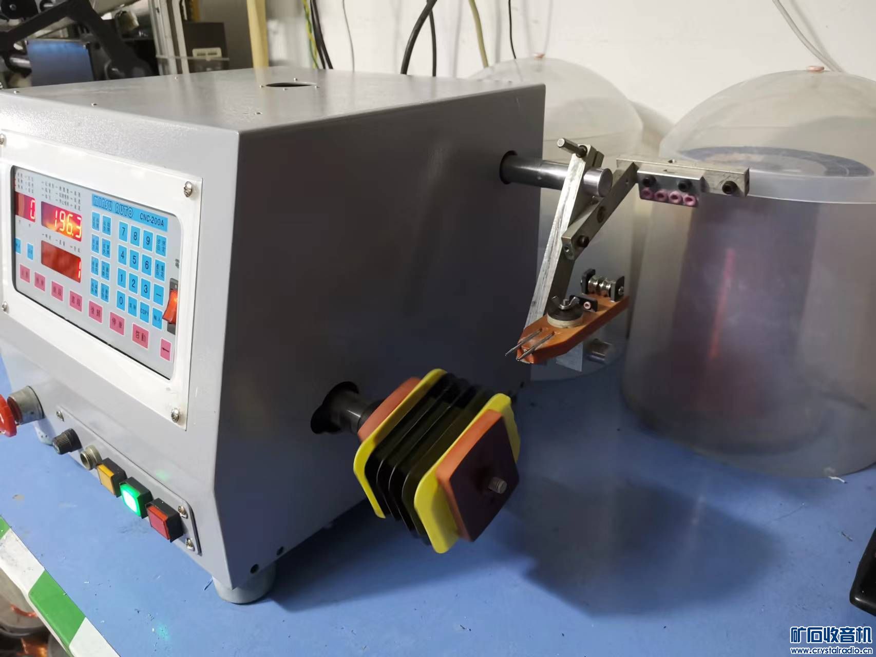

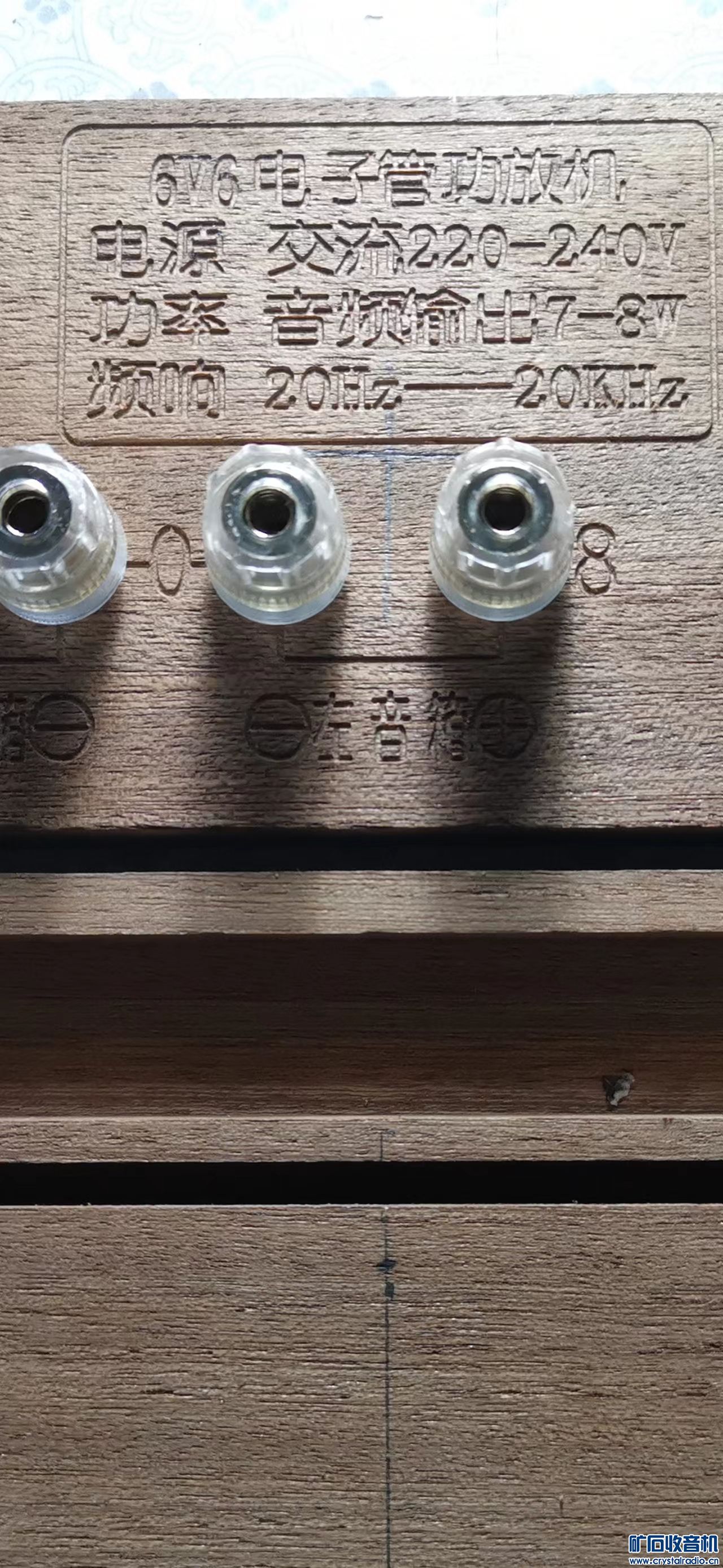

      胆机牛绕线机,胆机变压器专用绕线机,大扭力,低转速,最慢可3秒一圈,最大绕线直径可到2毫米,速度可快可慢,工业一绕线机,是生产力,不是烧友们自己做的那种,可长期连续工作,专用排线架,两个输出线嘴,可以同时上两个种线径漆包线,不用重频繁穿线,效率大大提高。排线精准,里面排线架密封处理,无灰尘,几年都不用上油保养。
胆机,自己动手,体会乐趣,与时俱进,创新思路,改进工艺。

这个是生产线上的工业绕线机,自己加了大扭力驱动器,把原机控制盒集成内置到壳子里,进行改造的,数控设计制做的排线装置,精度高,穿线方便,目的就是为绕制胆机变压器的。使用便捷,高效。可设定1000种绕线程序,比如EI76,86,96,等都可以根据线径,每层圈数,设定程序,永久保存,随时调用。比手摇更快更准,比DⅠY的更方便快速。

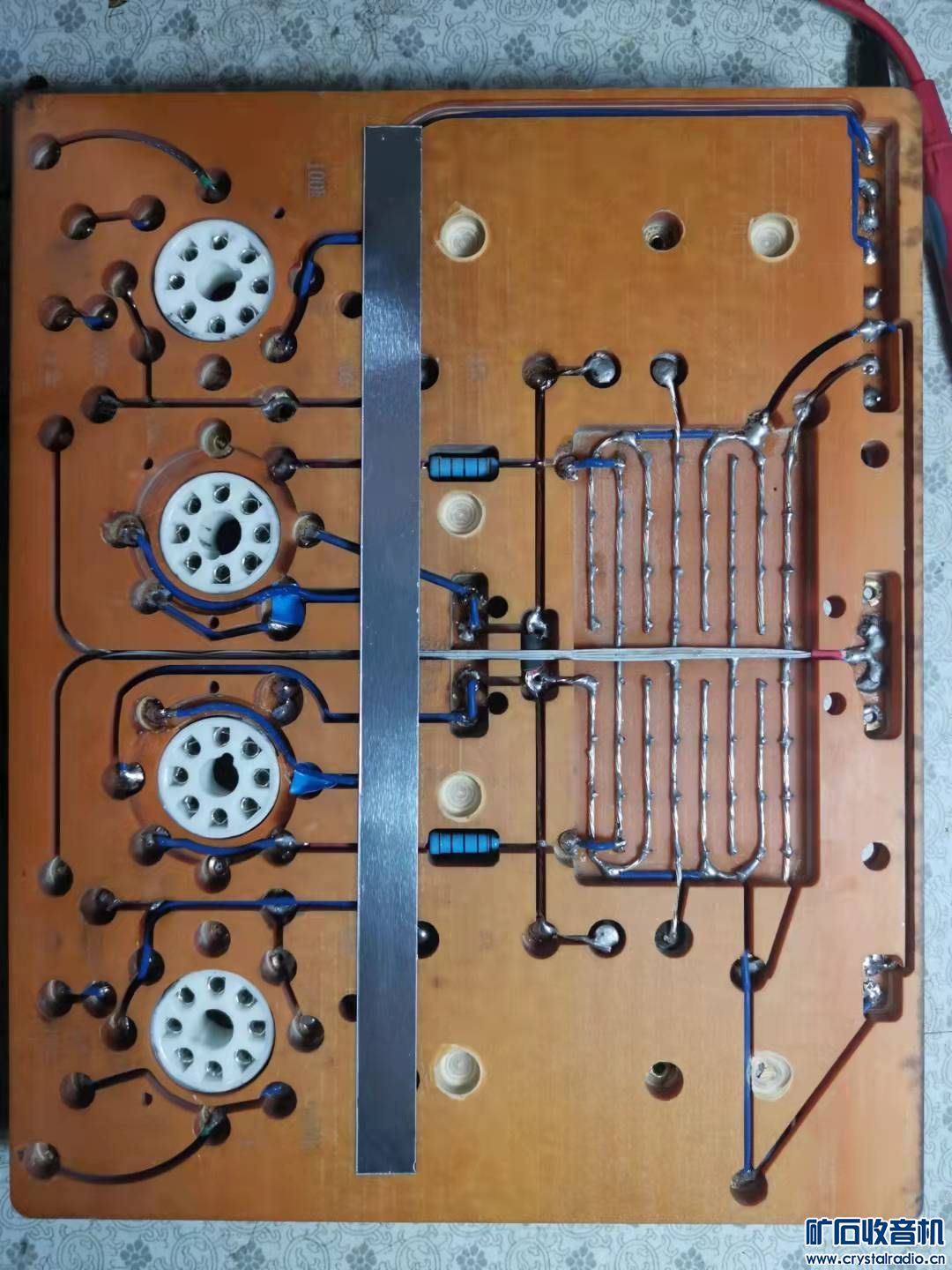

发表于 2022-4-8 23:10:29 | 显示全部楼层
线路板的槽孔做的漂亮,高大上。
