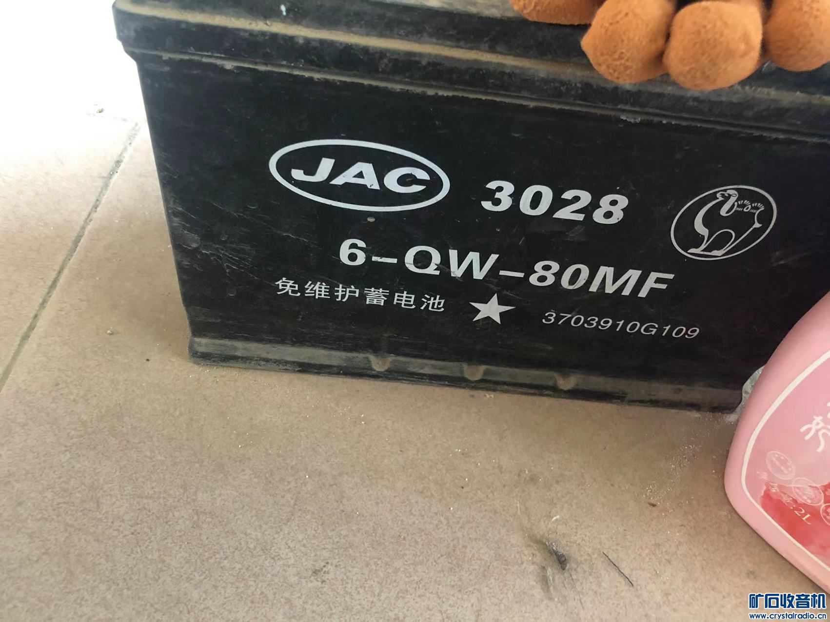

这两天也搞了两块光伏板,240W的。灰色电瓶朋友送的两年了还好没饿死,这电瓶没有商标也不知道多大容量的,黑色的已经饿死不知道有没有办法救治。首先光伏板电压最高时达到42V左右,这个黑色控制器卖家说不能给12v电瓶充电,所以又买了降压的控制器输入(17-55v)输出(10-30v)可调但是他的最大功率只有300w左右,没办法只能先用一块光伏板,现在把家里所有12v电器都换成电瓶的电,白天只用半天时间就充满用电量太小,现在是想再买3块同样的电瓶,在上逆变器为家里的电器供电
 楼主| 发表于 2022-5-30 19:57:19 | 显示全部楼层
小笨鱼4011 发表于 2022-5-30 16:44
这两天也搞了两块光伏板,240W的。灰色电瓶朋友送的两年了还好没饿死,这电瓶没有商标也不知道多大容量的, ...
饿死的可以灌点屈臣氏再提高充电电压看电流上来了就恢复正常充电电压
