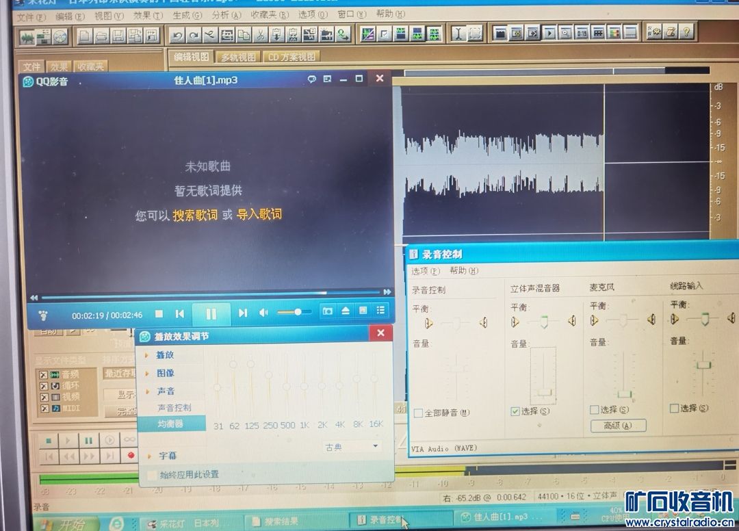

发表于 2022-4-6 12:14:08 | 显示全部楼层 |阅读模式
均衡器提升后破音,几台电脑都这样

你这个貌似可以十段均衡,你用它提升了多少dB
 楼主| 发表于 2022-4-6 15:51:00 | 显示全部楼层
就图上到顶,一般音响上是10-15分贝

不单单是QQ影音播放器均衡器. 对于你的问题包括所有的播放器均衡器都是好的,QQ当然也是好的。你遇到的问题是个别的。
问题的结症在于,你的放大器、喇叭箱对于你的均衡提升消化不了,吃进去却吐不出。
风,你不要否定我的放大器和音箱,我的可是高级货。咋就出现破音哟。
风告诉你,还真是你的器材重放不了相应的高频和低频。

发表于 2022-4-6 17:04:21 | 显示全部楼层
提升后破音是正常的。
以前常用WINAMP播放器,均衡器提升后往往要把总电平降低一些就不破音了。
用音频编辑软件看了一下,均衡器调高不削顶也失真

只用过QQ影音均衡器。
和功放喇叭无关

所有音量调低还是破

要把软件的输出电平降低。

QQ影音的播放电平?没用,只要均衡器提升,其它音量都调小都破音

你把它全部提高,跟提升总电平有啥区别?

试了一下发现均衡器提升一个频段就那个频段失真,有空再录个-20db电平音乐,试试均衡器提升还失不失真

用-20db的音乐试了也这样,娱乐软件看来很一般

以前的WINAMP是在软件里调,不是在电脑的混音器里设置每路声音的大小。通俗说应该是把播放软件输出的电平降低,从而实现不破音。
