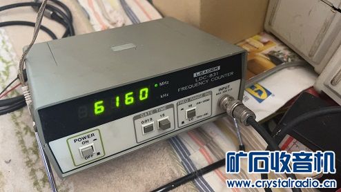

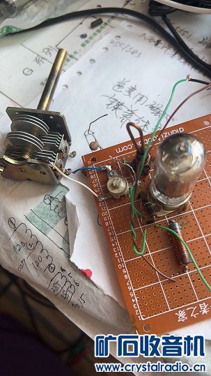

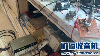

直流胆之FM电路--地滩实验,用管:1T4振荡频率61mhz左右,最高到75mhz,再以上就停振,看来直流胆难得做到国频.电路是屏栅回输振荡电路,各位老师.教授有好电路不防推荐一下,无比感谢.

接线太长,线圈用线太细,尽量用银线,可变容量太大(再拆一动片),使最大容量1Op左右
