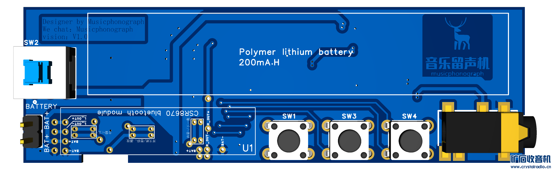

前段时间在某宝淘到高通CSR8670高性能蓝牙模块,改模块主要用于高端品牌运动蓝牙耳机,尺寸为31×7.5MM,输出采用差分方式输出。很多朋友烧友采用飞线DIY,其缺点成功率不高,且外观不太美观。我现在将该小板作为一个模块使用,单独设计了一块主板。主板上面预留有导线连接焊盘,对着功能图片连接即可。
现将出版打样gerber文件、3D效果图、功能说明图等分享如下。

 楼主| 发表于 2022-4-5 19:01:25 | 显示全部楼层
这是BOM表。

 楼主| 发表于 2022-4-19 15:25:11 | 显示全部楼层
HenryYam 发表于 2022-4-19 14:12
运放NE5532的工作电压最低是6V(+/-3V),实际应用中我曾用过+/-2.5V也没有问题,但是单3.7V应用怕是有些太低 ...
我要求的音量幅度不高,所以直接3.7V锂电供电了,锂电池实际充满了有4.2V。实际使用没问题,如果你觉得电压太低,也可以用高性能轨到轨双运放。
