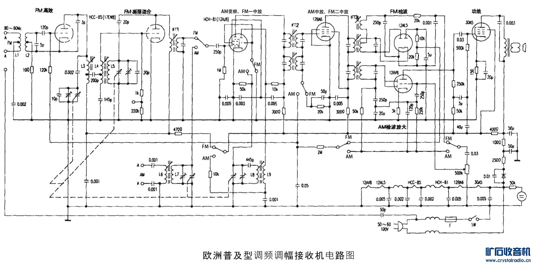

之前在本坛下载两张FM机器电路,分别是:《欧洲普及型调频调幅接收机电路图》、《日本普及型调频调幅接收机电路图》发现有明显问题,按原图是不可能装配成功的。修改后发上来,请爱好者自行对照。原图发表在2005年9月的《实用音响技术》上,估计审核人员没注意。

在下眼拙,还请明示哪里有问题。

我也说一句混頻胆6u8(p部)屏极与第一栅連在一起,6u8(T部)振荡应输出给(p部第一栅),中放胆阴极与灯絲連在一起。

楼上又发现两处问题,我之前只发现并改正了三处电源问题。楼上说的两处问题明天改好发上来。
 楼主| 发表于 2022-4-6 16:53:23 | 显示全部楼层
原图问题确实很多,已经修改了一些,有新发现的请指出,我抽空改好图发上来。
修改纪要:
欧机原图AM振荡混频及FM二中放取电300Ω电阻均接地,造成不管波段开关在什么位置,这两级均没有高压,无法工作,修改后接入次高压电路。

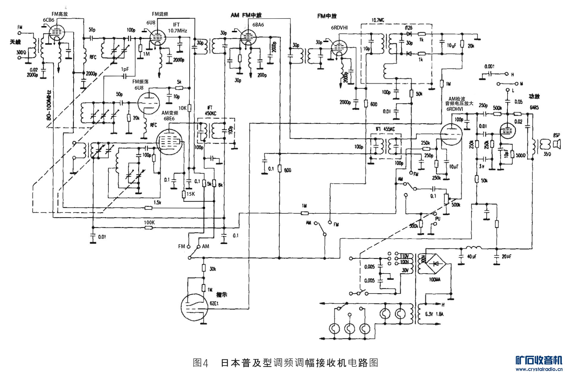

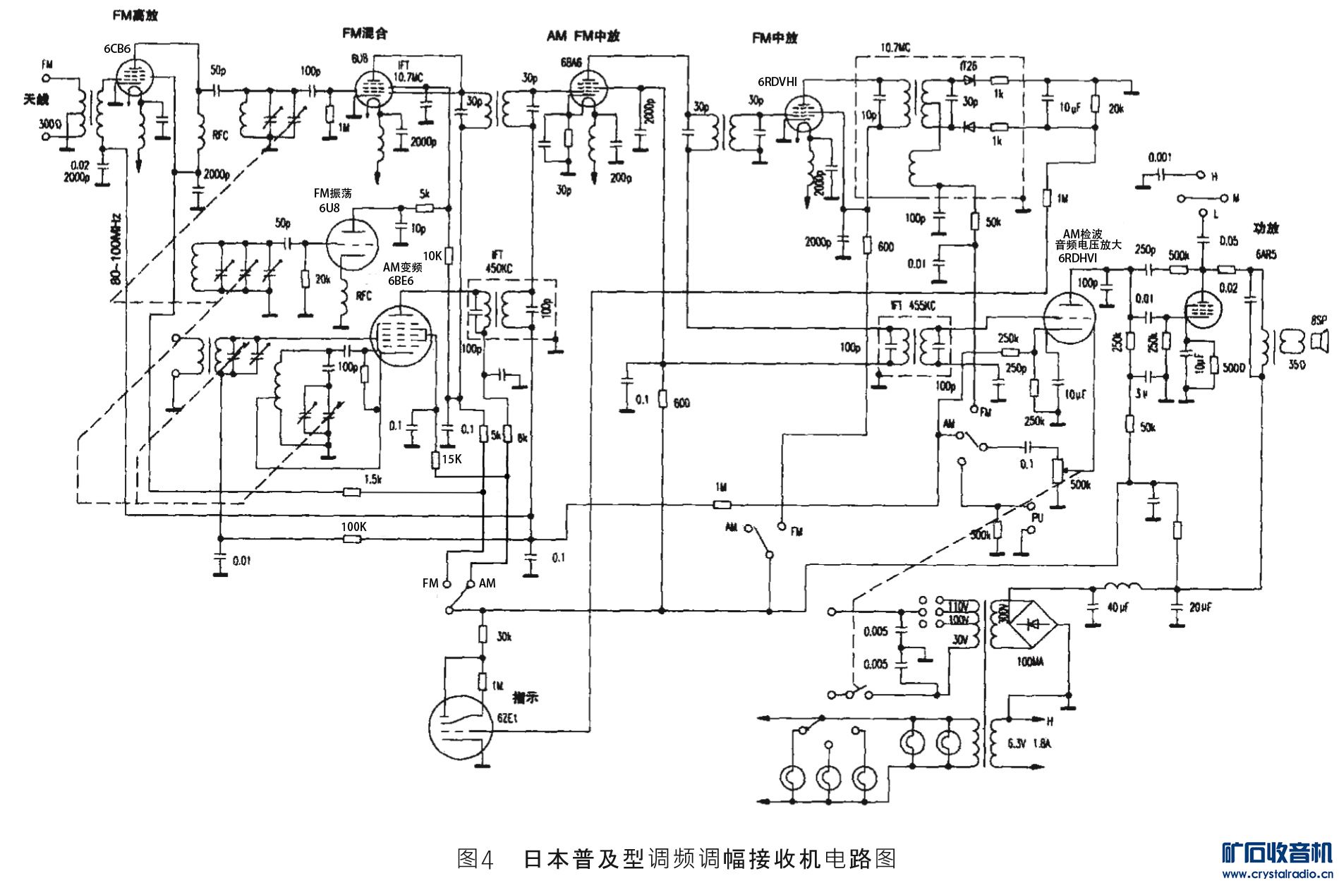

日机 :
1、FM高放6CB6取电1.5K电阻接到了AM波段开关上,造成在AM档6CB6有屏压,FM档无屏压;
2、6CB6、6U8、6BA6、6RDVHI最后栅极均悬空;
3、第一版我并没注意,帅哥kg86222979提醒我才修改过来:混頻胆6u8(p部)屏极与第一栅連在一起,6u8(T部)振荡应输出给(p部第一栅),中放胆阴极与灯絲連在一起。
