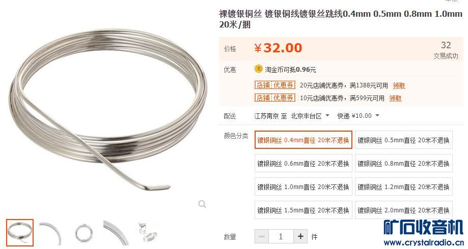

如题,淘宝上好像很有限,有些也说不是真正的银,请问 ,哪里靠谱?我想买直径1mm 和0.25mm的

发表于 2022-4-5 14:51:31 | 显示全部楼层
我刚在这家买过,是真的镀银。

发表于 2023-2-17 20:17:32 | 显示全部楼层
我有很多,不过主要是多股镀银的,单丝的少。因为是厂里做温度传感器的用线,所以是正宗镀银。
20米0.4的要32好贵,我有0.5MM单丝的包特氟龙的,因为银还是容易变色的,包特氟龙才好。
发表于 2023-2-17 20:21:39 | 显示全部楼层
镀银和锡一般人不易分的开。二根一起你可以分开,单买一种看不容易。但可以用盐酸一下就区分了。
