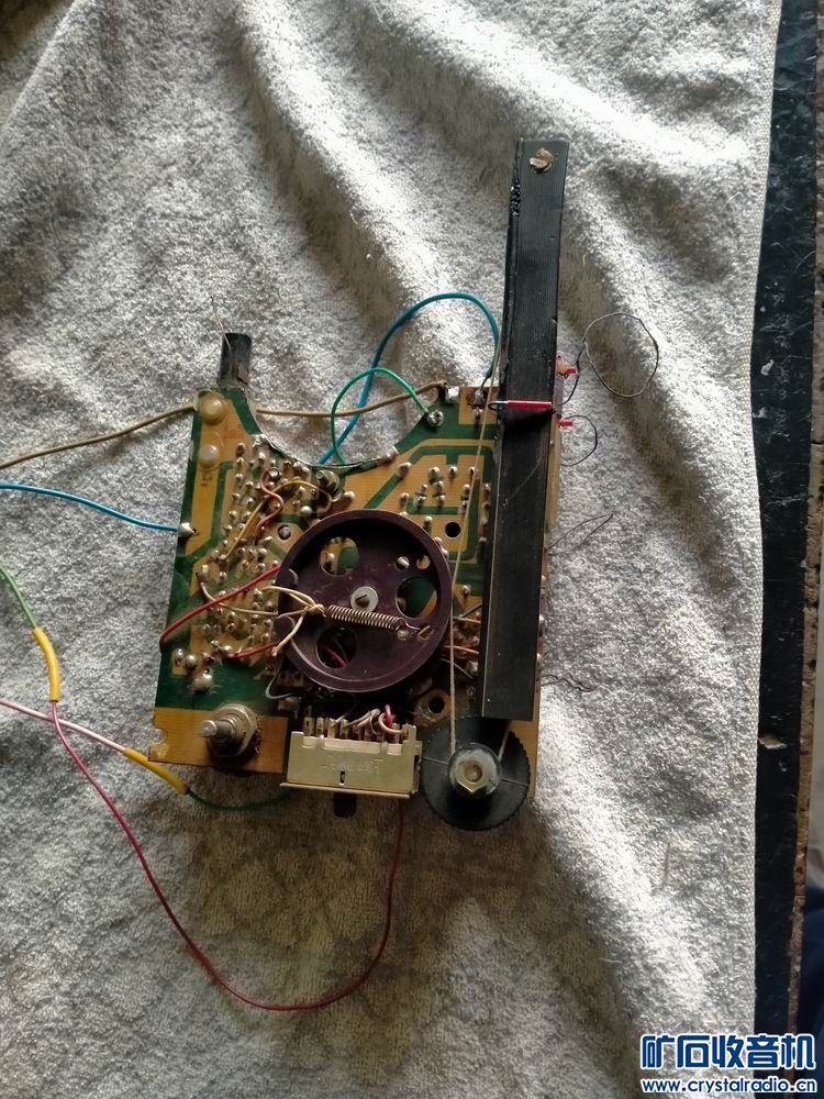

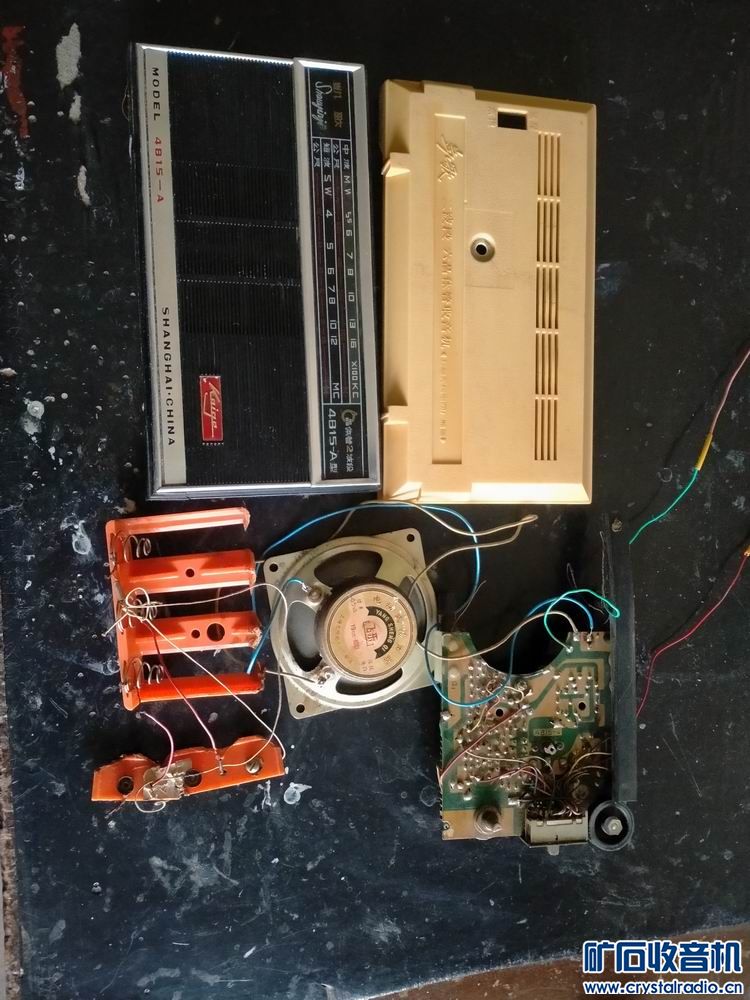

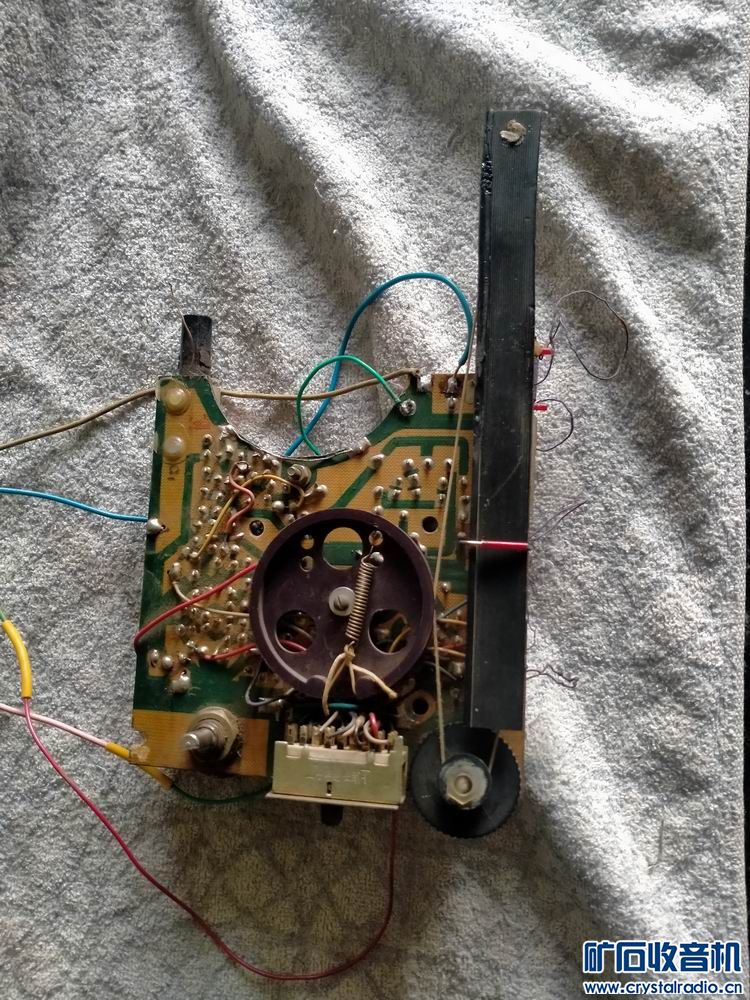

试修一个便携式晶体管收音机
这个机器是外观和电路工艺使用方便上都较好的一款产品。受限于当时材料单一组份机壳发脆,容易开裂。不像近些年AB S橡塑混炼的材料的机壳韧性好。加之设计没有利用喇叭的四个固定耳,使机壳和喇叭能起到互相加强的作用。而是另选固定办法,且只有两点固定,结构受力强度均不合力,极易损坏。修复难度极大。 以前修了几台,用螺丝直接贯通,机壳和喇叭互相绑在一起。受力强度,结构互相补强了,但前面破相了,很难看。正挖空心思的想办法。 面部的装饰条用二层双面胶粘住了,效果尚可。
机壳壁厚不足,设计折中平衡欠火候,偏重紧凑,外观多了几分。

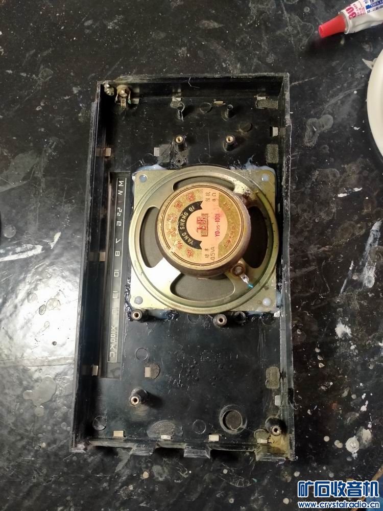

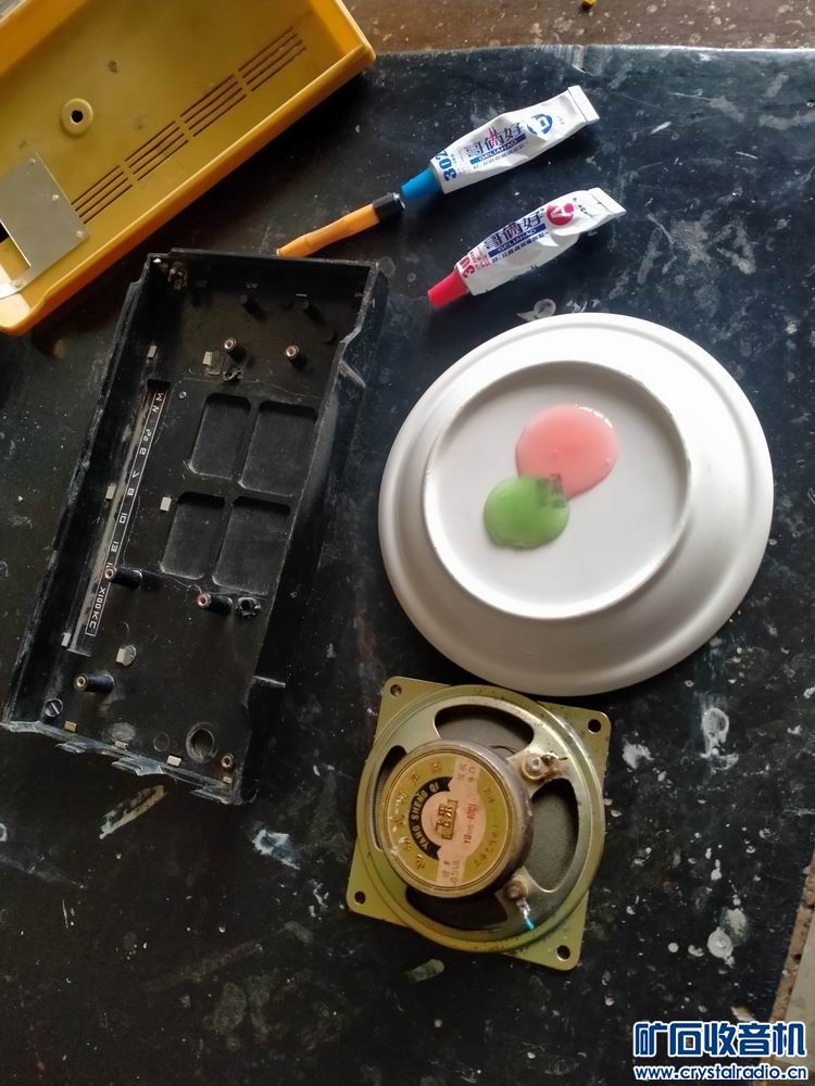

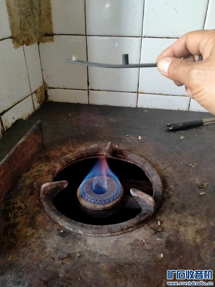

试修一台便携式晶体管收音机续一
原喇叭固定桩掉了,用双管胶粘接方式固定喇叭,基本可行。如果粘接强度足够,可以作为纪验,供以后效仿。 遮板弯曲,没有煤油供用煤油灯烟火烤,只好用煤气火烤矫正。 重做了指针,运行大体上顺畅。出厂日期大概在80年8月稍后。
