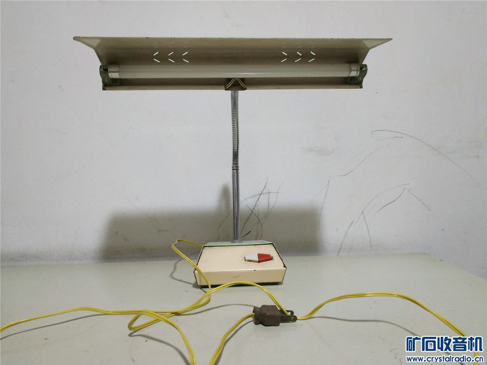

      本来是有一对的。九十年代开店不久,小店里的一个被一个熟客看上了,硬是被他扔下十块钱“买”走一个。

 楼主| 发表于 2022-4-5 08:46:46 | 显示全部楼层
经典nn 发表于 2022-4-5 08:40
改了吧?灯脚灯管都不像70年代的,启辉器呢??
你对这种日光灯不了解,这种灯根本没有启辉器!是靠红白键开关切换启辉的。

发表于 2022-4-5 08:49:23 | 显示全部楼层
明白了,还真没见过,就知道这种细灯管启辉器启动不了

发表于 2023-8-23 16:24:26 | 显示全部楼层
这种8瓦的日光台灯是不用起辉器的,用按键启动
发表于 2022-4-7 03:06:17 | 显示全部楼层
与16楼同样的灯,那时候还有散件卖,买回来自己装配,可以比成品稍微便宜点。我那时在一个厂子里,厂里开了几副矽钢片模具,其中有一副适合做8W镇流器。其实就是做的红灯711机输出变压器铁芯,应供销人员的要求做了一批变压器、镇流器,给他们跑业务用,七十年代的小贿赂。镇流器虽然铁芯形状不同,但只要截面适合,绕组电感一致同样好用。近水楼台先得月,做好后留下几只,后来装成日光台灯,给好几位同学熟人做了新婚礼品。镇流器没花钱,节省一个大件,买散件装就更合算了。
发表于 2022-4-5 08:40:53 | 显示全部楼层
回复 支持 0 反对 1
发表于 2022-4-5 08:46:47 | 显示全部楼层
我两盏,8楼主这是8W的。我还有6W的,6W的底座圆滑,开关是一样的。
这种台灯不用启辉器,开关是特制的,按下红钮时通电且给灯丝加热,松开就启辉。

 楼主| 发表于 2022-4-5 08:52:22 | 显示全部楼层
非也!家里以前有8W的这种日光吊灯,用的也是这个灯管,就是用的启辉器。

发表于 2022-4-5 09:01:40 | 显示全部楼层
说得对, 8W的日光灯,那个琴键开关就是有启辉器的作用。
