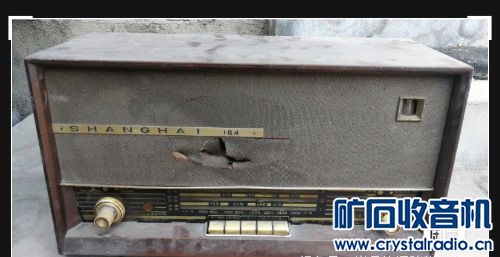

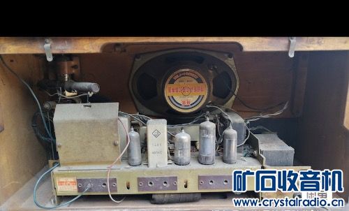

这款机器配置怎么样?存量极少极少?

据说比163系列稍微好些!

比144是不是要差一些

电路与163基本相同,也是6U1变频,6K4中放,6N2检波、低放,6P1功放,6Z4整流。只不过是三波段的。该收音机也有外接扬声器插孔,看来是奔着二级机设计的。上海144达到二级机标准。

量产过的,只是没有163系列和144产量大。谈存量没有意义,只有把玩的功能,收藏没有必要。
