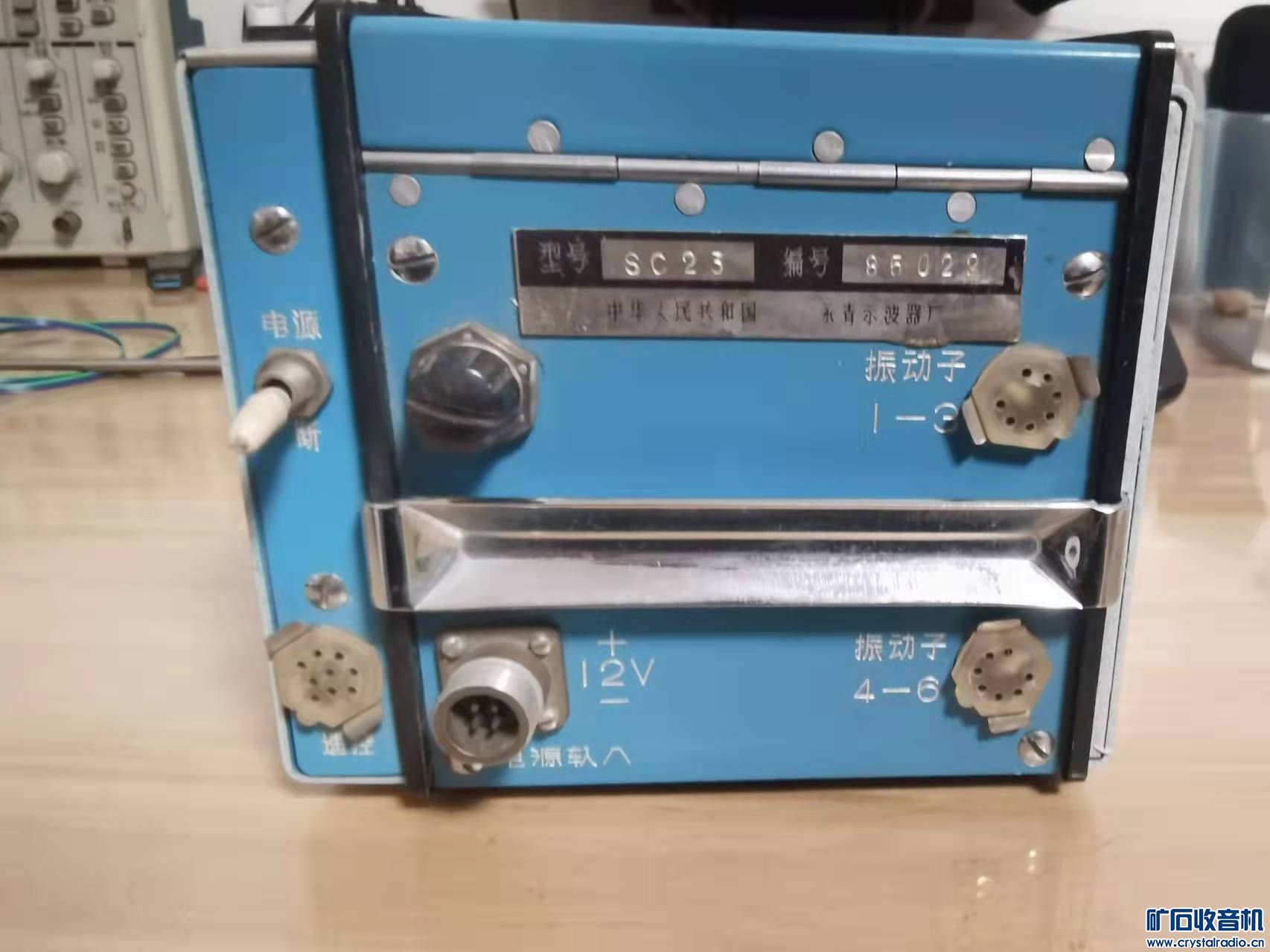

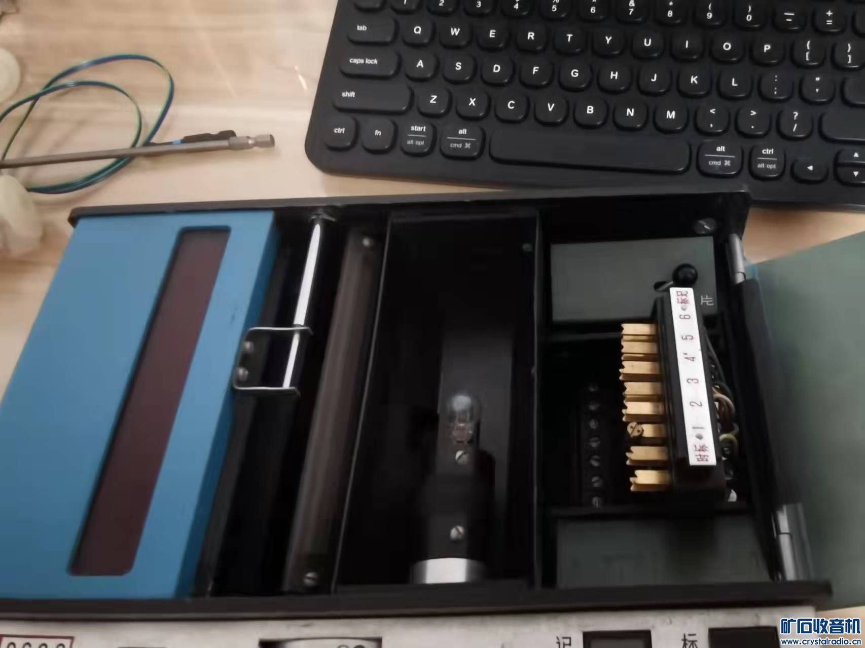

不清楚是干啥用的,有一台是稳压电源,一个像镜头的装置,有前辈认识吗?

光线示波器
贵阳永青示波器厂(1966年上海电表厂内迁)1976年投产的SC23型袖珍光线示波器
   一种研究分析各种电量和物理量的变化过程之记录仪器,可用于对电气、机械、农机、车辆等记录信号,特别是用于现场及野外操作更为合适。
主要技术特性 1.记录线数:6线,另有时标线—个,标记线一个或0位线 ---
