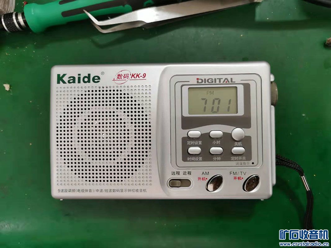

    多年前买过一台地摊神机KK-9数码版,用的是CD1691芯片,其实灵敏度还行,就是调谐机构不好用喇叭声音单薄不好听。早不知扔哪儿去了。
    最近打算玩玩KT0937芯片,淘宝居然没有卖的,听朋友说新版本的KK9数码版就用这个芯片,咸鱼上看了一下感觉大多是老版本,外观上也难分清楚新旧版本。只好去淘宝下单40元出头昨天刚收到就迫不及待拆开了。
    改机虽然使用了KT0937芯片,但是依然不支持FM立体声,芯片的功能没有完全开发出来。
   至于接收效果,感觉不错,无论中波短波和调频波段,灵敏度都明显高于普通模拟机,KT0937芯片的AGC性能感觉略高于同类型的DSP芯片,表现比较平顺,有点接近模拟机的水平。接下来准备拆了芯片折腾。
   这个外观用了几十年了吧,一点没变:

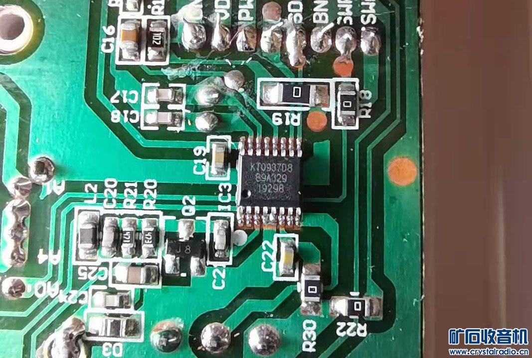

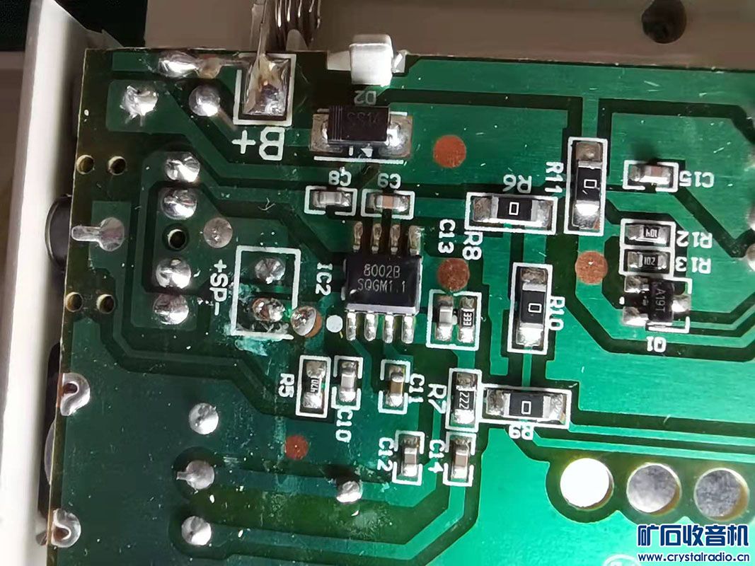

  内部,收音芯片KT0937D8,功放用的8002:
这个小喇叭效果其实还行,虽然没啥低音,但是声音不刺耳,感觉比德生同类体积的收音机音质好不少:

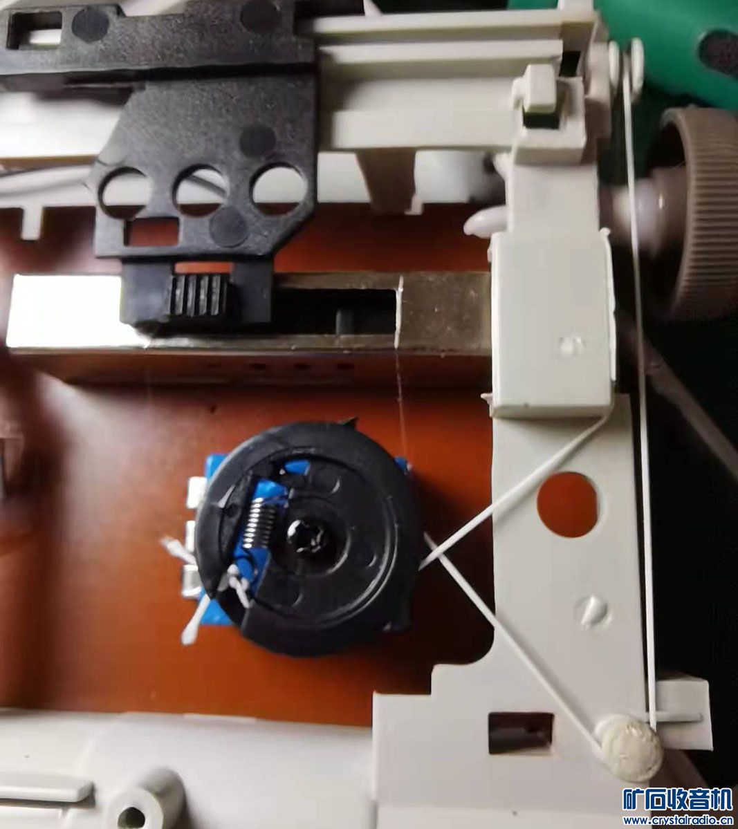

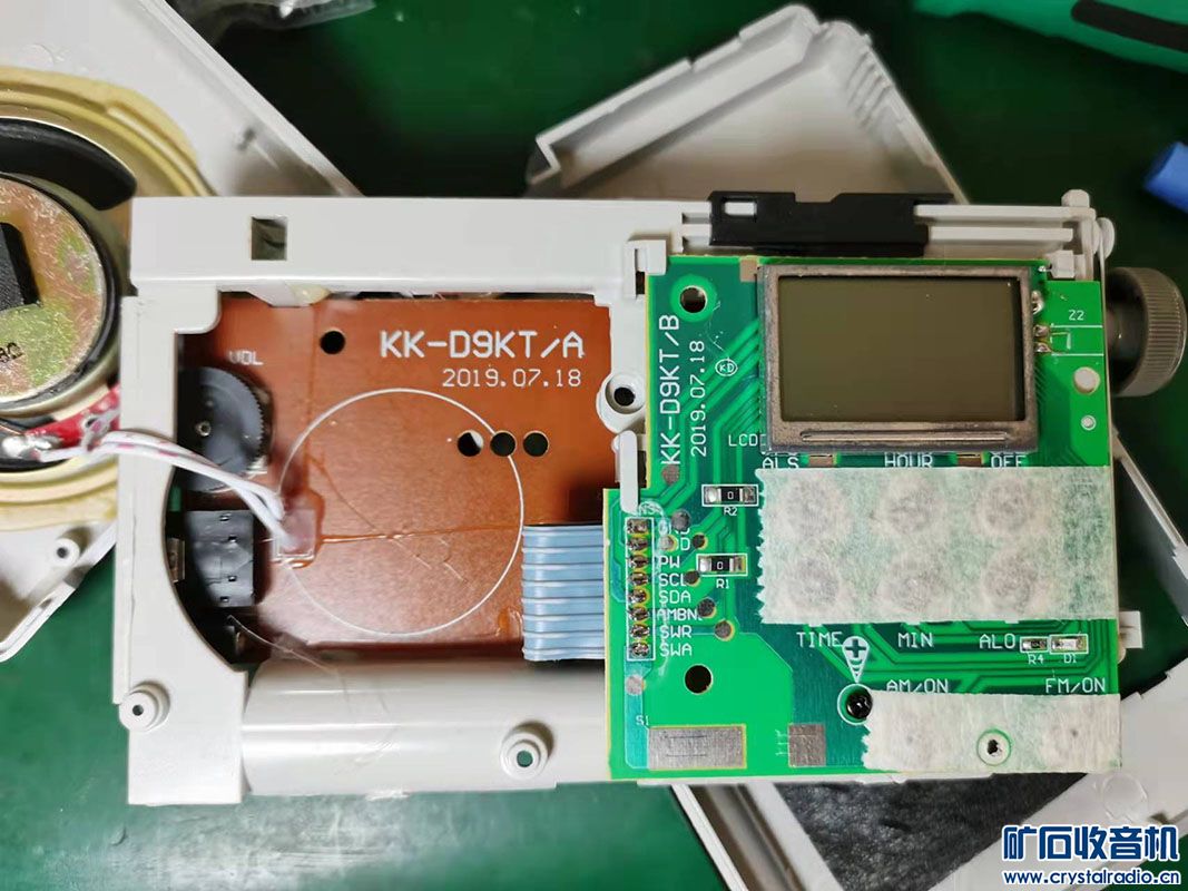

调谐机构和显示机构:
