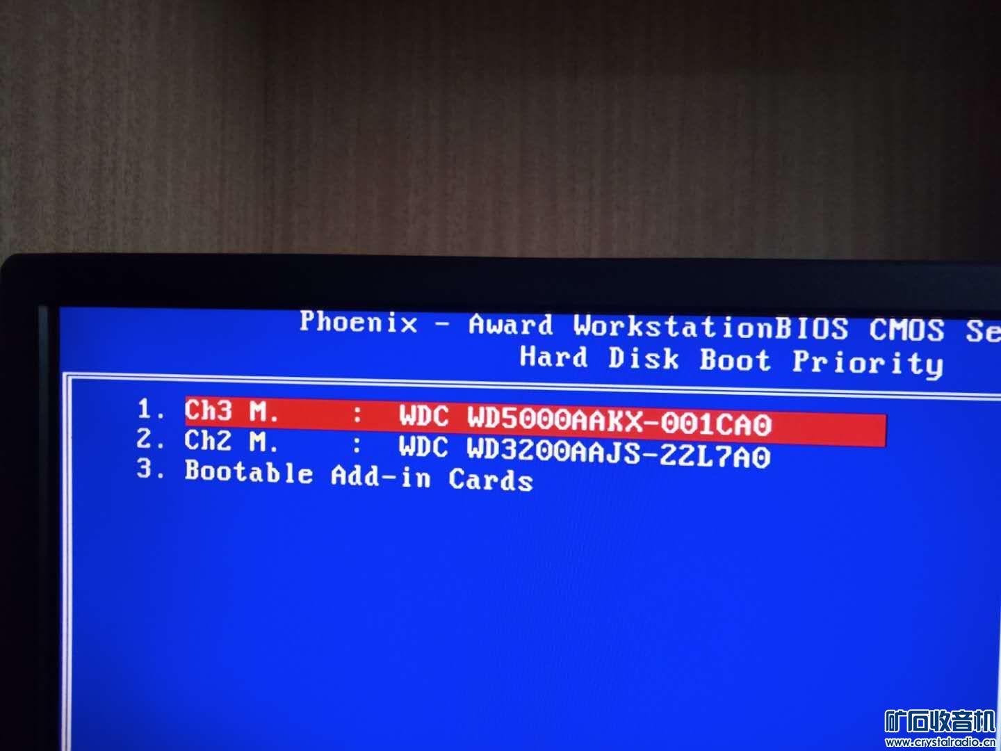

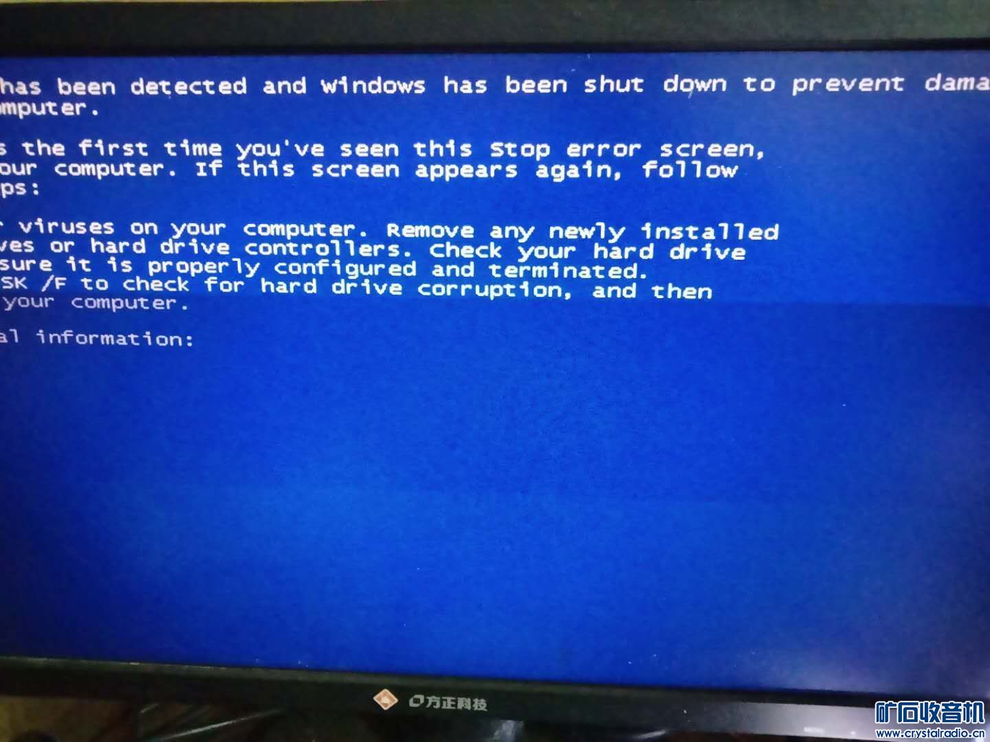

 楼主| 发表于 2022-4-4 09:12:32 | 显示全部楼层
非常感谢师傅们的热心回复!
启动时候全称检测12v  5v电压没问题。
进入启动设置页面,设置也正确,就是还不中,原来的老盘去掉在换个其他牌子的也是这个问题,重启时候有个蓝屏快速闪一下

三王家电 发表于 2022-4-4 09:12
非常感谢师傅们的热心回复!
进入启动设置页面,设置也正确,就是 ...
按你主楼说法,进入系统后再接第二个硬盘是正常的,说明从硬件到软件都能支持两个硬盘同时使用
再重启就蓝屏,说明系统认定盘符顺序出问题了。
从你的设置看,Ch3(WD5000)是目前安装了 XP 的硬盘,Ch2(WD3200)是原来的、C 盘已格式化的硬盘?如果是这样,那么确实可能存在 XP 启动过程中认为 WD3200 是 C 盘的问题,这个问题一个是重新安装系统可以解决,一个是将两硬盘对调,因为系统可能倾向于默认 Ch2 上的硬盘是 C 盘(所以你可以把 WD5000 接到 Ch1),对调后这里需要重新设置才能正确启动。

 楼主| 发表于 2022-4-4 14:39:47 来自手机 | 显示全部楼层
大脸猫 发表于 2022-4-3 23:32
把新接的硬盘c盘由主分区转成逻辑分区,再进BIOS把原来的硬盘设为第一启动项。
补充内容 (2022-4-4 13:59) ...
你的补充说明是对的,就是在别处拆下一个硬盘,上面刚装了系统,我就用它做主盘了,从盘用原来的或者换其他的都不行了。现在按照大家的指点,装好两个硬盘再去重装系统试试看。
 楼主| 发表于 2022-4-4 14:42:47 来自手机 | 显示全部楼层
再重启 ...
对调和设置都不行,现在两个盘只有一个活动分区盘c盘,只能重装系统试试了

 楼主| 发表于 2022-4-4 17:33:03 | 显示全部楼层
感谢每一位师傅的出谋划策,有的师傅打字也特别多,没有一一回复请见谅!
按照12楼,19楼说的,挂好两个或者3个硬盘,然后在重装系统问题解决了!
