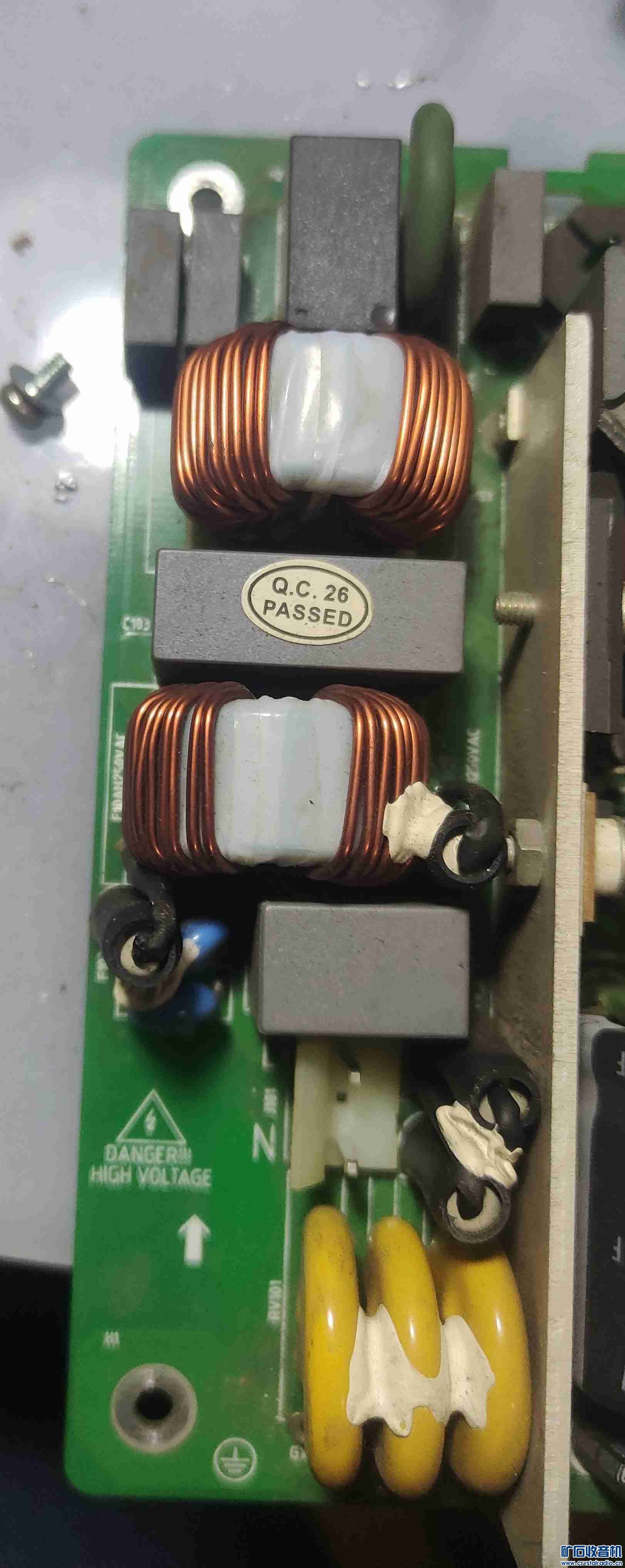

发现功放牛有点叫 想着可能电压高了 一般242V  或许线路啥的有干扰,才收拾闲置发现一块通讯电源板子, 问下大家 这段板子能否 做个电源滤波器????

从哪弄出来的板子,电源滤波要参数适合才行呀。电源牛有噪音你可以用可调电源调到220V试一试就知道了,如果220V都一样叫的话就是不关电压事了

220一样叫 咸鱼啥的买个滤波器试试

变压器叫是铁芯松造成的,应该解决铁芯松的问题,装滤波器没用。

环牛来的 难道宋了,去掉外层绝缘布 加热侵漆不知道怎么样  EI牛 就好侵漆了

加热浸漆不一定行吧,真空浸漆比较好,有那种可抽气的收纳袋是否可以拿来试试。

就是铁芯松动响的,加滤波器没用。如果是环型变压器,浸漆都没用,绝缘漆渗不到铁芯里面。
