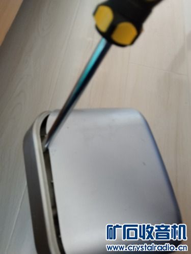

我这有个收录机,收音功能有问题,打算拆了修修,把已知的螺丝孔里面螺丝都拆了,怎么抠都打不开,硬拆也试了,也没拆开

发表于 2022-4-3 17:33:25 | 显示全部楼层

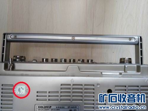

李铭博 发表于 2022-4-3 17:04
电池仓只看见一个螺丝,磁带仓螺丝没敢拆。谢谢

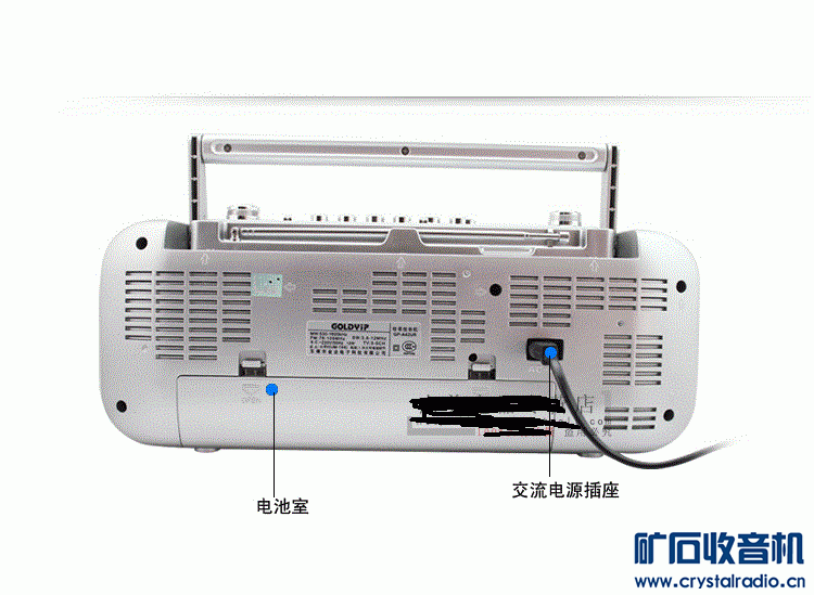

发表于 2022-4-3 16:34:36 | 显示全部楼层
这种录音机应该不会难拆。
电池舱里的螺丝拆了吗?
发表于 2022-4-3 16:39:32 | 显示全部楼层
李铭博 发表于 2022-4-3 16:11
莫非打开磁带盒,还要拧里面螺丝?第一次拆,麻烦指教

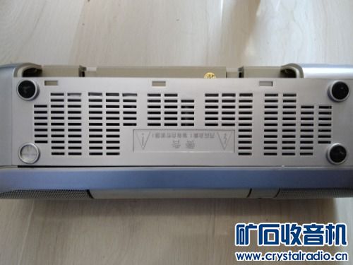

后盖几个螺丝?把后盖的全图拍一下。
电池仓里面是否有螺丝?
发表于 2022-4-3 17:39:38 | 显示全部楼层
LinXK 发表于 2022-4-3 17:33
这圆圈里的螺丝没拆?
说得对。。。金叶录音机应该好拆,从前面打开。。。。
发表于 2022-4-3 18:43:10 | 显示全部楼层
这圆圈里的螺丝没拆?
对的,这个螺丝要拆!
就是它。
 楼主| 发表于 2022-4-3 20:42:16 来自手机 | 显示全部楼层
呵,厂家隐藏的真深,感谢大家了!
 楼主| 发表于 2022-4-3 20:46:49 来自手机 | 显示全部楼层
那里面螺丝尝试拆竟然拧开!好像背面是磁铁,螺丝刀吸里面扣不到螺丝,但是已经看到螺丝了,等会我再用力拧拧。

后盖有螺丝的地方都有标识
