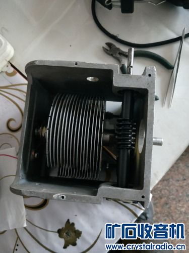

我有一个大空气可变电容1500p能不能在不拆日与情况下做一台矿石收音机,先谢谢。

完全可以,只是中波台集中在高端,国内没长波,否则可能收到

没问题,线圈电感量与电容容量乘积为一个确定的常数,比如电容360P电感量 200微亨,那么就是 360X200,现在电容是1500P那摩线圈 L=360X200/1500 了。嫌容量太大就穿一个小电容器也行。

帮你算了一下,中波范围线圈直径76mm时大约19圈,38mm时42圈,绕线圈时百分之70时到90加几个抽头,以便调试
