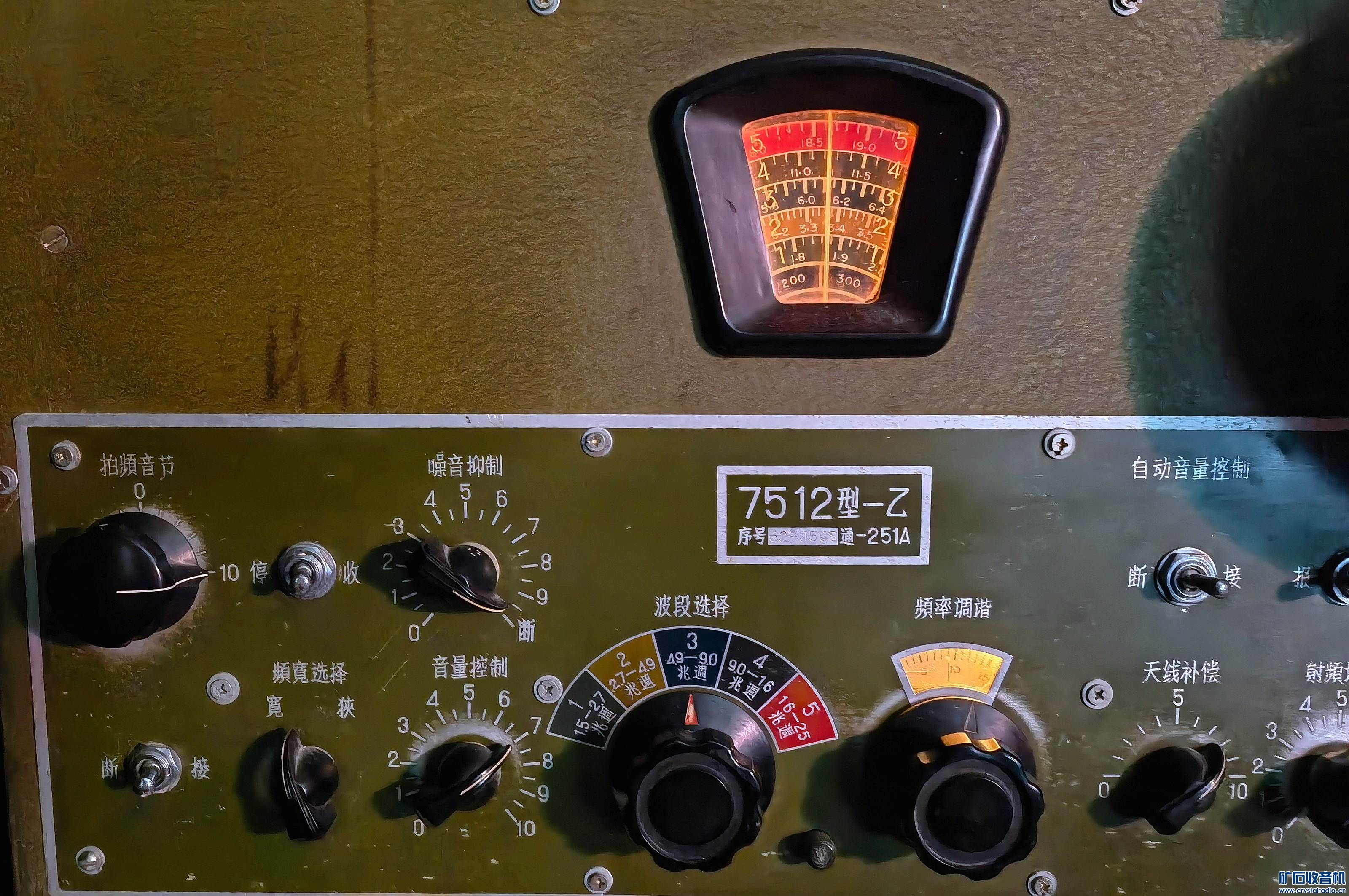

想DIY一台带高放的大管收讯机
发表于 2022-4-5 22:45:40 | 显示全部楼层
楼主有W430收信机,可以说说灵敏度和音质如何么?
发表于 2022-4-5 23:20:24 | 显示全部楼层

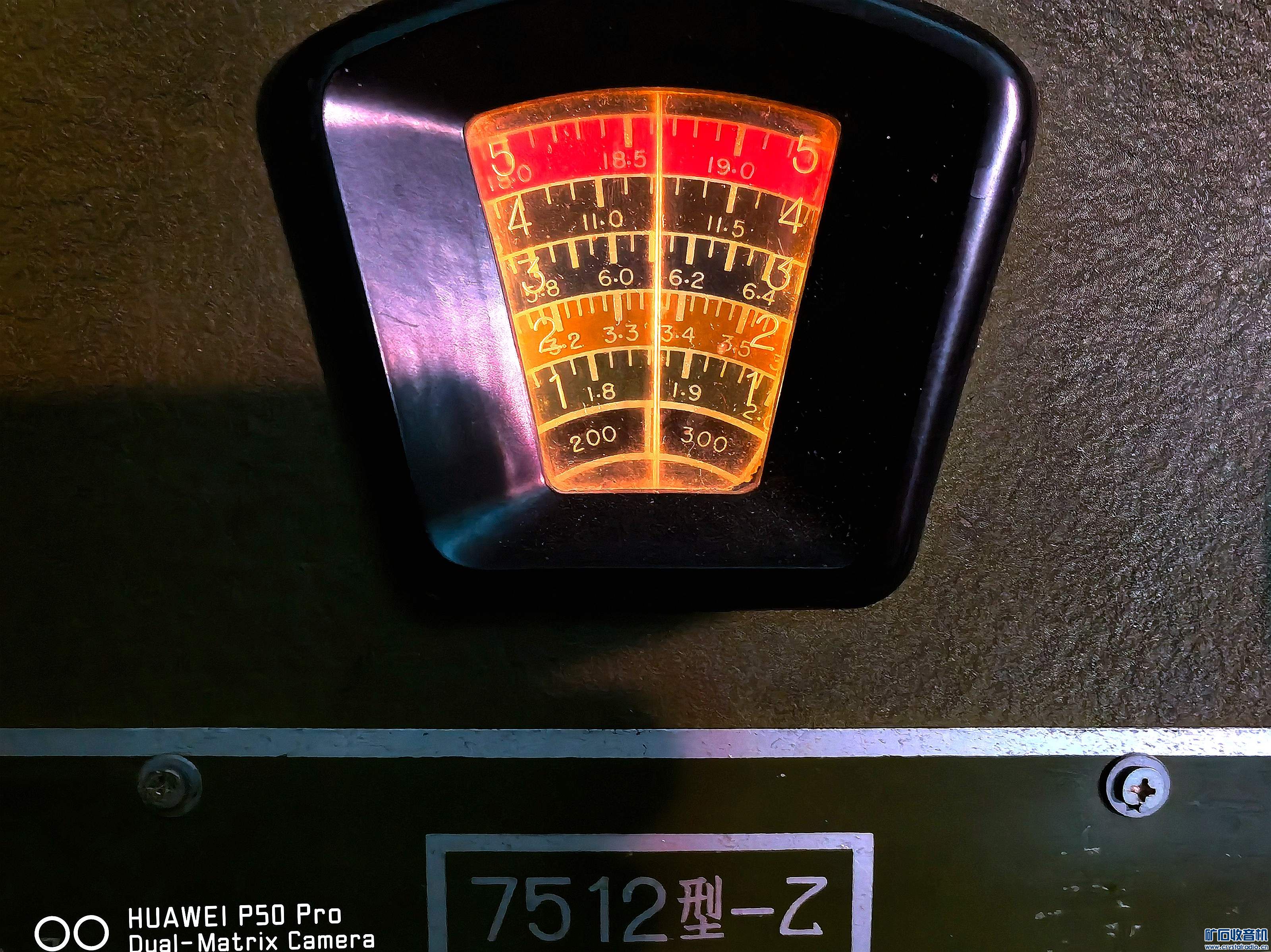

【7512】军用短波收讯机好玩儿!高放电子管是6K4。
祝你早日安装成功!
我刚刚听了【7512】,短波电台多多!
手机拍片,发一下!
发表于 2022-4-6 00:20:33 来自手机 | 显示全部楼层
这要看楼主的动手能力如何了,从头到尾自己做的话,波段转换组件就是个大问题,不光是线圈,波段开关这就很麻烦,如果想简单点,那就像楼上所说的,买7512拆机件吧,有了那个波段组件,以及配套的三连可变电容,其他的其实都好做了,不容易出现半途而废的情况。

俺的带高放二次变频晶体管收音机一直在未成文计划中

自50年多前在初中安装单管-四管-六管晶体管收音机后装配过4-7灯两波段、三波段电子管收音机,全分立件的晶 ...
那就没问题了,其实像7512这样的,也就波段切换部分考验动手能力,其他的都好做,也容易找到相关的替代部件。

楼主动手能力因该没啥问题,电子管短波高放部分需要注意屏蔽,和噪声问题,既然有拍频那就是要接受CW,和SSB这两项对本振频率稳定度有极高的要求。电子管温度漂移的厉害。这个就不是手工可以解决的问题!建议还是使用成品军机总成。139,A,B都是便携版本就是跑跑频的家伙。SW430主要任务是AM接受转播。7512是用于收报,而且7512总成价格不高可以考虑。还有SSB接受和广播电视接收有很大的不同,首先就是频率稳定度!广播电视和AM,FM广播是有载波的!可以利用载波变频后的中频进行AFT频率跟踪来提高稳定度.SSB是将内容信息(大概带宽2.5KH)的音频频谱直接变频到射频信号进行发射!频率偏移50HZ那就男生变妹子了。
