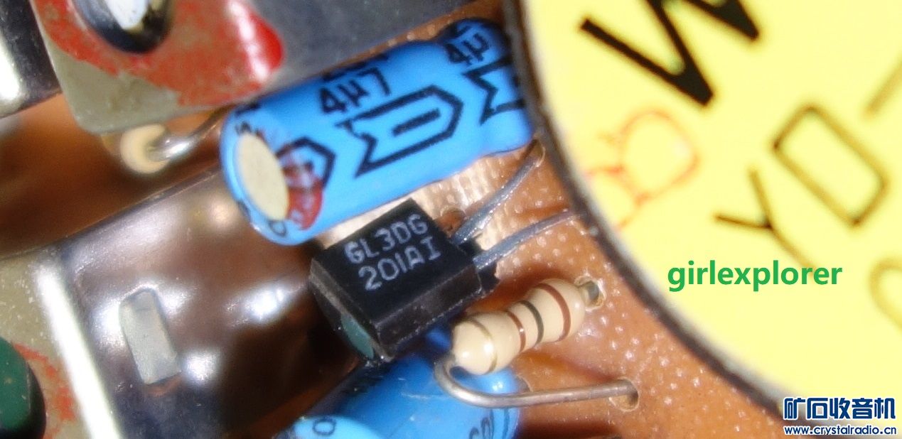

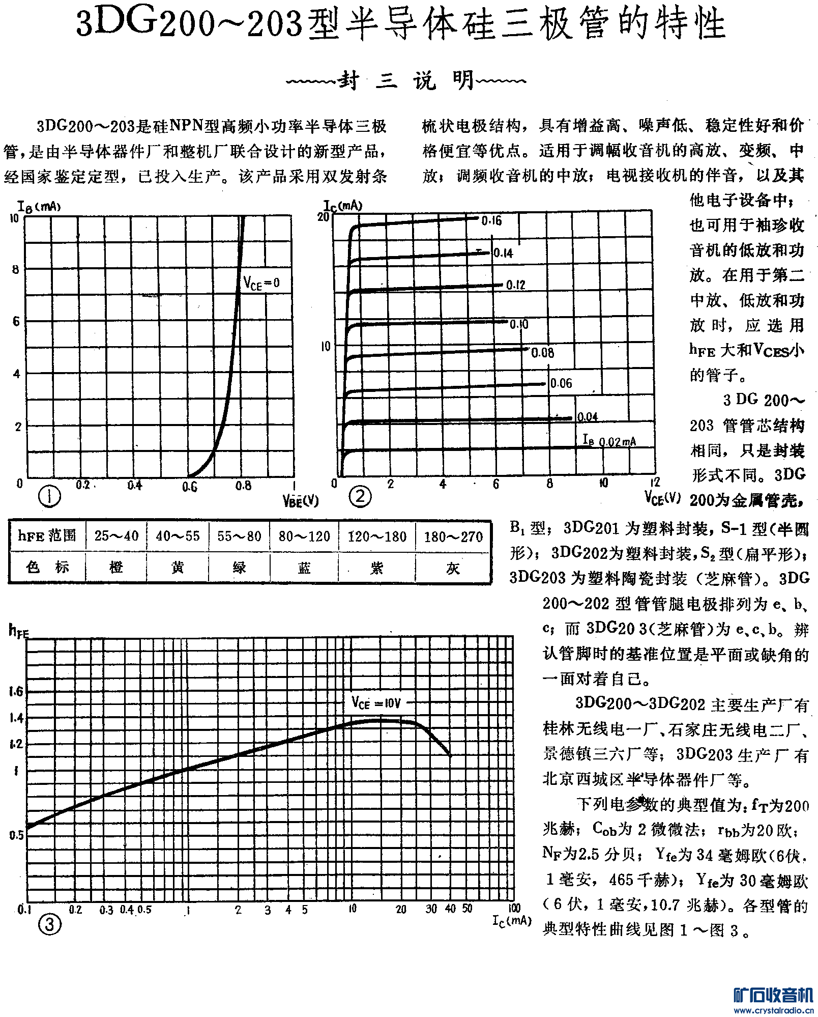

寻寻觅觅,老衲无意中发现,中波收音机高放、本振、混频最佳三极管不是3DG6,不是9014、9018,不是2SC3355;
而是3DG201,噪声系数<4db,属于低噪声三极管。

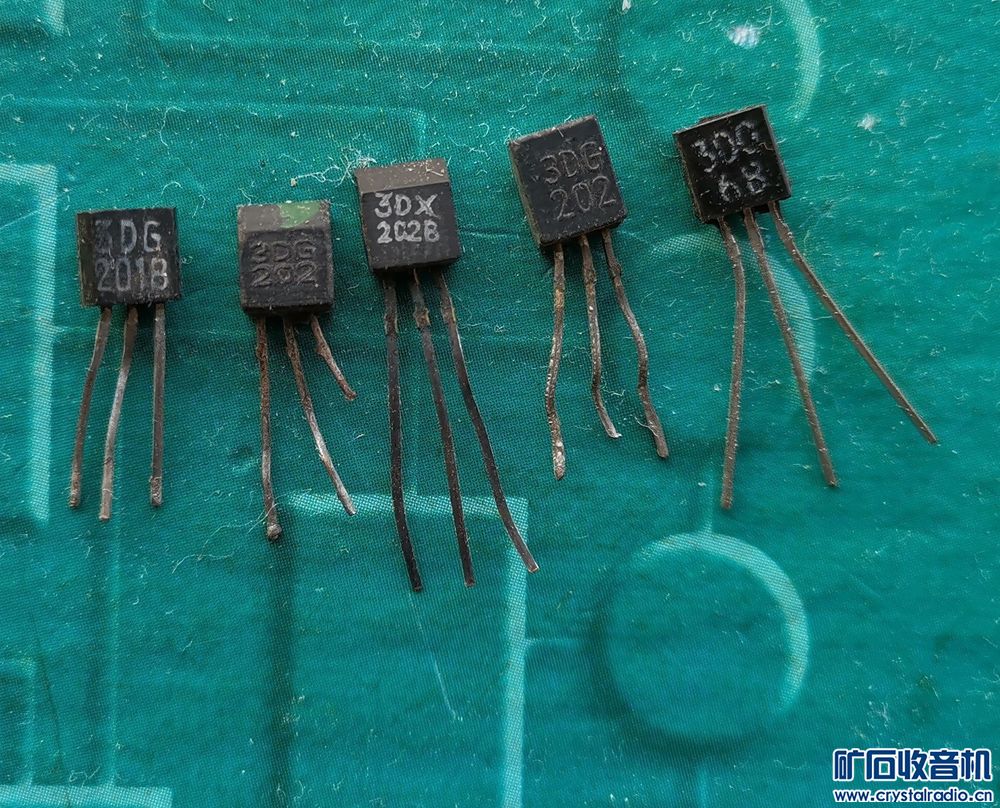

哪位有3DG200, 3DG202, 3DG203实物,请秀一下,老衲想见识一下芝麻管是啥个样子。
双击再双击,可看到清晰大图:

3DG201就是3DG6的塑封版。

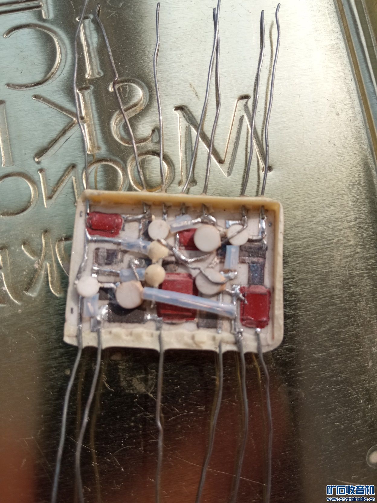

发表于 2022-4-3 15:25:04 | 显示全部楼层
当年上海出品的,厚模电路,芝麻管,早期失效率太高。厚模电路引线,貌似用的是银线?很软,多少年了也不生锈。。。
发表于 2022-4-3 15:36:50 来自手机 | 显示全部楼层

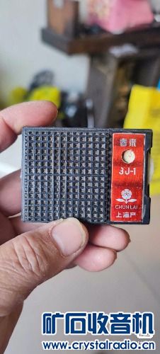

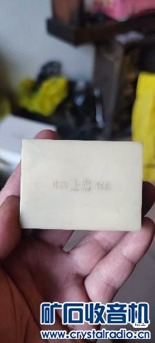

都说是二管机,你们觉得呢?那个是不是芝麻管?

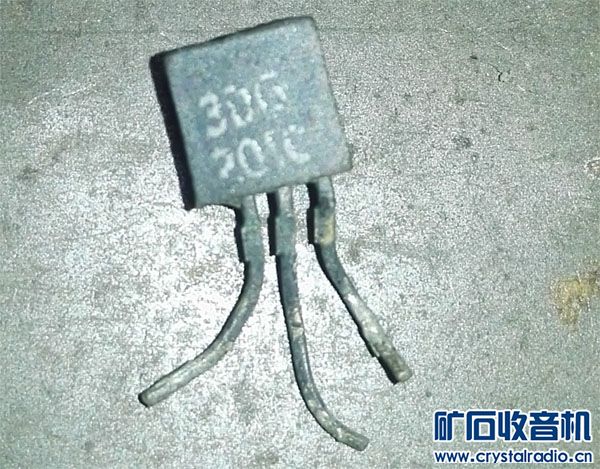

3DG200没见过,3 DG 201那就见得太多啦,手里现在还有不少,管脚是铜镀银的,很软,至于3dg202,也就见过几个,感觉这管子比较少见。
