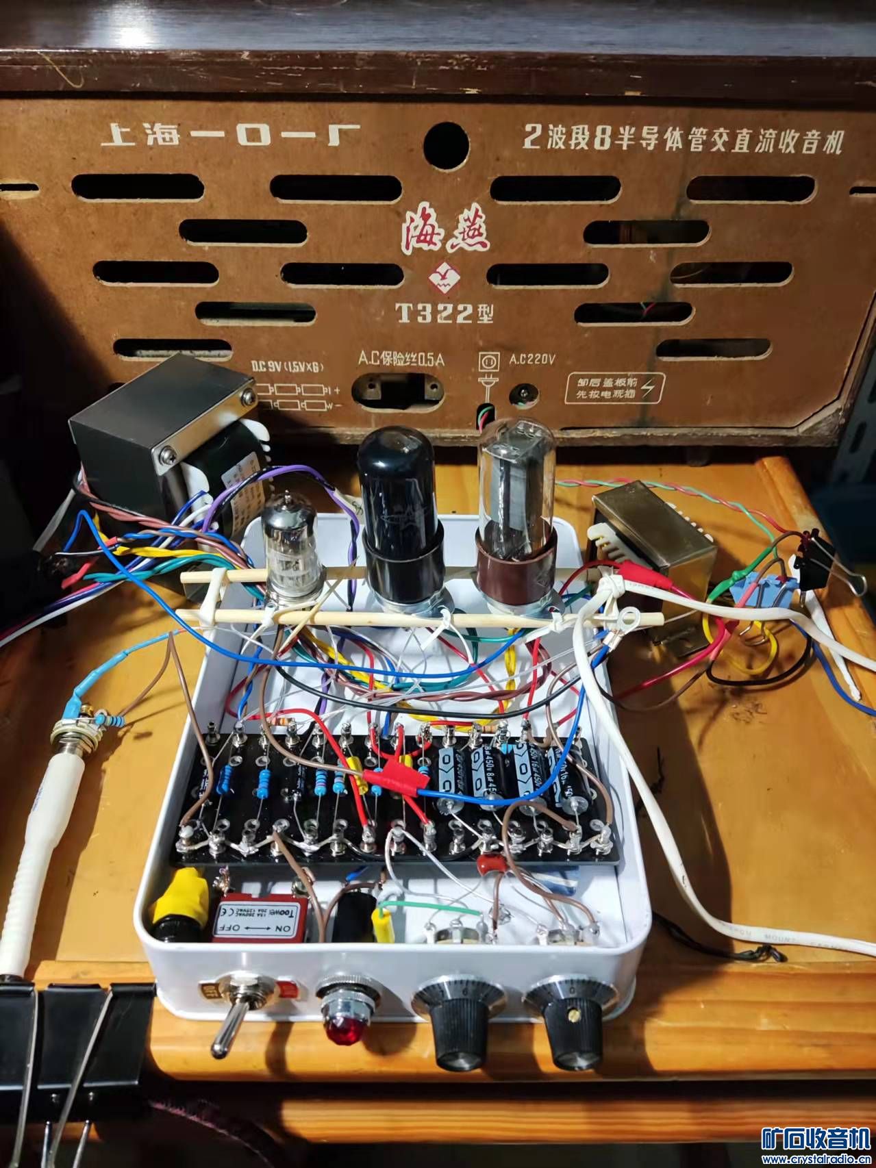

根据本坛xiaodeng分享的制作经验试制,特此感谢。
初次上手,焊的比较垃圾,见谅。接的海燕T322的6寸半喇叭,完成后测试各级电压与原作略有不同,但都在合理范围内,阴极电流不随信号输入而抖动。由于接线不好,接入音源前噪音有点大,接入后有改善。音色方面,基本是清音音色,音量不敢拧到底,也不知道能不能推出些许的过载音色,因为音量稍拧一点就很大了,也怕给喇叭推爆。低频感觉略多,以后可以连个均衡效果器改善吧。总体上,和数字音箱还是有一些微妙区别的。
至此,用它练了两个多小时琴,并无异常。
正式做的时候是要放到这个收音机壳子里去的,到时再发帖吧。
谢谢各位看官!
补充:意外的,接手机音源进来,效果也不错。

xiaodeng 发表于 2022-4-2 13:34
其实最简单的办法,直接把海燕收音机的后级功放部分保留下来,直接就是一个电子管吉他音箱,5F2A的电路和电 ...
首先感谢回复。
不过你可能误会了,这台海燕并不是电子管的啊。
我在网上看到过一个老外做的可调节的负反馈,声音确实不咋地,所以还是用的22k。
 楼主| 发表于 2022-4-2 14:02:27 | 显示全部楼层
谢谢你的图。总体上声音是不错的。符合预期。

jinding86 发表于 2022-4-2 15:25
不是音箱是箱头吧
呵呵,你说的也对。但是将来是要把所有的一切都装进收音机壳子里的,包括喇叭。这不就是音箱吗?
