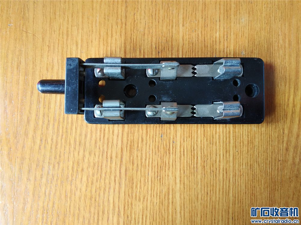

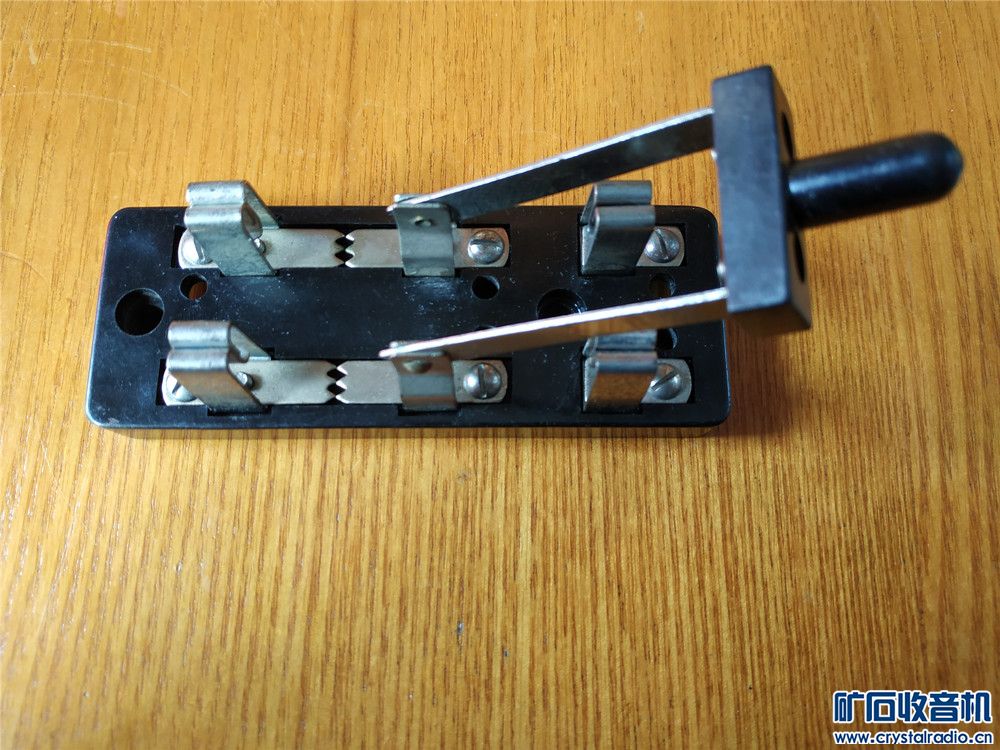

      七十年代初上初中时就有了,当时广播站用的闸刀。

发表于 2022-4-2 09:01:57 | 显示全部楼层
带有防雷功能
发表于 2022-4-2 09:05:39 | 显示全部楼层
当年农村黑白电视机室外300Ω馈线专用,主要是夏天防雷,看完电视将天线接地,用时靠火花间隙,不过真看到火花的话,电视机先死了
发表于 2022-4-2 09:10:13 | 显示全部楼层
这种 【电讯闸刀】是带避雷器的。有火花隙的,作为放电用途的。
发表于 2022-4-2 09:11:00 | 显示全部楼层
进坛子后才知道这玩意叫两头忙
发表于 2022-4-2 09:58:02 | 显示全部楼层
就是那时期用来避雷的,多见但能留到现在也难得,W君保存老元件上是个“守财奴”哈
发表于 2022-4-2 09:59:56 | 显示全部楼层
以前也有,装在窗框上外面接天线,后来换窗户的时候忘了,和窗框一起拆了扔了。
发表于 2022-4-2 10:17:28 | 显示全部楼层
这个闸刀开关不能用在220线路上。

发表于 2022-4-2 11:14:47 | 显示全部楼层
之间我还以为是保险用途。现在的电路板也有这个功能。
