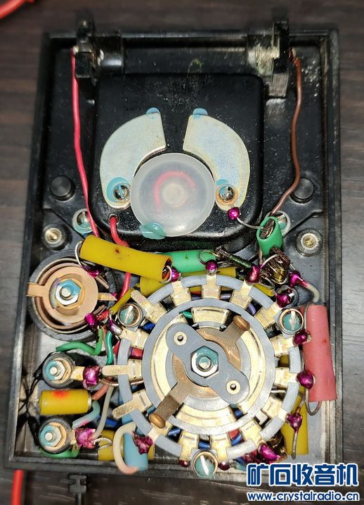

电压测量值偏小,不知是原件有损坏还是表头灵敏度降低了,哪位好心人有电路图烦劳分享一下,另请教表头灵敏度是多少?
发表于 2022-4-1 21:05:04 | 显示全部楼层
老表,转换档位很扎实。
表盘标表的灵敏度为2000欧/伏,最小电流档位500微安。表头灵敏度满刻度估计小于500微安。

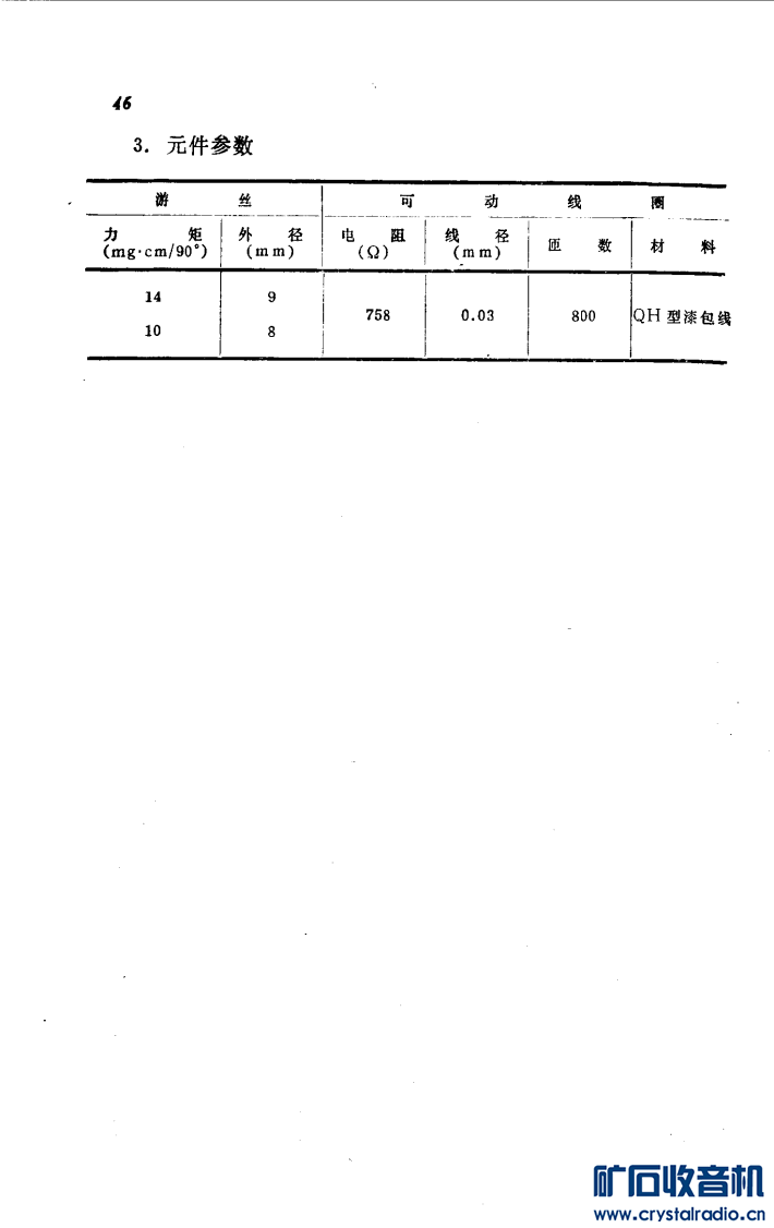

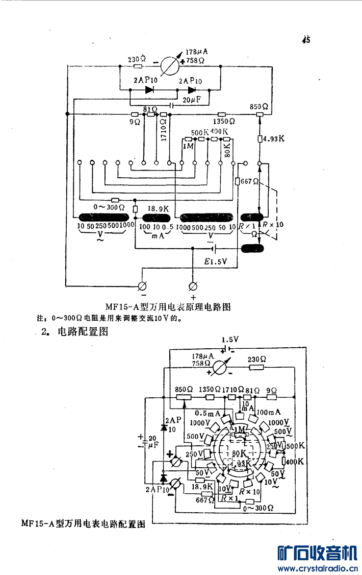

发表于 2022-4-1 23:59:50 | 显示全部楼层
MF-15A 万用表
 楼主| 发表于 2022-4-2 08:13:09 | 显示全部楼层
感谢感谢!
发表于 2023-5-16 16:47:46 | 显示全部楼层
估计失磁了,在磁钢上粘上一块小磁铁,试试看
发表于 2023-12-4 19:44:56 来自手机 | 显示全部楼层
我的这个,直流电压测电压都在一个位置上,换挡也是一样,测交流炸了一支二极管,电阻档拨到100K指针左摆!1M档往右摆,不知道怎么回事!
发表于 2023-12-4 19:46:50 来自手机 | 显示全部楼层
测5V电压,放在50V档指针也在中间
发表于 2023-12-4 20:10:17 | 显示全部楼层
先用0.5mA测试电流试试基准如何?
测量一下电阻呗,也没有几个元器件。
发表于 2023-12-5 09:45:42 来自手机 | 显示全部楼层
你的这块表有20Uf的电容吗?我的这个表没有电容,和300Ω的可调电阻
