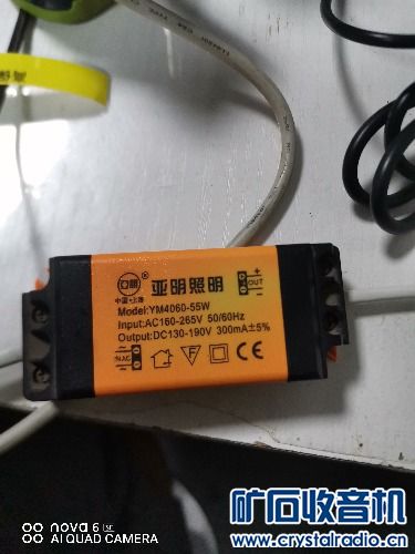

发表于 2022-4-1 14:10:48 来自手机 | 显示全部楼层 |阅读模式
如题。这种电源。给前级用
发表于 2022-4-1 14:24:22 | 显示全部楼层
这种电源是恒流源,用在不需要恒流的地方没有用。
发表于 2022-4-1 14:29:30 来自手机 | 显示全部楼层
300mA恒流源,能把大部分电子管干废
发表于 2022-4-1 14:59:51 | 显示全部楼层
29BBY 发表于 2022-4-1 14:29
300mA恒流源,能把大部分电子管干废
只能说没用。干废是不可能的
 楼主| 发表于 2022-4-1 15:41:20 来自手机 | 显示全部楼层
那就丢了。收集了一大把
发表于 2022-4-1 15:52:20 | 显示全部楼层
这玩意没有稳压的,电压波动很大,得担心屏压高坏管,能用就听个响,音质方面不保证,
发表于 2022-4-1 17:48:11 | 显示全部楼层
不怕它的干扰可以使用串联稳压进行恒压才能得到利用。
发表于 2022-4-1 17:57:20 | 显示全部楼层
这电源好啊,叫做动态电源,
