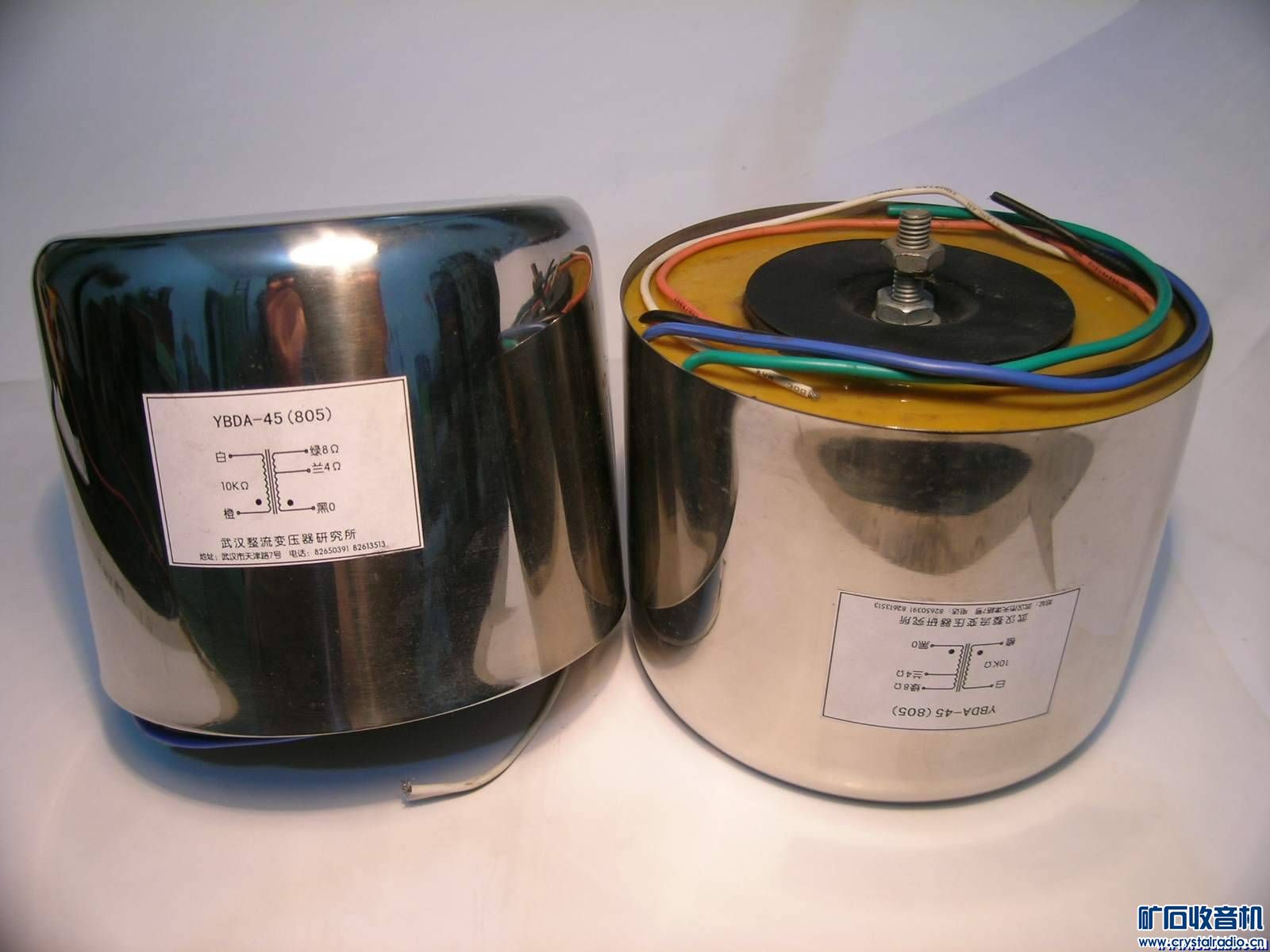

很多年以前在武汉整流变压器研究所定做过一对FU5单端输出牛。
