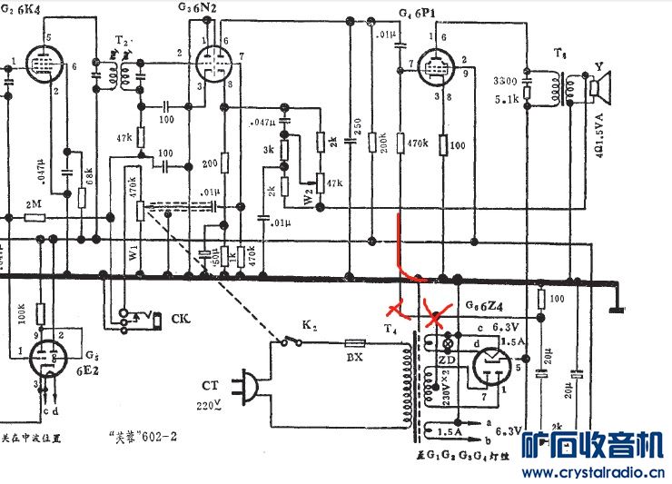

家里打点出来的芙蓉602-2有交流声,不随音量电位器变化
做了如下检查
1 滤波的两只22uF电解电容经过检查容量正常

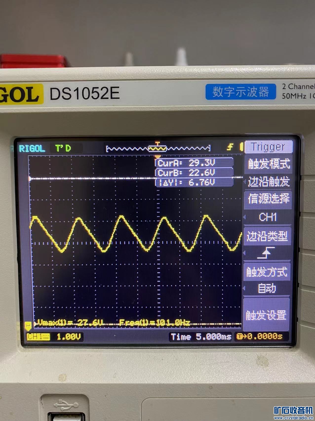

2 示波器检查交流声在输出变压器处有100Hz的交流,应该是半波整流的结果
3. 跨接在输出变压器原边的3300pF电容和5.1k电阻 容量正常
请教该如何进一步检查整改?

 楼主| 发表于 2022-4-7 08:40:49 | 显示全部楼层
示波器检查输入滤波电容,滤波后的纹波大概是110mVpp,然后两个电容各自并联一个新的400V 22uF电容,纹波降为40mVpp,这个纹波到了6P1的7脚。交流声明显好转。
另请教一个问题,如果让6P1的7脚通过470k电阻直接接地,收音机和拾音仍旧工作,且完全无交流声,这样可以长期接吗?
发表于 2022-4-7 09:17:29 | 显示全部楼层
可以。我就是这样接的,即,把次级绕组中心抽头,直接接地。
发表于 2022-4-7 09:22:01 | 显示全部楼层
当初,设计第一滤波电容,串100欧电阻,再接地,是为了保护6Z4开机的冲击,延长6Z4的寿命,现在,已经没必要了。

发表于 2022-4-7 09:27:34 | 显示全部楼层
该机输出管是采用的混合偏压,栅漏电阻直接接地和二次高压绕组中心抽头直接接地不可取,那会改变输出级的工作点。如果真要这么做,需要改变输出级的阴极电阻,换成300欧左右的。
