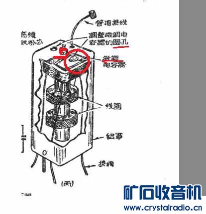

想自己绕制一套调容中周,参数打算参考中央4651这类中周,但查不到相关资料,还有中周两侧并联的电容是否需要屏蔽的问题,想请各位老师指点一下

是否需要屏蔽的问题,与线圈并联的槽路电容也就是半可调电容是在中周的方形壳体中。如果你放到外面不屏蔽也可以。
电容调谐的中频变压器
    老式中频变压器是用微调电容器作调谐的,它装在隔离罩的顶上,上面开有圆孔备调整电容器之用;两个线圈同绕在一根线圈管上。为了提高线圈的Q值,线圈是用多股单丝漆包线绕制的,这样可以增大导线总的截面周长,减小高频电流集肤效应的影响,减小线圈中的高频损耗。一般用3~9股,个别收音机上也有用到20余股的。线圈是用编织绕法或分段编织绕法来减小潜布电容。 线圈管的材料对于Q值也有影响,纸质线圈管高频损耗大,容易受潮;胶木的比较好一点,塑料或有机玻璃的又好一些,而高频瓷料的更佳。微调电容器多是云母介质的,它的框架所用材料对于高频的影响和上述相同。
    这种调容式的中频变压器也常称为“空气心式”。它的主要缺点是微调电容器的机械和电气性能都不够稳定,电容量容易变动使谐振回路失调,或者是由于受潮或日久积尘而使Q值降低。

太感谢老师啦,不知道这两颗槽路电容取多大比较合适呀?如果是选用6K4或者1K2这两种管子,输入输出两个中周内的互感或者线圈间距该咋取呀

太感谢老师啦,不知道这两颗槽路电容取多大比较合适呀?如果是选用6K4或者1K2这两种管子,输入输出两个中 ...
槽路用微调电容30~60P。间距不是太严格,看图片估计。第而中周间距略大些。

绕中周先确定中频,再确定电感,根据电感确定电容。
简单方法,也可以采用旧磁棒,裁成3厘米长,用绕收音机的天线的七股纱线绕制。两个小磁棒各绕一组。距离1厘米至2厘米,调整间距可调整耦合度。
自绕中周,谐振电容不宜太小。太小容易受杂感影响,引发频率变动。
