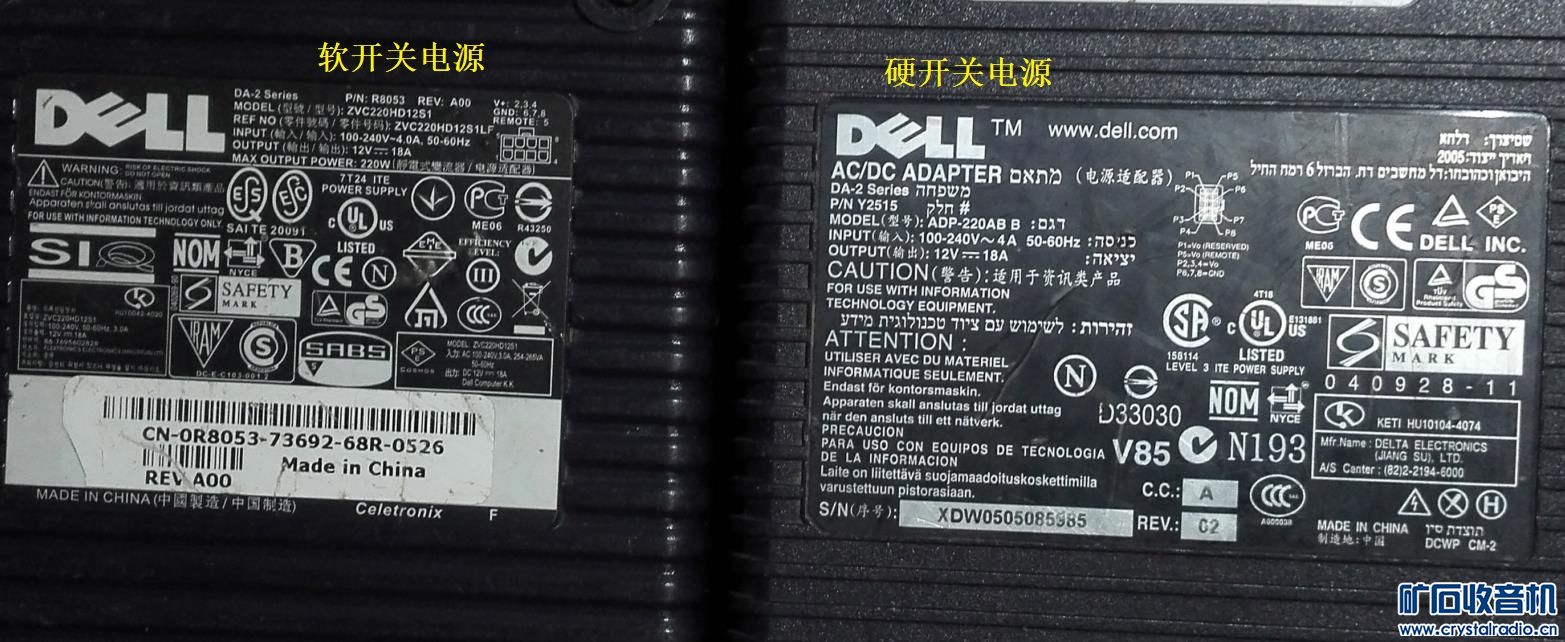

下图是DELL同一规格电源,但采用了二种不同的拓扑,一种是正激,另一种是LLC软开关。正激电源的纹波是比较刚劣的三角波(反激也是三角波),LLC电源的纹波则是比较友好的馒头波。
3、开关噪声,看上面的图,软开关的明显比硬开关的低。

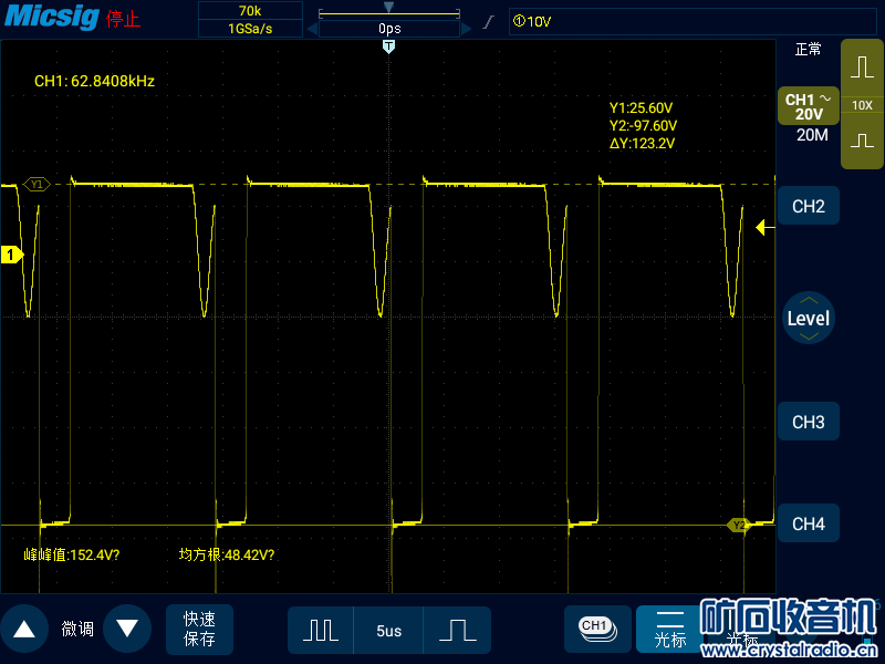

       单端调宽类的开关电源,由于架构决定了输出幅值必须要高才能满足输出电压要求。输出峰值不随功率变化,就是轻载与重载,输出峰值是一样的,仅是开关噪声会增大。
    如上面图的24V电源,实测变压器输出总峰值达110V,扣除开关噪声后还有96V的峰值,是输出电压的4倍。
另一款24V150W的峰值还要高,扣除开关噪声还有123V左右,是输出电压的5倍多。
24V2A变压器副边输出波

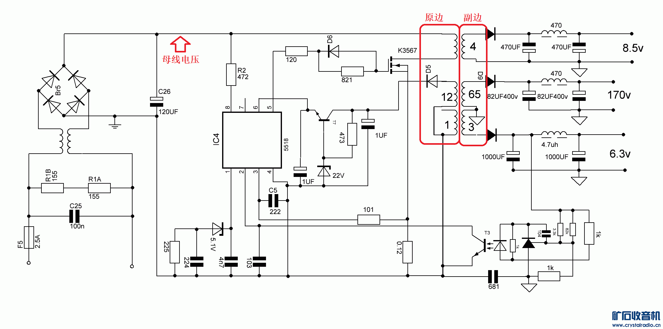

       有些坛友用反激电源做胆机电源容易坏的原因就是峰值太高,整流管耐压不够而容易烧管。测过一台用于6P6P的反激电源,灯丝6.3V,当灯丝输出1.6A时,变压器副边输出峰值超1000V,而正常工作时的输出电压是270V。
解决方法:用串管方式,就是用二只整流管串起来。

开关电源要用于胆机,电压环路主控一定要在灯丝端,虽然高压端功率大于灯丝,但是匝电流是灯丝大于高压,所以要放在灯丝端,高压只能作被动输出电压。因此,高压是与灯丝电压关联,灯丝设定高,高压也高。同时高压也随灯丝电流牵制,灯丝电流大高压高。另外,高压与带载程度有关,带载轻电压高,带载重电压低。这种调宽(PWM)类的电源变幅相当大,特别是胆机刚开机时,灯丝重载,高压空载时电压更高。
刚开机时电压飘高
改善方法:加装超电压分流电路,就是用稳压管加功率管和功率电阻进行限压。如正常工作时高压是270V,在刚开机时电压会升到400伏左右,可选用300-350V稳压管进行限压。

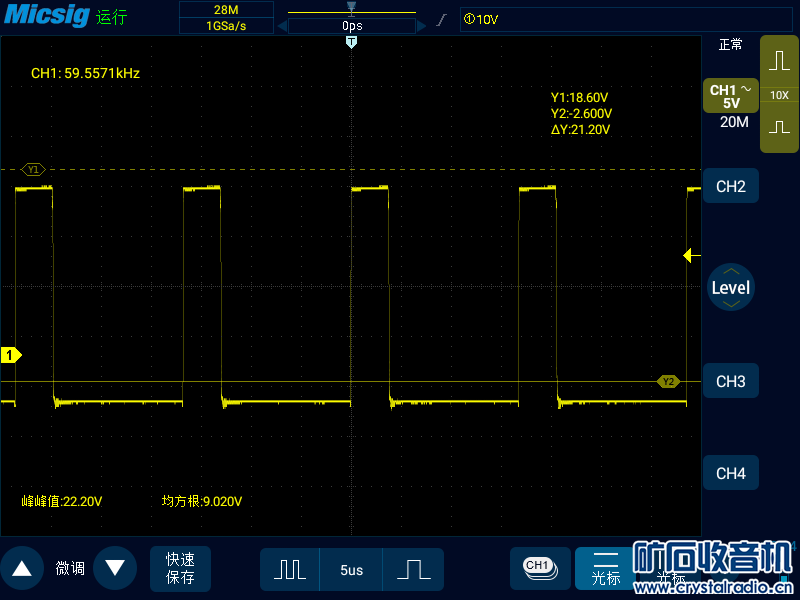

第三种:半桥硬开关电源,如LT494等。
下图的3个波是从轻载到重载,频率不变占空比变,但有正负二个波,所以必须要用二只整流管,组成全波整流,也可以用四只整流管组成桥式整流,电压加倍或变成+-电压。
这类电源的动态输出效果比反激好一些,也有输入电压宽、窄设计之分。

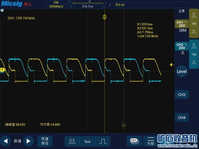

下图是50V半桥电源的对地输出波,约3倍多一点,如设计用桥式整流的大约有1.6倍。比单端类电源好多了。
半桥50V4A变压器副边波

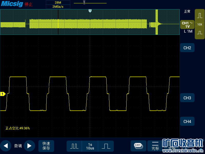

1、纹波小,主要是与上面三种电源的调制方式不同,该类电源采用了固定占空比,一般是98%是开通,输出功率的控制有变频方式和变母线电压方式,常见的是变频方式。下图是变频方式从轻载到重载的4个波,从图中可以看出,占空比不变,而是频率有变化,轻载的频率高,重载的频率低。
LLC电源轻载到重载四个波
由于占空比不变,加上占空比大,达98%,所以输出基本是一条直线,作功的纹波相当低。

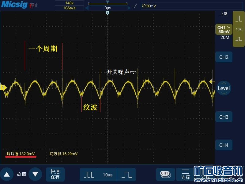

用接地弹簧实测100V400W输出的高频噪声,幅值只有88mv,作功纹波21mv。用二种方式测试见下图
